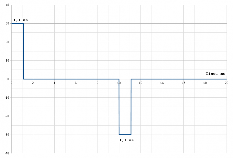

Сколько покажет переделанный прибор в режиме ACV на таком сигнале:
Размах ±30 вольт, длительность верх/низ 1,1 мс, частота 50 Гц.
Должно быть чуть-чуть меньше 10 вольт.

Я взял 1мС и +-20в, 50Гц.
М890 - 2.4в,
М118А - 4.2в тру, (+-10в - 3.15в тру)
мой тру на STM32 - 6.3в тру, 2.1в средне выпрямленного.
Я так понимаю, что М118А не переключил предел с 10в на 100в.
Нужно еще добавить возможность переключать предел вручную кнопкой фонарик.
М118А - 4.2в тру
Значит М118А уходит "в перегрузку" (пользователя об этом не информирует, автомат переключения диапазонов стоит только после RMS "вычислителя") при входном сигнале порядка ±13500 отсчётов.
Весь смысл в расширении до 9999 отсутствует: даже на синусоиде этот прибор не покажет 9999.

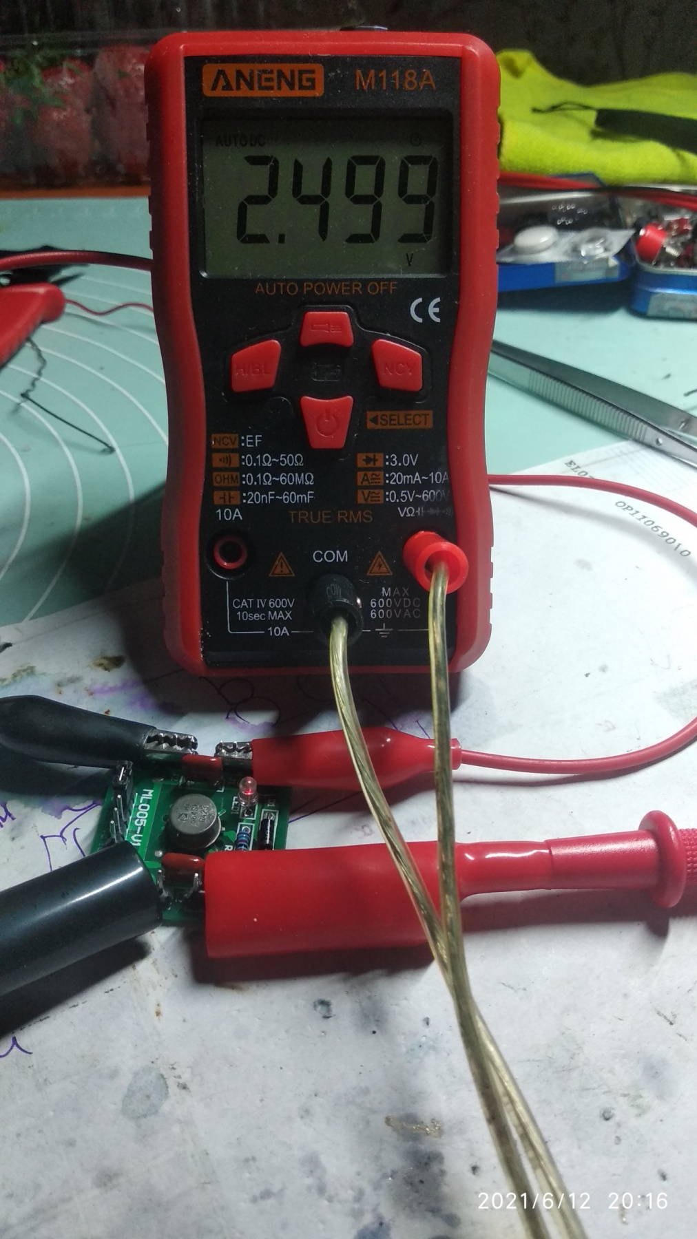

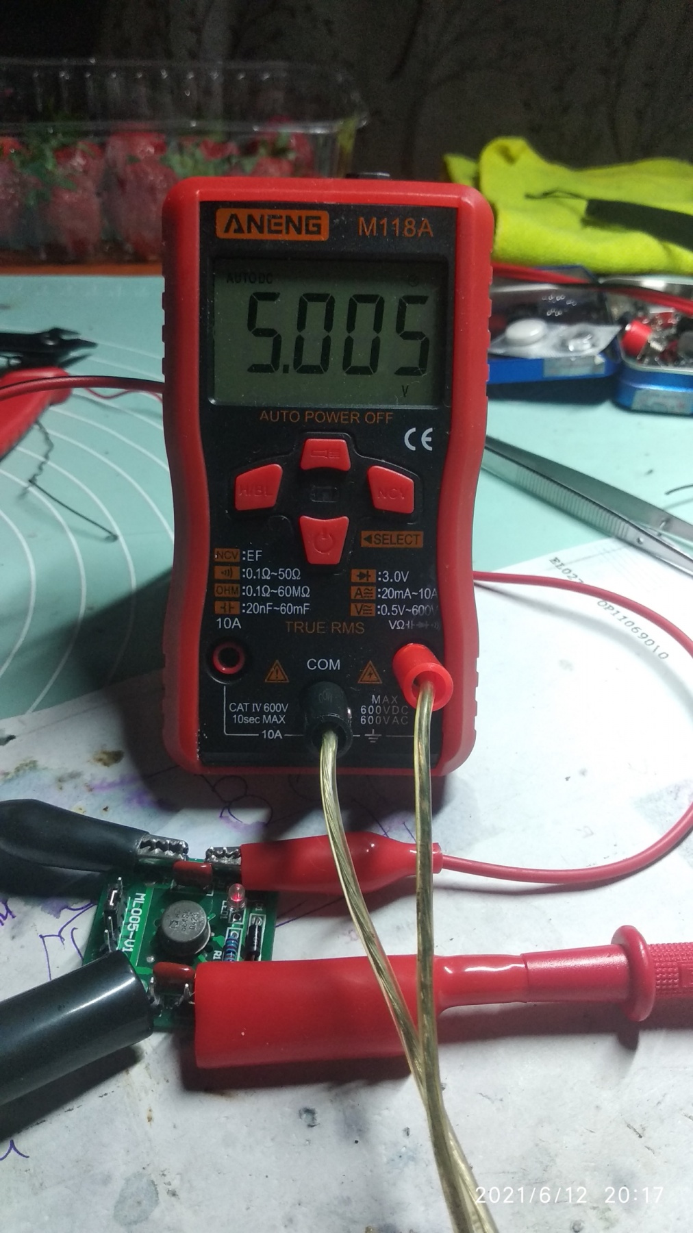

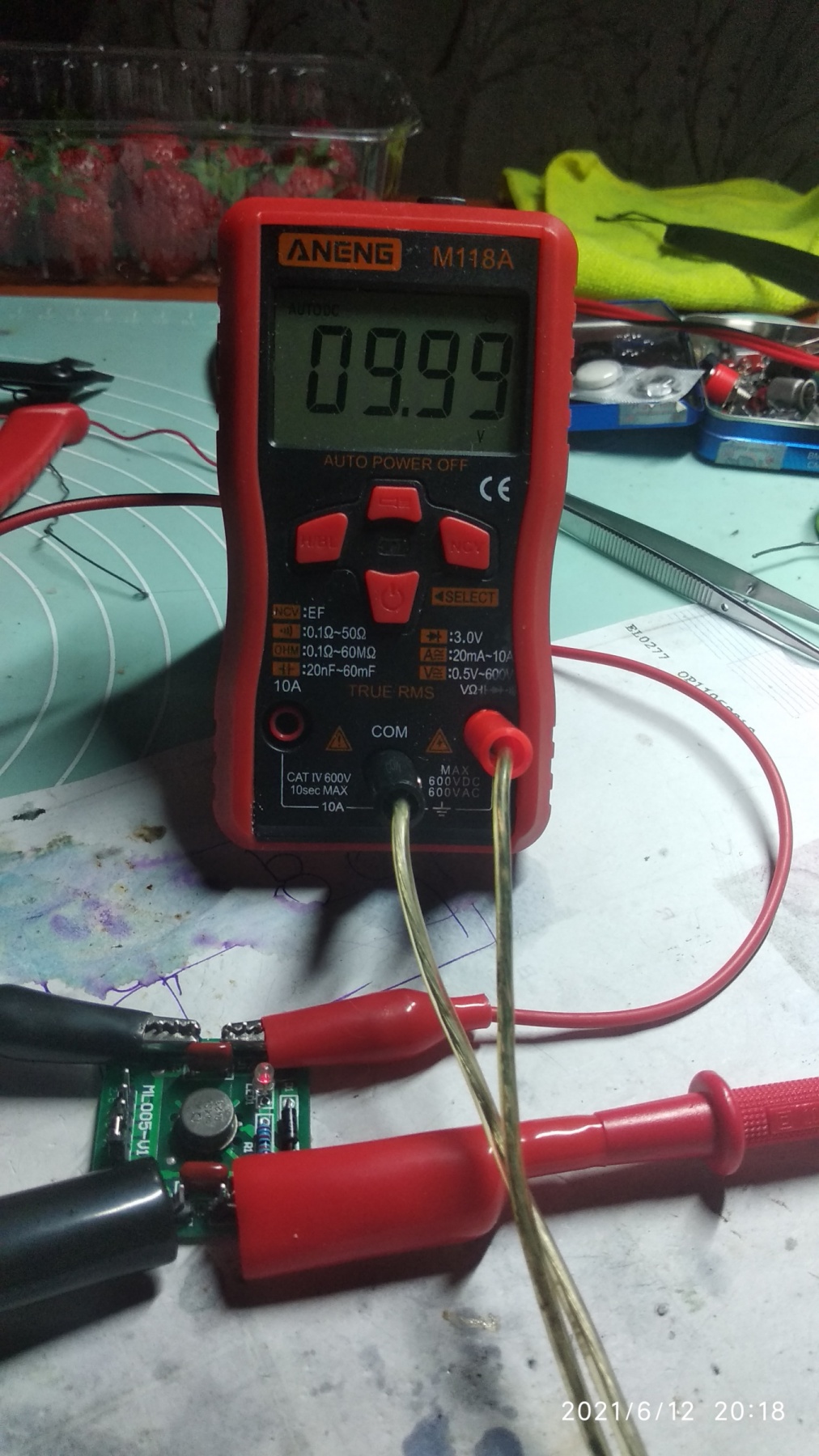

Напишу сразу, что в проделанном я мало что понимаю, но более менее получилось. Идея калибровки же не моя - подсмотрел в одном из комментариев на Ютубе. Резисторы Melf с номиналом 5мОм +- 0,25%, в реале же они 4,95мОм. Добавил по 75кОм, 1Вт методом перебора. Остальное на фото. Добавил три прошивки. Первая - слитая оригинал, вторая, что топикстартер предложил, третья - топикстартер плюс один из комментирующих, у неё в названии плюс. На мой непрофессиональный взгляд, это сыро. При замере сопротивления щупов показало на мгновение 0,183, а потом 000,2, на фото тоже видно напряжение 09,99 вместо 9,9XX . Замер сопротивления в идеале, ёмкость стал завышать процента на три от прежнего.
