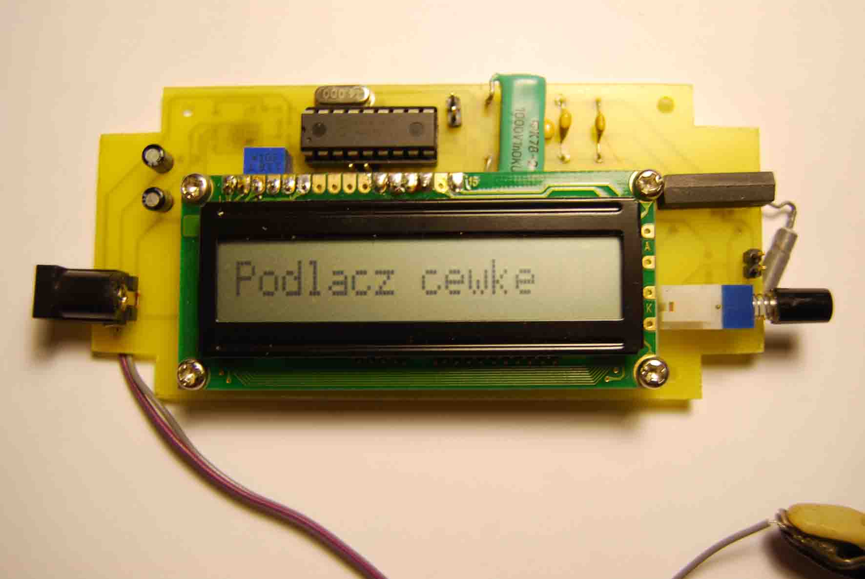

Кто делал такой http://vrtp.ru/index.php?act=categories ... ticle=1321
Есть вопросы. Например, где взять работающую прошивку. Я пока нашел только на польском сайте http://sp7dqr.waw.pl/lcmeter_pl.html . Хотелось бы родную.

Я такой собрал, но он пока не фурычит. Прошивка с сайта не работает, нашел с польского сайта http://sp7dqr.waw.pl/lcmeter_pl.html . С этой прошивкой хоть на индикаторе надписи появились, но пока не работает. Может у меня лапы кривые, но вроде все правильно, все десять раз перепроверил. Будем еще бодаться. А пока все выглядит так.

уточните что значит не работает и что именно, та схема на которую а дал ссылку в предыдущем посте, у скачивал прошивку с сайта, проверял в протеусе, та вроде как работает пишет типа что проходит калибровку, и дальше этого никуда не идет я просто не знаю как и что подать на вход что б оно что то замерило

Вы с выхода ОУ сигнал смотрели? Что-то большие сомнения сия схема вызывает. И МК похоже тут ещё ни причём.
Для измерения L и С генераторная схема вообще мало подходит, лучше всего мостовая.
не смотрел потому как в реале еще не собирал, а в протеусе та часть что с ОУ матерится, со схемой с польского сайта сверял очень похожи но именно в обвязке ОУ и есть различия, так что попробую в протеусе еще так...
Похоже, Протеус прав :wink:

Схемы надо ещё посмотреть, но по-моему, собака в аналоговой части зарыта. :wink:

Если использовать прошивку с сайта, то на индикаторе просто засвечивается половина знакомест. С польской прошивкой все заканчивается той надписью, что на фото. Придется наверно лезть за осциллографом на антресоли, а не хотелось бы :( . Люблю, когда работает сразу.
По-моему тоже, но ведь у поляков работает.

Кто сказал, что работает? :o
Очень неудачная схема аналоговой части. Условие генерации: сдвиг фаз равен нулю и усиление в кольце равно единице. Почему и не применяются генераторные схемы: контур может возбудиться и на гармонике, к тому же, для условия возникновения автоколебаний необходим начальный толчок - здесь для этого кнопка имеется.
Поэтому, прибор, приведённый по ссылке http://www.pro-radio.ru/measure/4319/ гораздо лучше выглядит, хотя и намного сложнее.
