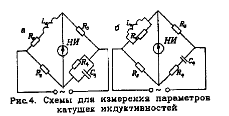

Мда, совсем запуталсо :(
Если использовать вот эту мостовую схему(а) для измерения индуктивности в диапазоне 1-5мГн на напряжении 12в/50Гц какие номиналы сопротивлений и емкости следует использовать?
в качестве НИ ничего кроме цифрового мультиметра нет :(

СообщениеДобавлено: Ср ноя 22, 2006 12:53:19
Карма: 158
Рейтинг сообщений: 1600
Сообщений: 11940
Откуда: Россия.
В моей ссылке это есть. Получается, что ёмкость десятки в крайнем случае мкф, а лучше больше. Сопротивления соответственно расчитать.

СообщениеДобавлено: Ср ноя 22, 2006 12:53:36
Рейтинг сообщений: 32
Сообщений: 3792
Откуда: Обитаю на чердаке
В принципе они обе одинаковы. А элементы выбираются из условий равновесия моста. Погляди там, откуда схема, там формулы соотношений должны быть. Соответственно, исходя из нужных тебе 1-5мГн посчитаешь элемены моста. В качестве регулировки баланса моста лучше использовать переменный резистор. Как раз его поворот (при условии 0 на выходе моста) и будет показывать индуктивность.
Откалибровать мост можно по готовым дросселям (сейчас есть такие в виде резисторов, да там индуктивности маленькие, с ±5%). Но исходя из соотношений моста, затем элементы моста надо будет просто увеличить (уменьшить), но точность при этом не терять!
