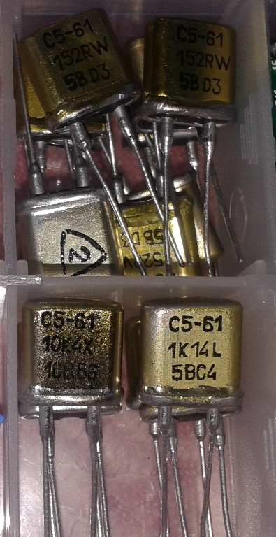

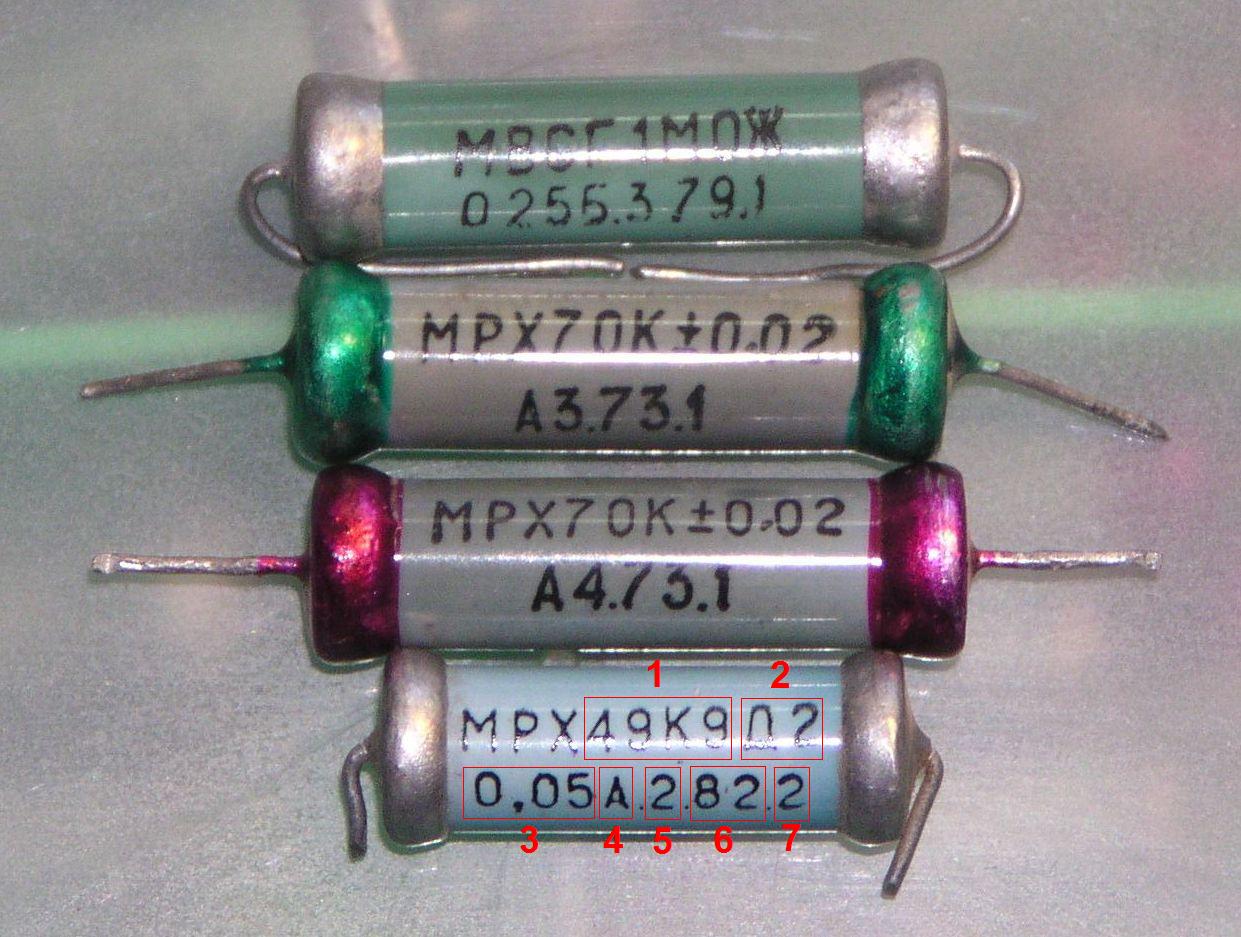

Чего-то не разберусь с нашими прецизионными резисторами.
Изначально принял за допуск B. Так как, там где он обычно пишется, на одном из резисторов был W. Но теперь нашёл информацию о том, что W обозначение допуска по советскому стандарту. А "B" вообще часто встречается, например на С2-29В, особенно в сочетании с точкой.
Итого - имеется и допуск W и допуск X, а еще и L, которая есть в обоих системах и но означает разные допуски.

Когда-то я тоже озадачился этим вопросом и составил сводную таблицу способов кодирования допуска резисторов (см. PDF).
Для проволочных резисторов:
где 1 - номинал, 2 - код допуска (индекс 2 означает, что допуск по коду "Д" ГОСТ 11076-69 необходимо делить на 10), 3 - мощность, 4 - группа ТКС.

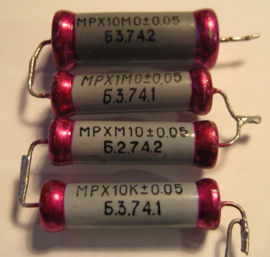

Заметил такую особенность маркировки даты ? на МРХ :
если в 60х обзначалась А или Б (ТКС) вместе с цифрой - А(Б)9.68.4,
то в 70х и 80х точка переехала вперёд - А(Б).2.74.1 и так ,наверно,
до середины 88 - А.1.88.2,где после стала А.88 07.1 (А.88 12.1, А.89 03.2)

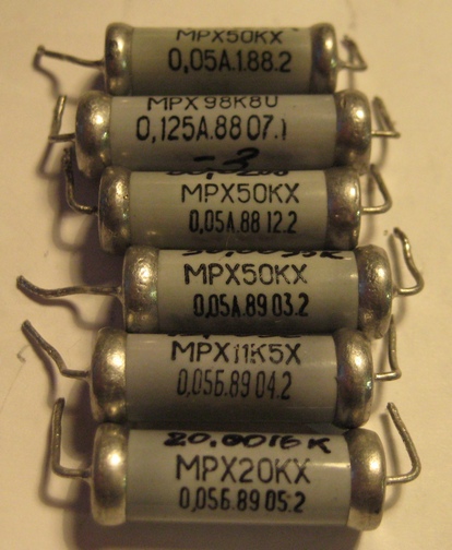

Добавлю как выглядит маркировка:
67-68г
74г
88г
88 июнь/июль
Точка переместилась вперёд с 74 года, а в 88ом помеялся вид - год и месяц через пробел,
а после точки скорее всего декада месяца ?

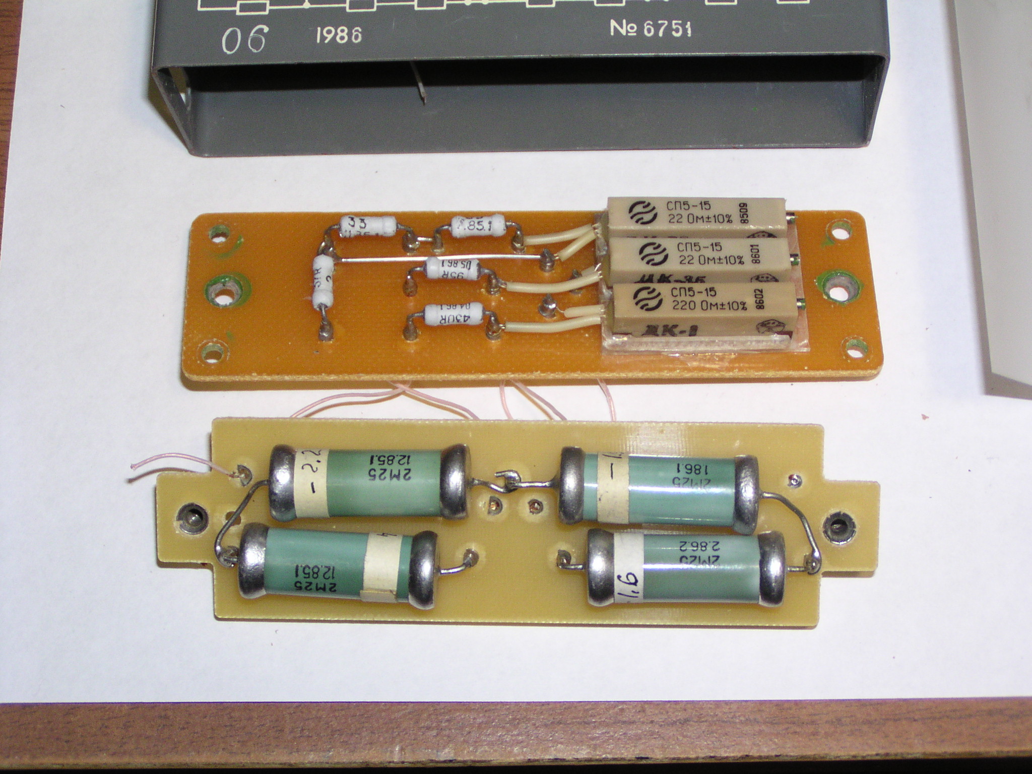

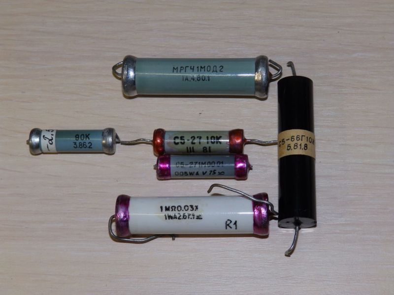

Судя по фото, некоторые резисторы не имеют в обозначении ни допуска, ни ТКС. Только номинал и год.
Я у себя нашёл такой же казус. Две разновидности особостабильных резисторов С5-27 с совершенно различными обозначениями на корпусе:

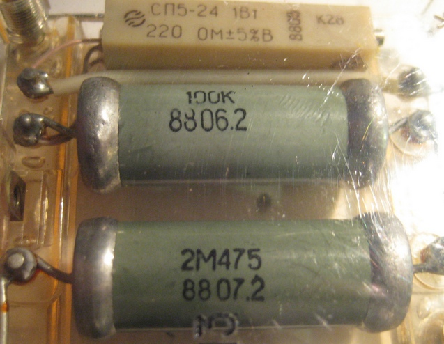

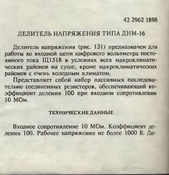

Михаил, на последнем фото резисторы и состава делителя 1:100
ДНМ-16. Состав из 4х2М475, 1х100к и СП5-24 220 Ом в нижнем плече.
Логотип производителя - омега,в ней треугольник,в треугольнике большая М и в ней
маленькая п.

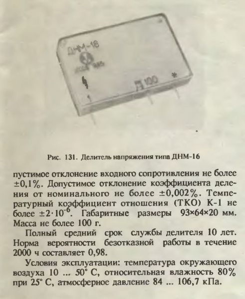

Да, такой делитель я только на картинках видел. Одного не пойму, как получили в нём столь низкий температурный коэффициент деления (2 ppm/C)? Неужели селективной сборкой?

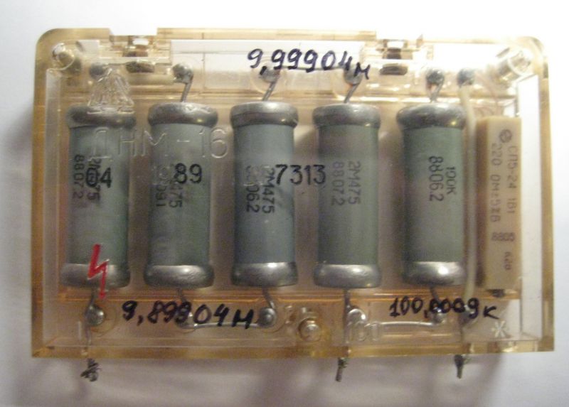

Ну вот и картинка :))
Измерил сопротивление плеч делителя 4W и 2W 100PLC
9.99959M 9.89960M 100.0039k
9.99963M 9.89973M 100.0037k
Видимо резисторы без ТКС и допуска делались под заказ.

Что-то у меня не получается 2 тысячных процента Кдел.
Подал с ИОНа 10.00127в - получил 0.1000089в при
Rin-10 GOhm 100PLC.
То ли мой НР, то ли сам ... 8)

Извиняюсь за вопрос, а изоляция проводов кошерная? :) ПВС может нагадить...

Две "верёвки" по 30 см от китайских щупов ДММ,
на одном конце "банан" второй припаян к делителю.
С ИОНа тоже короткие с крокодилами на делитель. :))
Провод остался(пустил на переходники :)) ),когда заменял в щупах
на кошерный с двухслойной изоляцией и сечением 1 квадрат.

Ну получилось не 2, а 4 тысячных, за 27 лет :) HP 34401A тоже не идеален, особенно на пределе 100 мВ.

Да особо и не расчитывал,и так всё на пределе НР :)
Самодельный делитель 100к из 12ти С5-61 ему нравится больше :))

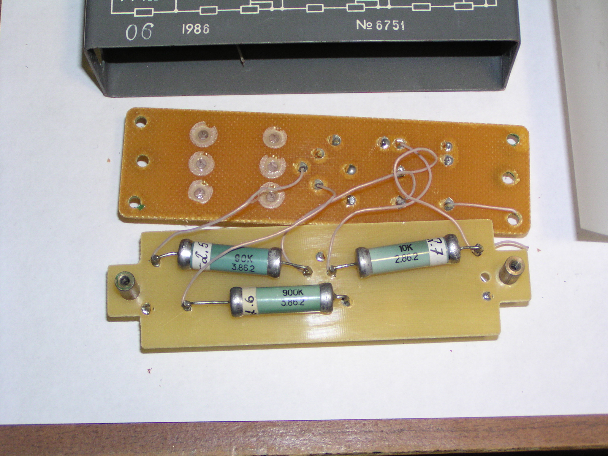

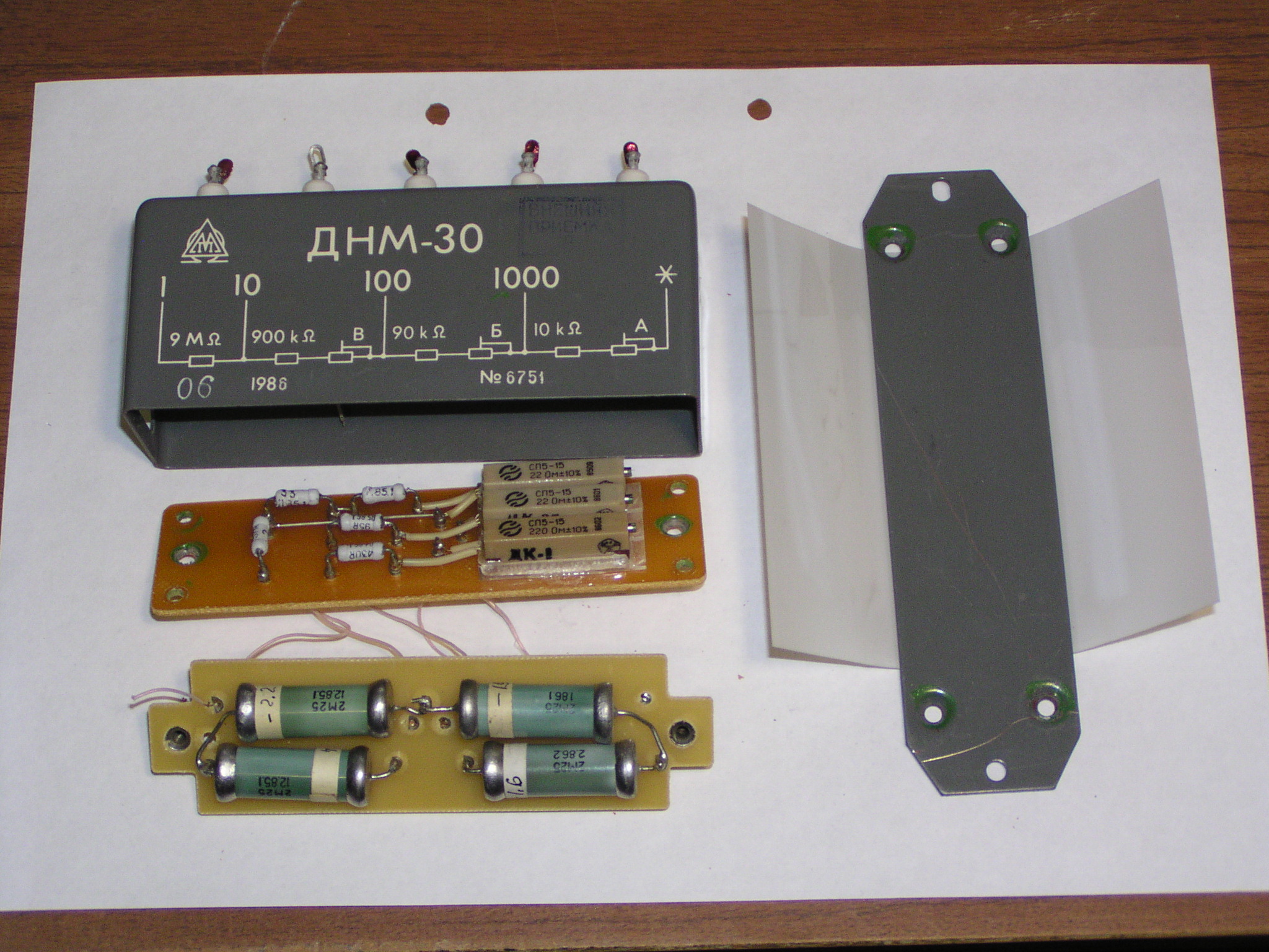

Михаил, а как был получен точно такой же температурный коэффициент для более известного делителя ДНМ-30(по крайней мере - в одной из ступеней делителя)? там ведь точно такая же элементная база и тот же самый кишинёвский изготовитель.

Спасибо, Tim_L, что напомнили про ДНМ-30. И правда, резисторы подбирались по методу групповой взаимозаменяемости. На каждом приклеена бирка с температурным коэффициентом.
