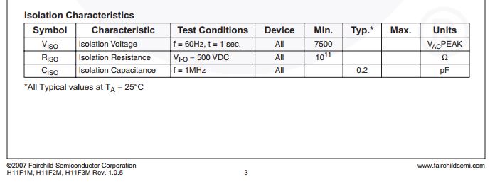

На выходных попробую. Сейчас пробую разные варианты платки под них. На них заявлено аж 0,2 пф между входом и выходом.
На которые из них? Может плохо смотрел, но в пдф таких маленьких значений не увидел.
 Заголовок сообщения: Re: Ремонт В1-18
СообщениеДобавлено: Пн фев 05, 2018 17:44:26
Карма: 14
Рейтинг сообщений: 1358
Зарегистрирован: Вт янв 10, 2017 17:41:55
Сообщений: 582
Емкость между входом и выходом оптопары:

Большое спасибо! В ПДФе,который я скачал на этот оптрон , этого параметра вообще не было...
