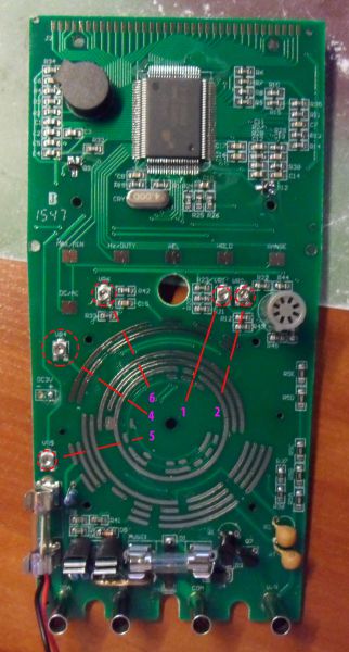

прошу помощи! имеется в наличии такой прибор, но он нагло врет при измерении напряжения (постоянного и переменного). Дает существенное искажение показаний. Как подстроить данный прибор? всего я нашел 5 подстроичников, но они пронумерованы 1,2,4,5,6. При настройке переменки играет роль подстроечник 2, но вот когда дошло дело до постоянки, то просто не хватает диапазона подстроечника 1... Что делать?.. Может, еще в чем дело?.. версия платы VC99_V.07 2015.03.20 Выручайте...

В даташите на FS992-DMM4 3 из них там найдёте ,
а два слева - темрература - 0 и маштаб.
В схему на VC97 тоже загляните.

может подскажете, как правильно его подстраивать?.. В каком порядке какой подстроечник крутить при регулировке напряжения? Может есть нюансы какие-нибудь?.. Ну и в крайности если впаду: реально ли найти и заменить подстроечник?..
