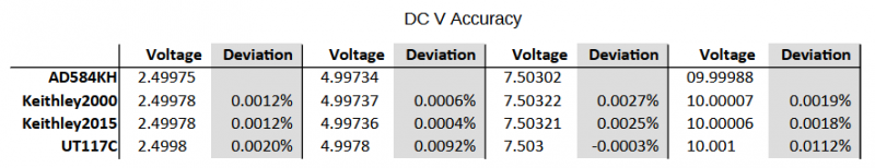

Выпустили Uni-T UT117C.
... В реальности около 0,03%. туда сюда.
То есть на исходных 100.00 - может показать не хуже чем в пределах 99.97-100.03? Это же отлично! Есть ли смысл в требовании от мультиметра, а не узкоспециализированного дорогого прибора, более точных измерениях?
У одного моего знакомого, трудящегося на очень сурьезные закрытые ведомства, официальная поверка аналогичных приборов более высокую точность и не предполагает...
10000 отсчётов?
