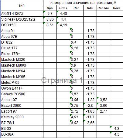

Что касается мультиметров, то, вот, к примеру, значения напряжений, измеренные некоторыми приборами. С тестового генератора подавался импульсный сигнал: F=117kHz, t=2.6μS, U=4.4Vpp
Почти то, что на накале ВЛИ.
Генератор и подавляющее большинство приборов в Госреестре и поверено.
Сколько вешать в граммах? 8)

local07
А почему два последних значения - в СКВ? Там же значатся В3-38 и В3-33.

oldbulb Не ищите глубокий смысл. Считайте это техническим сбоем. :facepalm:
Значения в таблице достоверны.
Указаны исходные параметры эксперимента, который можно легко повторить.
Жаль, что они не мультики. :roll:

local07
Хотел сравнить с расчётными значениями. Но в итоге упёрся в форму. Если это однополярные импульсы амплитудой 8,8 вольт, то к В3-38 и В3-33 у меня претензий нет. Показали именно то, что и должны были показать ±2%.

Сообщений: 613
oldbulb На генераторе использовался режим импульсный, смещение не устанавливалось. Выставлял F=117kHz и t=2.6μS. Значение же Vpp "регулировалось" по мультиметру осциллографа АКИП 4126 до достижения значения 9,7 как на картинке вопрошающего. В итоге на генераторе было 4.4Vpp.
Почему так - не заморачивался. Задача была получить ту же картинку и измерить напряжение вольтметрами.
Вряд ли это однополярные импульсы. Иначе бы мультики не показали наличие отрицательного напряжения. Почти пропорционального мощности импульса отрицательной полярности.

У меня они НЕ однополярные. Это выход прямо с трансформатора, соответственно никакой постоянной составляющей нет.

local07
Понятно, но для двуполярки рассчитать не берусь, тут надо больше вводных. Вообще не очень понял, что такое "импульсный режим" при генерации импульсов. Ну да ладно, тема-то себя исчерпала :).
