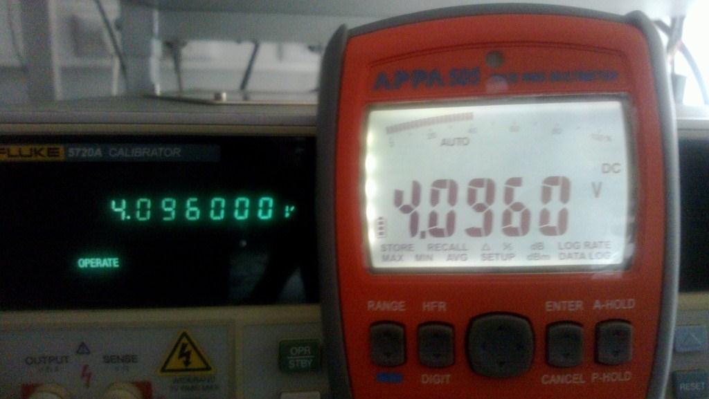

Прист писал(а):
на вход АРРА-505 подается постоянное напряжение 4.096 Вольта с калибратора Fluke5720A
вот, что показывает АРРА
