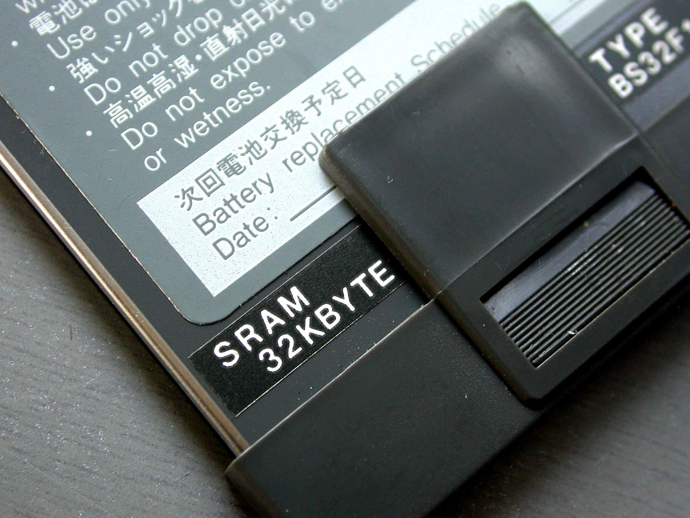

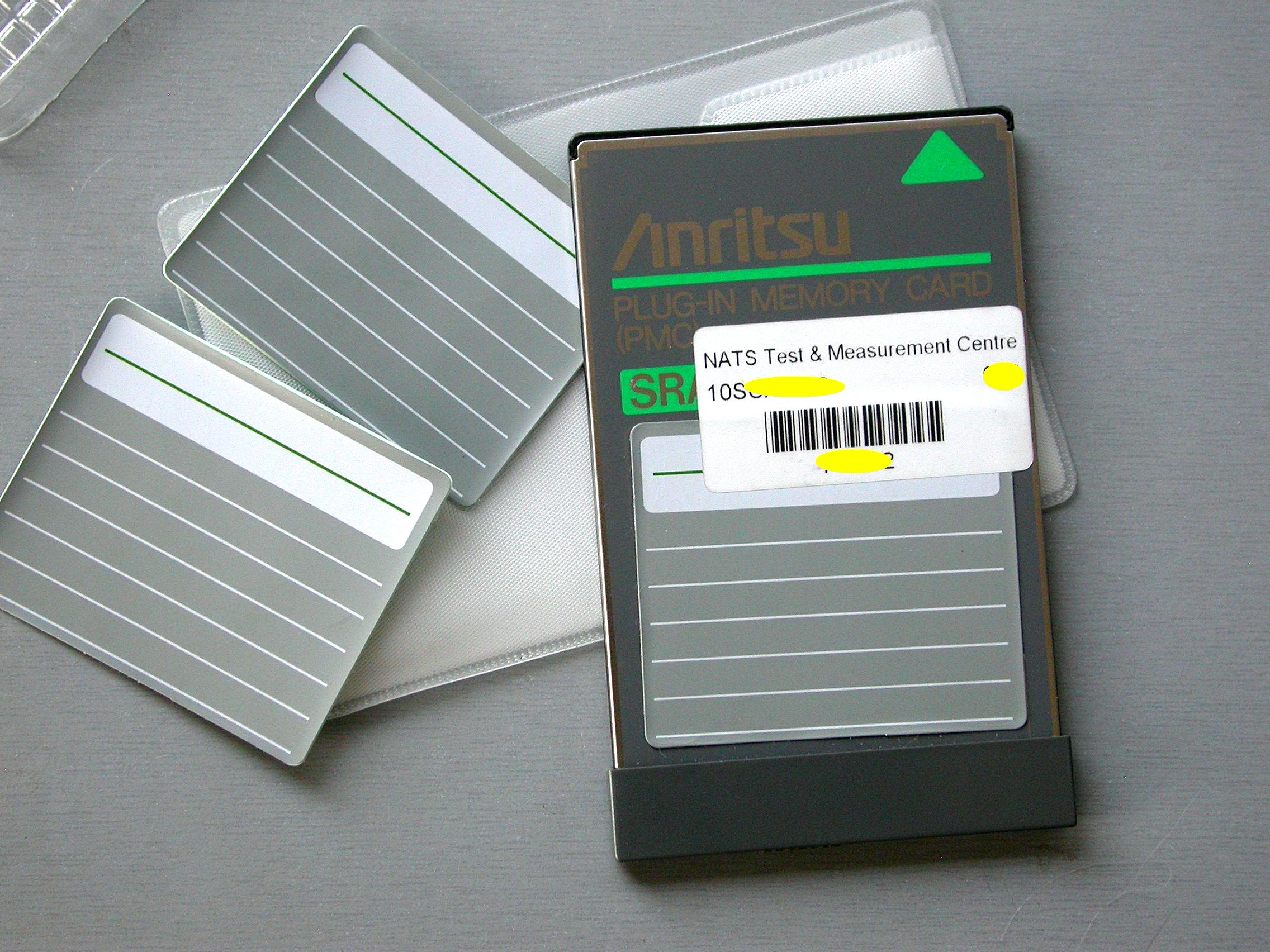

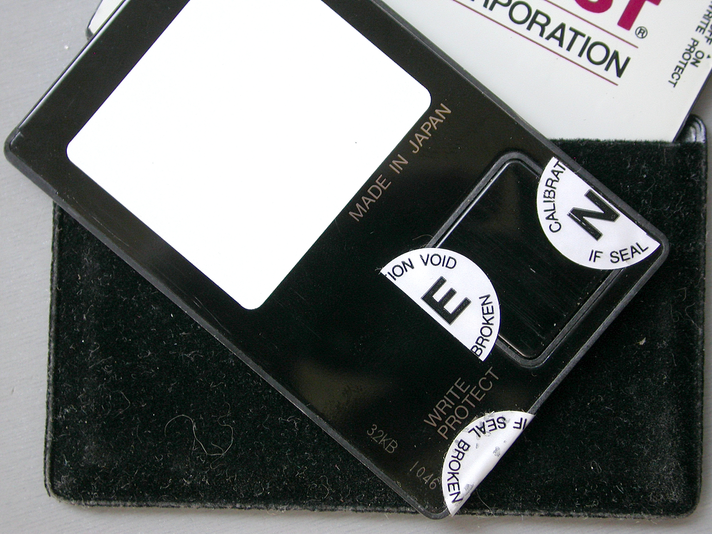

[Прибор умеет делать резервную копию калибровочных данных на карту памяти, но стандарт карты невообразимо древний- 8 битный интерфейс, 32 килобайта или 128 килобайт объем. К сожалению копия возможна только на карту более 64 кб, но ее найти проблема большая.]
Ребята привет!
Немножко откусил времени. По картам в помощь.
Это Штатная карта ADVANTEST (A09505 Memory card 32K)
Замшевый кошелёчек в котором она храниться.
Для сравнения я сделал фото ANRITSU и AGILENT
Форм-фактор у них разный. Обратите внимание на толщину!
Работают они надёжно. К сожалению маловат объём.
ADVANTEST карта у нас ещё со времён перестройки.
В своё время были попытки перейти на флоп.
Cтандарт карты *PMC*
Коробка
ADVANTEST
ANRITSU
Толщина!
AGILENT
При покупке обращайте внимание - у них разный интерфейс.
p.s. 128 килобайт (A09506 Memory card 128K) в природе не встречал.
Спасибо за информацию. Где бы еще найти разобранную карту, чтобы начинку посмотреть и схему срисовать. Вот распиновка карты и функции выводов.
Контроллер со стороны прибора там довольно простой, есть пара регистров которая отвечает за плугандплай карты. А вот понять что твориться внутри карты из дизасма фирмвари прибора трудновато.
Может есть возможность подключить логический анализатор и снять протокол обмена и форматирования карты?
ЗЫ. Свою проблему с бекапом памяти калибровки решил. У прибора обнаружился режим отладки, при котором можно читать одну ячейку памяти на экран. И команда сброса экранного символьного буфера по интерфейсу и симуляции нажатия клавиш и вращения энкодера. Вот таким образом ( считывание скриншота на каждую ячейку) и была вычитана 64 кб памяти. Но фирмварь уже проще было считать программатором.

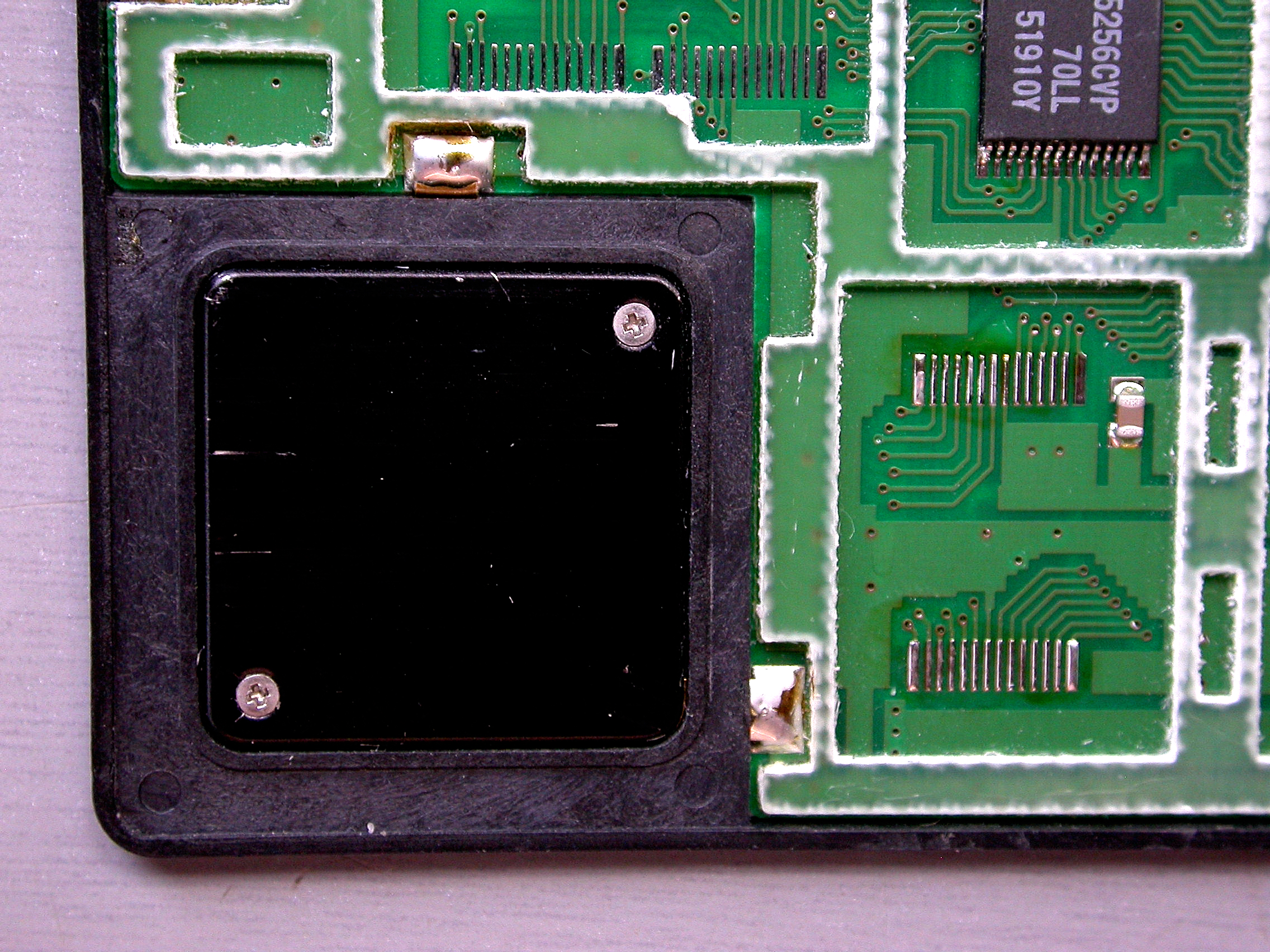

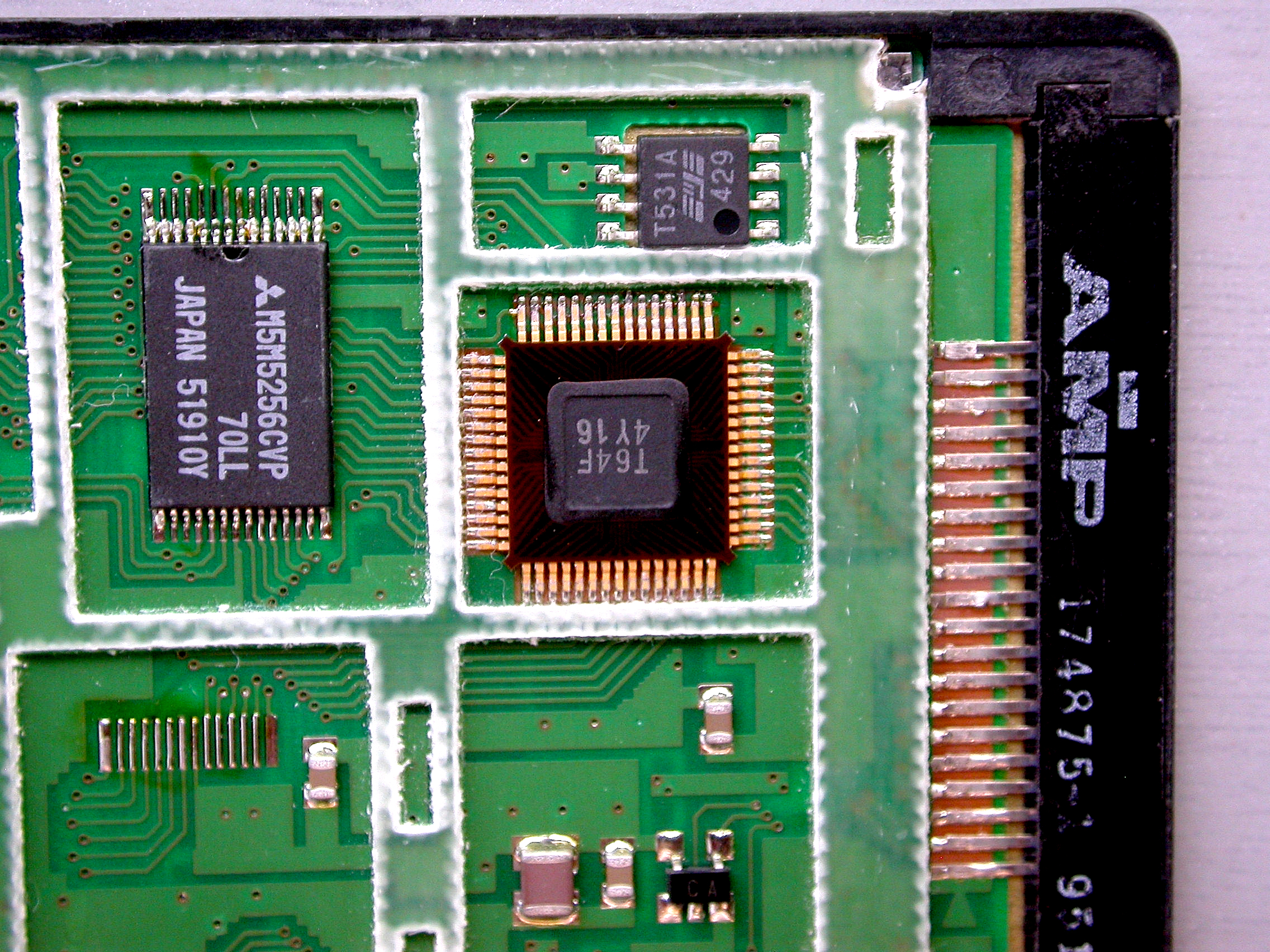

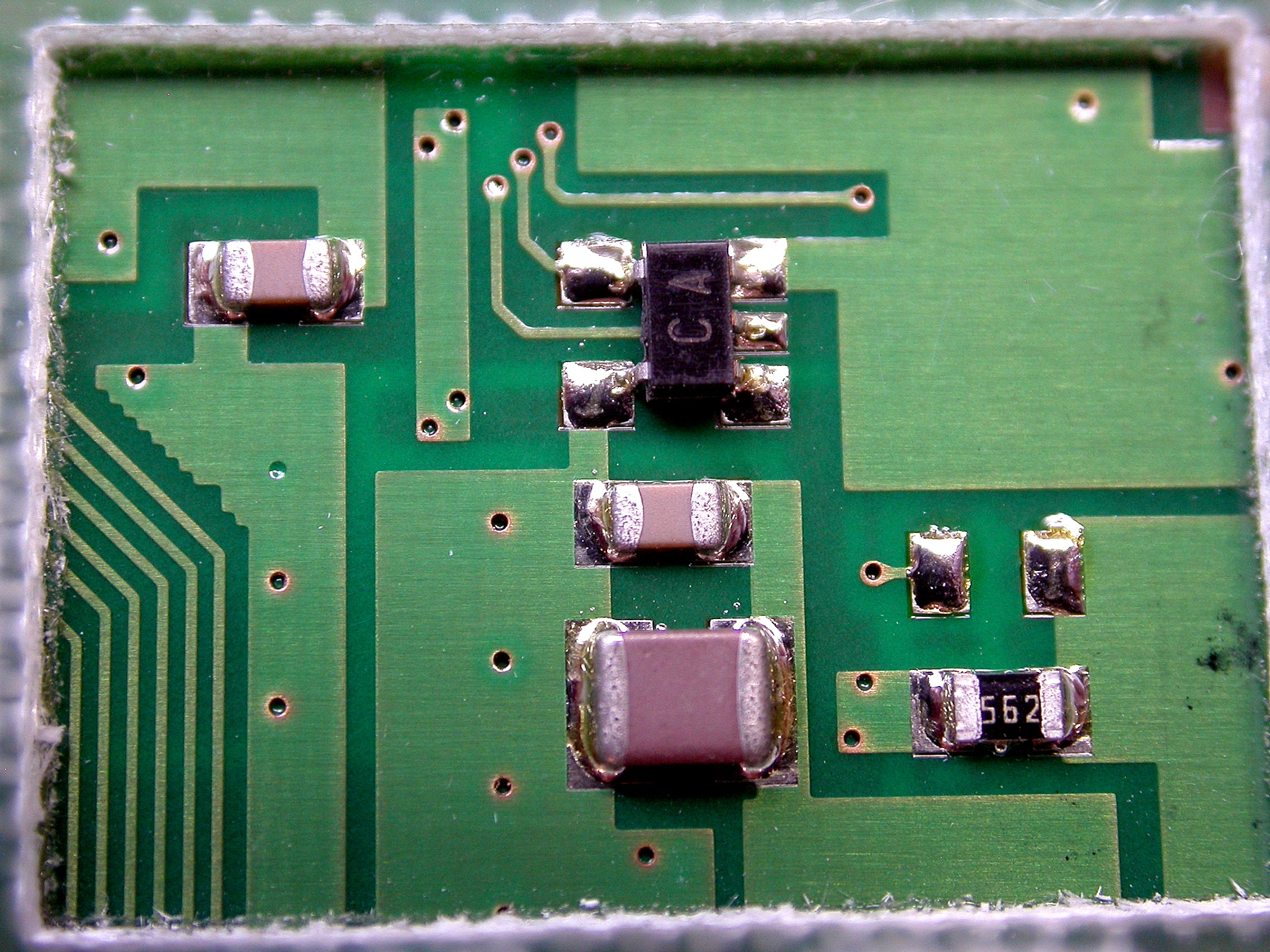

Добрый день!
"khach" Дерзай!
Просьба одна- результатами поделись с нашим сообществом здесь на форуме.
Я думаю Коты будут благодарны.
Если нужно что-то ещё-пишите.
A
B
C
D
E
p.s. помню, когда стоял вопрос о замене её на FDD, была сделана зарисовка подключения и готовилась документация.
Это было в 90-х. Потом вопрос решился приобретением другого оборудования уже с FDD.
Где искать на сервере эти файлы ума не приложу. Будет немножко больше времени я поищу.
Пока всё.
Удачи.
YES!!! Она ещё старушка работает! 21 год. На батарейке 3.196v.

[Где бы еще найти разобранную карту, чтобы начинку посмотреть ]
Конечно поделюсь, но пока почти нечем. Спасибо за фото, но как оказалось я был слишком оптимистичен, т.к рассчитывал на пару регистров на жесткой логике, а тут все таки логическая матрица или БМК использовано. Так что мне остается только реверсить прошивку прибора с целью разобраться в алгоритме. Т.к самой карты в наличии нет и снять протокол обмена логическим анализатором пока невозможно.
Зато по фото видно, что можно допаять микросхемы на свободные места и получить больший объем ( те самые 128к). Если конечно для этого не прийдется менять микросхему управления (T64F4Y16).
Пока точно можно сказать, что с флоппи совместить этот инетрфейс не удастся- там короткие сектора. Была идея использовать уже вымирающий стандарт карт с параллельным интерфейсом хD. Но скорее всего это будет устройство с записью на USB со своим процессором.
Ребята привет!
Я думаю удастся.На флопи был рабочий макет.
Дальше больше. Мы его расширяли,но не usb.
Были другие устройства.Они ещё остались.Найду-сделаю
фотографии. К сожалению парень который этим занимался
уже давно уволился.
Я скинул PDF как это на флопи делать с usb.
Тип памяти который стоит в карте я встречал в записных
электронных книжках CASIO и на линейках в картриджах клавишных электронных инструментах.
По T64F4Y16 я думаю это классика жанра ADVNTEST.
Ищите - хр@н найдёте! Я найти не смог.
Линейный стабилизатор видел на EBAY.
Если расширять такую карту дополнительным объёмом я
думаю проблем не будет.
Твоя идея с usb будет не простая без переделки
девайса. А тебе желательно его не трогать и идти по пути - в любой девайс. С учётом того ,что он может
быть под стикером.
p.s. фото будут позже.
зайди
http://goods.ruten.com.tw/item/show?21526881270170
Вот фото. Это осталось с тех времён когда занимались этим вопросом.
1
2
3
По ссылке которую я выложил я думаю Виктор может купить он там недалеко.

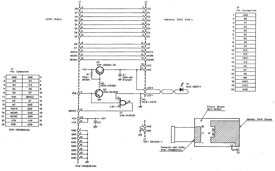

Интерфейс. на карте не разведен только pin12. J3 PIN 1,2 предполагаю светодиод.(это pin #18,19)
Светодиод сбоку разведен, не на разьеме карты.
Я ковыряю R3265/ R3271 У него интерфейс карты чуть по другому реализован, чем у R3261
Прошивку от R3261 я тоже частично отдизасмил, ту что была выложена в сеть на яховской группе адвантест. Но похожн она частично битая, хотя и работоспособная.
Могу поделиться базой ИДЫ от R3261, если есть желание ковыряться дальше. Для меня процессор 68000 это инженерная археология, т.е разбираться с команадами приходиться по ходу дизасма. Вот бы найти фаната амиги чтобы с дизасмом помог.
R3265A_MemoryCardIntrf.jpg [144.91 KiB]
ЗЫ. С флопом не получится, т.к у флопа последовательный интерфейс да еще и модуляция неизвестна. Я делал эмуляторы флопа на SPI STM32, с кодированием MFM и эмуляцией формата трека приходилось мучаться. А тут чисто параллельный интерфейс, есть несколько регистров внутри карты куда пишется информация о длине записываемого-считываемого блока а потом происходит обмен данными.

У него карта 128. Попробуй написать. Деньги буржуи любят.
http://www.ebay.com/itm/Advantest-R3261 ... SwDiBZHSNl
Я попросил ребят участников с хорошим рейтингом- они отослали запрос!
-- ответ не радостный :kill:
У него на кнопках SHIFT-, #2 включает функцию CDMA . На карте дамп калибровки радиоканала. Я думаю это причина.
Продав карту он теряет возможность калибровки довольно дорогой редкой опции.
Простота хуже воровства, говорят.
Ежели дуракам волю дать, так они умных со свету сживут.
М.Е. Салтыков-Щедрин.
