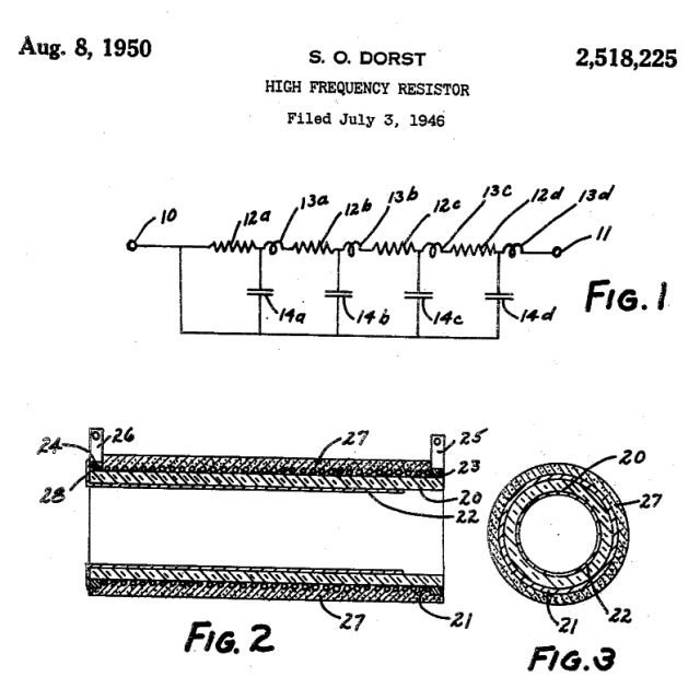

Подскажите, а в Союзе делали частотно-компенсированные проволочные резисторы для делителей типа как в US2518225? Там внутри керамической трубы обкладка компенсирующего конденсатора расположена. Но толщину и диэлектрическую проницаемость керамики надо правильную выбирать. Это для калибратора на переменке надо при повышенных по сравнению с 50 гц частотами. А то обычные проволочные делители уже при 400 гц врут больше чем точность заявленная, а на килогерцах вообще не о чем говорить и надо или индукционный делитель делать или хотя бы на фольговых резисторах.
freq comp wire res US2518225.jpg [51.08 KiB]

Частотно компенсированный делитель в помощь. Два резистора два конденсатора в щупах осциллографа до сотен мегагерц пашут.
Так это он и есть, только тут частотная компенсация распределенная вдоль обмотки резистора. При этом стабильность и точность параметров проволочного резистора сохраняется. Зато делитель можно от постоянки до единиц килогерц использовать ( с цифровой коррекцией конечно, там все равно завал на ВЧ будет). А еще можно сразу мотать две или три секции чтобы делитель был реализован на общем керамическом основании и был согласован термически. Похоже прийдется запускать старую моталку микропровода, что то я готовых таких не нашел.
