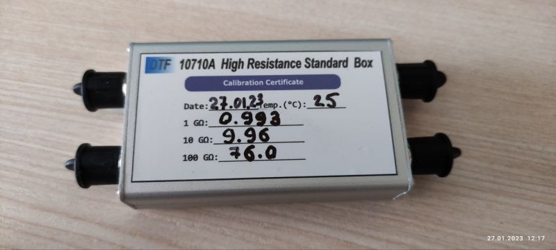

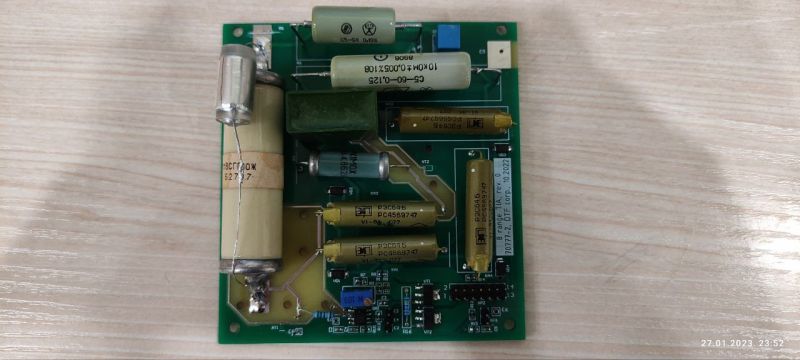

Трансимпедансником) Он уже даже собран на плате. И даже проверен грубо с помощью меры 1 ГОм, 10 ГОм и 100 ГОм. Но сама мера измерена с помощью ЛБП HP E3620A из вольтметра HP34401a на пределе 100 мВ с внутренним входным 10 МОм. Но результаты более-менее бьются (не вычислял погрешности, но для проверки меня это удовлетворяет).
Спасибо, Андрей, за предложение. Я маленько подумаю, сейчас просто на работе сижу, уставший)
Сорян за качество фоток...
Не не! все отлично! Спасибо. Рассмотрел там правильные релюшки с правильными буквами в маркировке. Пойду куплю пару, потестирую.
У меня на то момент были в наличие только эти реле, у которых ток утечек был протестирован... Другие реле мне предлагали, но по некоторым причинам я не мог их купить.
Ну понятно что это не легендарные "Coto relays". Просто лично мне, нужно что-то между Тг.5.289.049 и TXS2-L2 и желательно ширпотреб. И эти РЭС64Б отлично подходят под эти условия.
Тг.5.289.049 - не бесконечны.
А TXS2-L2 - мало того что не дешевы, так и требуют еще правильного включения контактов для обеспечения хорошего Guard.(по нашему эквипотенциальная защита)
РЭС64Б выглядит обнадеживающе, сразу заявлена эквипотенциальная защита, не самый плохой материал контакта, хотя бывают и лучше, зато легко за 2000р. купить целый кулек. Короче приедут потестирую!!!
Добавлено after 16 minutes 55 seconds:
А я кстати вспомнил где я ее видел! РЭС64Б применяется для комутации высокоомного плеча делителя К308НР6 на плате высоковольтного источника "А18 – Преобразователь напряжения высоковольтный – 5.121.051" прибора В7Э-42.
