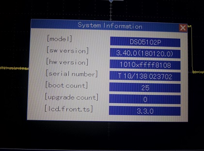

Здравствуйте!Помогите пожалуйста решить проблему-не работает триггер на DSO5102P.В двух каналах! Я делаю следующее: подключаю щуп к генератору осциллографа и жму кнопку "AUTOSET"-несколько раз щелкает реле внутри прибора но картинка не стабилизируется на экране.Значок стрелочка триггера появляется на дисплее и ее уровень на осциллограмме можно регулировать регулятором "LEVEL".Работают кнопки "SET TO 50%" и "TRIG MENU".НО,самой стабилизации картинки не происходит и картинка естественно бежит по дисплею.
Так происходит в 2 каналах прибора.
3,40,0 (180120,0), 1010xffff8108

А она у меня не стабилизируется ни в каком режиме.Ни по отдельности в каналах (настройка "фронт"), ни вместе (настройка "попер").Хотя внешне все выглядит нормальным-и стрелочка триггера справа появляется и крутилка "LEVEL" эту стрелочку нормально двигает но самой стабилизации нет (всегда горит буковка "А" рядом с дискетой сверху экрана)-сигнал бежит по экрану и естественно невозможно ничего рассмотреть(на картинке конечно этого не видно))

А один канал может четко встать?

Нет!Частотомер рядом с часиками ессно тоже ничего не показывает.Три дня после покупки проработал в тепличных условиях и все....Вот начались эти проблемы с триггером.
Сброс настроек ослика на дефолтные не помог? Еще как вариант можно попробовать запустить процедуру автокалибровки ослика и посмотреть не обнаружится ли по ее ходу какая-нибудь ошибка.

Да,это конечно делал.Нажимал кнопку "DEFAULT SETUP"-не помогло. Делал "Self Calibration"-не помогло.

Нужно смотреть схему триггера. Частотомер только от триггера работает. Может непропай какой и на неё подаётся оффсет большой или установка на компараторе большая. Сделайте хорошее фото платы, чтоб было видно название микросхем, тогда можно будет конкретно подсказать что и как проверять

Похоже я нашел решение своей проблемы).Это софтовый глюк (ну пока надеюсь что так) и осцил заработал как положено. Покручу его пару дней и все подробненько опишу-как началось и чем полечилось.Всем спасибо за участие)

Здравствуйте!На данный момент картина такая-осцил (работу триггера)можно вернуть к нормальному режиму путем одного,или чаще,нескольких запусков режима самоколибровки.Как правило первым оживает СН2.После “прихода в себя” ослик может проработать и 5 минут и пол дня-как повезет).Как правило после отключения от сети прибор приходится вновь “приводить в чувство” путем запуска самоколибровки.Иначе триггер не работает-картинка бежит и вверху горит буква “А”

Здравствуйте! Разобрались с неполадками ? Хотел узнать какая причина была, дело в прошивке было или аппаратные неполадки и какая у Вас версия железа и прошивки?

Здравствуйте!Думаю, что разобрался.Причина была в кнопке питания-при нажатии,видимо,был сильный дребезг и осцил на стадии загрузки сходил с ума!Тактильно это проявлялось как неуверенная фиксация кнопки во включенном состоянии и ее приходилось иногда "дожимать".После замены кнопки все работает нормально.Больше не делал ничего.
У моего экземпляра такая же фигня. Я при первом включении вообще подумал, что кнопка не исправна. Нажимаешь на неё, щелчок, осцил включился (зашелестел вентилятором) и если сейчас кнопку отпустить, то она вернётся в прежнее положение и осцил выключится. А для её надёжной фиксации кнопку приходится продолжать нажимать до следующего менее ощущаемого щелчка. И вот тогда она надёжно зафиксируется. Видимо это какая бракованая партия кнопок. У них момент срабатывания замыкателя контактов довольно ощутимо не совпадает с моментом срабатывания фиксатора кнопки. Фиксатор срабатывает позже и глубже )))
Но в принципе это фигня. Я уже почти привык к этой особенности. И кнопку менять пока нет желания, хотя весь осцил осмотрел изнутри, вплоть до операционников во входных каналах.

Да у меня тоже была проблема с кнопкой,только по другому проявлялось,осциллограф например просто стоял включённый,потом неожиданно отключался,или при включении кнопки плавно аппарат уходил в перезагрузку получалось как два раза нажать на кнопку,при резком и сильном нажатии всё включалось нормально.
