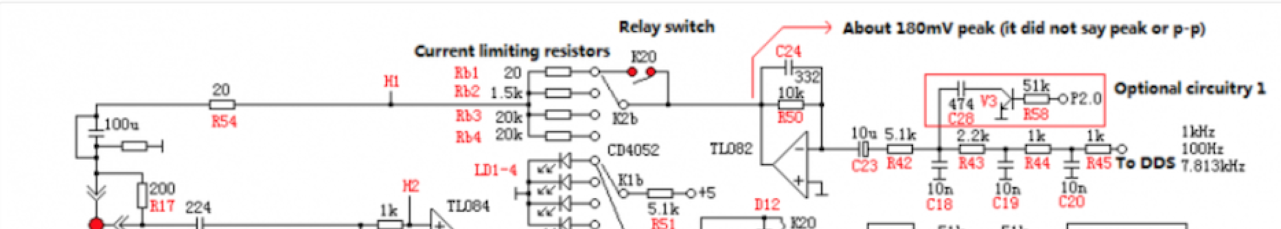

Какая должна быть амплитуда синусоиды на кельвинах? У меня почему-то (peak-to-peak) 400mV 100Hz, 378mV 1kHz и 740mV 7.8kHz. Результаты измерений на 7.8kHz не всегда адекватные.
адекватные чему? С чем сравниваете?
Калибровочные резисторы - 40 Ом показывает номинал, все остальные сильно ниже, 1кОм отображает как 760 Ом; 10кОм, как 7.6кОм. Электролит 150мкФ на 100Hz 133мкФ/ESR 0.35 Ом, 1кHz 131мкФ/ESR 0.167 Ом, 7.8kHz 80мкФ/0.152 Ом. В таком духе. К слову, YR1035 показывает 0.166 Ом (тот же результат, что и на 1kHz у нашего прибора). Калибровать амплитуду на 7.8kHz не получалось в допустимых для прибора пределах (R4b, G2b). Но уже разобрался. На выходе операционника в контрольной точке, как я уже писал, была амплитуда на 100Hz 200мВ, 1kHz 189мВ, 7.8kHz 370мВ - что выше допустимого предела в 200мВ. Конденсатор, указанный на схеме как С24 332, отвечающий за амплитуду, соответствует номиналу (у нас он на плате обозначен как С107, у меня был по факту 3.5нФ). Поменял его на 682 (6.8нФ), все прекрасно заработало и откалибровалось. Теперь амплитуда в контрольной точке на выходе операционника (она же на кельвинах) 100Hz 200мВ, 1kHz 175мВ, 7.8kHz 185мВ. Емкость электролита номиналом 150мкФ на 7.8kHz показывает как 133мкФ, что совпадает со значениями на частотах 100Hz/1kHz. И резисторы само собой отображаются верно на 7.8kHz. Прибор в целом неплох.

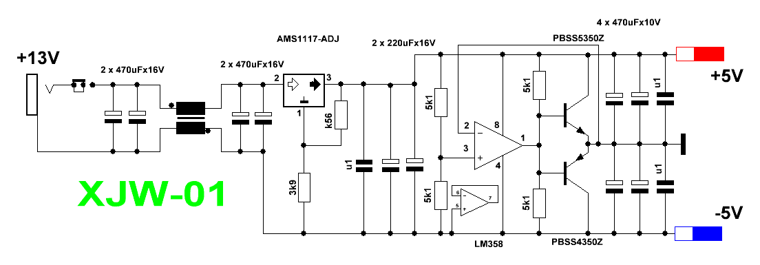

Кельвины "в воздухе", В3-38.
100 Гц - 140 мВ
1 кГц - 135 мВ
7,8 кГц - 130 мВ.
Допишу.
Есть кондёрчик СГМ3-Б 10000 +-0,5% 350В (слюдяные кондёры, оч стабильные)
F = 1 kHz
RLC-2 ------ 9.9994 nF, D = 0.0002
XJW-01 ---- 10.011 nF, D = 0.000 (тут вот еще бы один разрядик если бы был. было бы неплохо...)
И еще дополню, схема БП на 1117.
Если какие неточности - скажите, исправлю.
BP_XJW01.GIF [15.56 KiB]
ЭЛЕКТРИЧЕСТВО ДО КОНЦА НЕ ИЗУЧЕНО !
