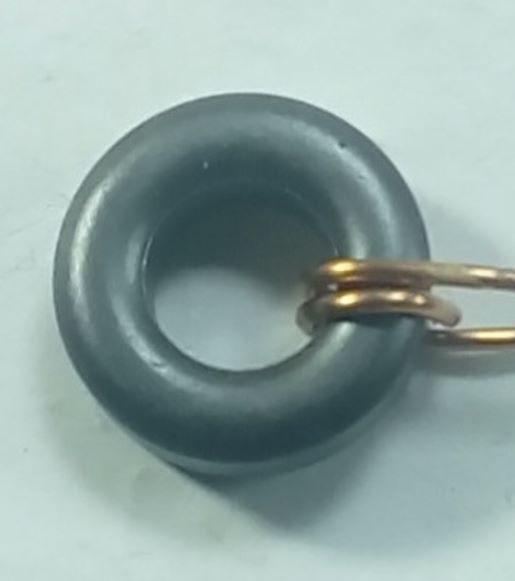

 Заголовок сообщения: Re: Пинцет-измеритель экстремально низких ESR.
СообщениеДобавлено: Чт мар 28, 2024 17:38:54
Карма: -10
Рейтинг сообщений: -348
Сообщений: 3824
Откуда: Планета Чистый ESR
Потребовалось некоторое время и серия тестов с разными колечками для выполнения главной задачи-линейная шкала в диапазоне 0-0,01 Ом.Теперь 1мОм соответствует 1 Ом по шкале мультиметра,5мОм-5 Ом,10мОм-10 Ом.Удобство чтения и скорость обработки информации однозначно в зачет.
Схема.
Параметры.
F-40-120кГц
Uт-20мВ
Uп-5В
ОУ-NE5532P
R5,R6-0,025 Ом
Колечко черное с материнской платы 13х7,5х6,5.
I-0,2мм(2,5м)-500мкГн(10кГц)
II-0,9мм(1в)-0,15мкГн(10кГц)
Шкала экстремально низких ESR:0,0005-0,8 Ом.
2х10000мкФ.ESR 0,007 Ом. :tea:
Электролит,ESR 0,011 Ом.
Электролит,ESR 0,015 Ом.
Полимерник,ESR 0,004 Ом.

Протестил зеленое колечко 8х4х4. :))
I-0,2мм(0,5м)
II-0,9мм(1в)
I-10мГн
II-20мкГн
Сверхнизкий ESR.SP-Cap 3x330мкФ.
Керамика-100мкФ
Чистый ESR-0,0002Ом
Меандр
F-350кГц
Uт-100мВ
Пинцет MAX 253 Ceramic
СообщениеДобавлено: Пт апр 12, 2024 13:39:00
Карма: -10
Сообщений: 3824
Удалось стандартизировать ситуацию с ферритовыми кольцами.
12х4х6.
Даташит.
https://www.tme.eu/Document/f145dca30d9 ... cf7/tf.pdf
Провод I-0,2-0,4мм.L-500мкГн.
ПроводII-0,7-1,2мм.L-0,8-1мкГн.
Все параметры и шкала сохраняются.
F-30-300кГц.
Удачи. :))
