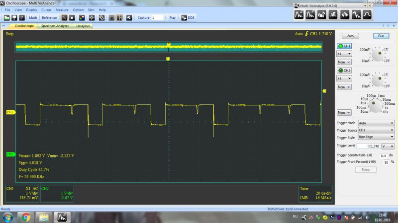

mmx233 если вы внимательно читали, я на 12 странице выкладывал видео, там есть и 200кГц и больше и меньше,так же у меня на ютуб есть видео с шим atmega, щупы P6100 (100мГц). Щупы рассчитаны на исследование сигнала на весь диапазон осциллографа (в моем случае модель 205А 0-24мГц)
Не знаю с какими продавцами вы общаетесь, полный бред..., что щуп не будет работать на 200кГц. В модели 220В есть генератор и много примеров в сети как его по диапазону проверяли.
Вот шим с БП АТ который сейчас переделываю под регулируемый БП
