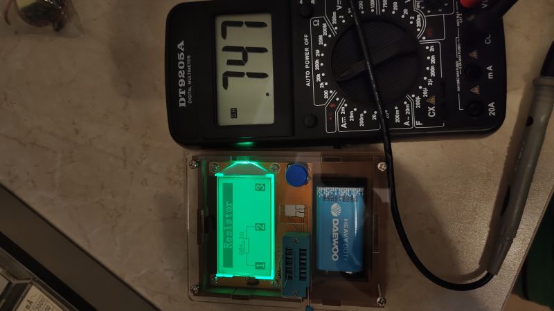

Может я изначально не подробно объяснил, что у меня случилось с мультиметром после того как я щупом случайно ткнул в цепь конденсатора. В мультиметре услышал явный щелчек и на дисплее вместо 1 стало показывать сопротивление 58 Ом, примерно такое же во всех режимах измерения сопротивления с учетом кратности единиц измерения. Где искать причину?? Стрелочным тестером я прозвонил все резисторы и диоды на плате и кроме выше указанного диода ничего не нашел.

померь транзистор на пробой
Тот который на схеме обозначен Q3 рядом с подгоревшим диодом в норме, а вот который Q1 пробит. Попробую заменить, но что делать с диодом, какой нужен??

Транзистор заменил, в режиме прозвона на дисплее показывает "1" как и должно быть, но при проверке сопротивлений данные показывает меньше на 130-140 Ом. Что может быть не так??

Искать другие подбитые детали. В режиме вольтметра и амперметра правильно показывает?
При замкнутых щупах на омметре показывает нули или нет? Если не нули - ищем проблемы в цепях измерения ёмкости, частоты и температуры, они могут слать напряжение на пин COMMON.

Сообщений: 7
Постоянный ток меряет правильно. В режиме омметра 2к-20м при замкнутых щупах показывает 0, при 200 показывает 0.2, при 200м показывает 0.9. Как меряет резисторы и конденсаторы см. фото.
в какой части платы копать причину???

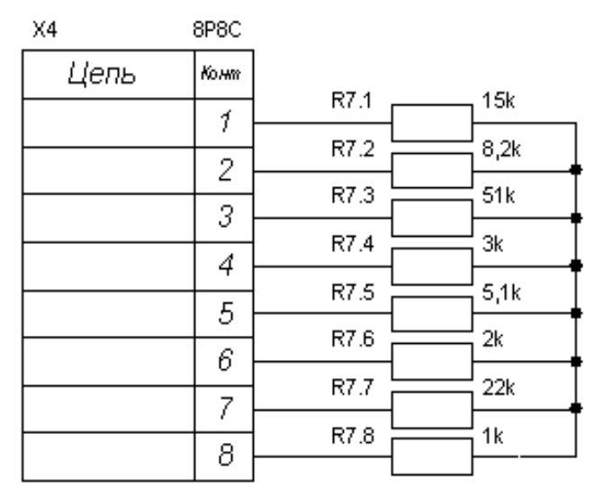

Попался очередной прибор этого класса - Pro'sKit MT-1610. С основными функциями проблем практически нет (только поменял сгоревший защитный транзистор), но тут есть ещё одна плюшка - тестор кабелей RJ-45. В инструкции он упоминается, но не сказано, что должно подключаться на втором конце кабеля. Если на другом конце компьютер (выключенный) - на всех четырёх парах показывает SHORT. Как этим чудовищем пользоваться?
Может на другом конце поставить резисторы 100Ом на каждую витую пару, всего 4 штуки.

Карма: 77
Рейтинг сообщений: 3496
Сообщений: 2332
Откуда: г. Рыбинск
Скорее уж что-то типа такого:

Карма: 52
Рейтинг сообщений: 2116
Сообщений: 7068
Откуда: Сердце Пармы
Получил миской по аватаре (2)
видел тестеры с диодами на пассивном конце...
