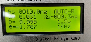

Сегодня мерял электролиты 22000/35в. 1 забыл разрядить... Заискрило знатно. Вылетело по 1 защитному диоду на входах Lp и Hc. Для ремонта использовал заботливо положенный кетайским товарищем комплект из 8 диодов. Завелось, работает.
Вроде и знаю про такое, ибо использую транзистор-тестер Rev_A0.02C_m1284. Там никак нельзя это забывать- прямо на контроллер идет со входа.
Замер резистора 10 mOm.
Щупы кельвина комплектные. При настройке в 0 щупы не корочу между собой, ибо получается то так, то эдак. Экранированная оплетка, скрутил и на нее цепляю щупы как можно ближе между собой, но чтобы не касались друг друга. Перед измерением протер спиртом губки щупов и разъемы. Десятые миллиома не прыгают, только иногда выскакивает 10.1 mOm, и опять 10.0 mOm. Хотел снять на камеру сотового, НО... видимо наводки. Как только подношу телефон, начинает чаще накидывать 1 десятую mOm. Снял небольшое видео по этому поводу...
https://disk.yandex.ru/i/ODktG_o7psKCtA
