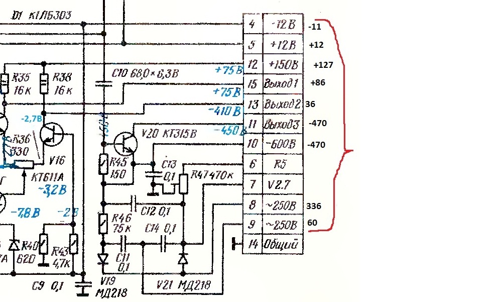

Да правильно 470В, мерил относительно корпуса, правильно? Стабы отпаивал и проверил норм. даже показания одинаковые, сейчас проверил диоды VD 7-8. целые но один показал 1024 а другой 960, кстати у меня внутринности отличаются от схемы VD 7-8-это V19-21. R37- это R47, стоит 4 микросхемы, грелись 2 КТ 611 и рядом 2-х ватные резисторы но за час работы ни чего не дымилось. Я крутил R37 луч увиличивался и утолщался но за пределы экрана всеравно не выходил, электролиты норм.

Ещё я здесь померил напряжение, см. вложение, отмечено красным.

на схеме написано, что для вашей версии 450 вольт после умножителя это норма !!
если vt12,16 проверили и они исправны, то проверте vt9,13.
менять лучше на то, что было. ибо могут быть нюансы, о которых мы не знаем.
вообщем на схеме обозначены напряжения - пройдитесь по тем местам (кусок, что я выложил) и сделаете замеры.

транзисторы целы, всё померил и подписал рядом см. вложение. sa-ta посмотрите ещё напряжения но ОУ вверху схемы.
