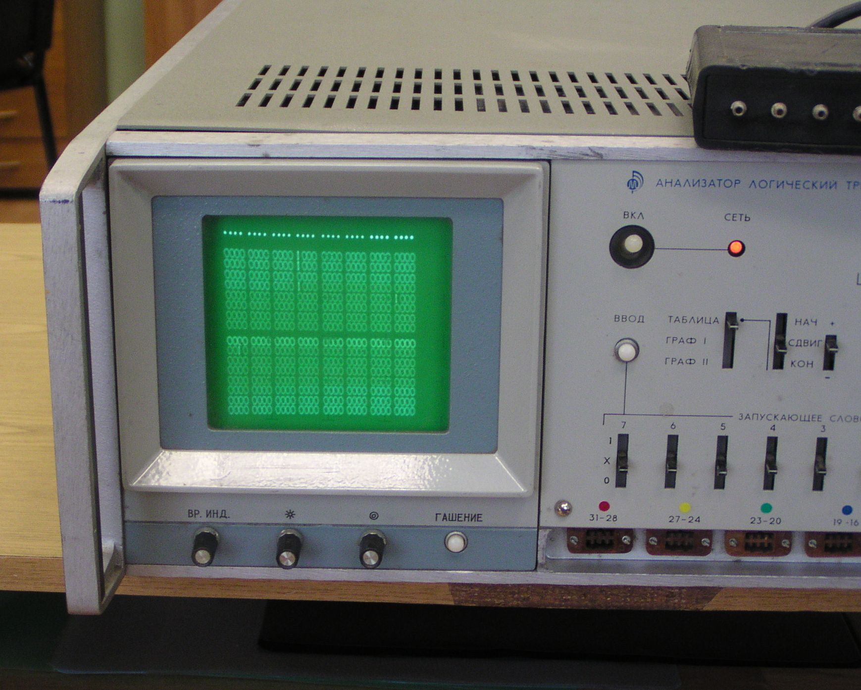

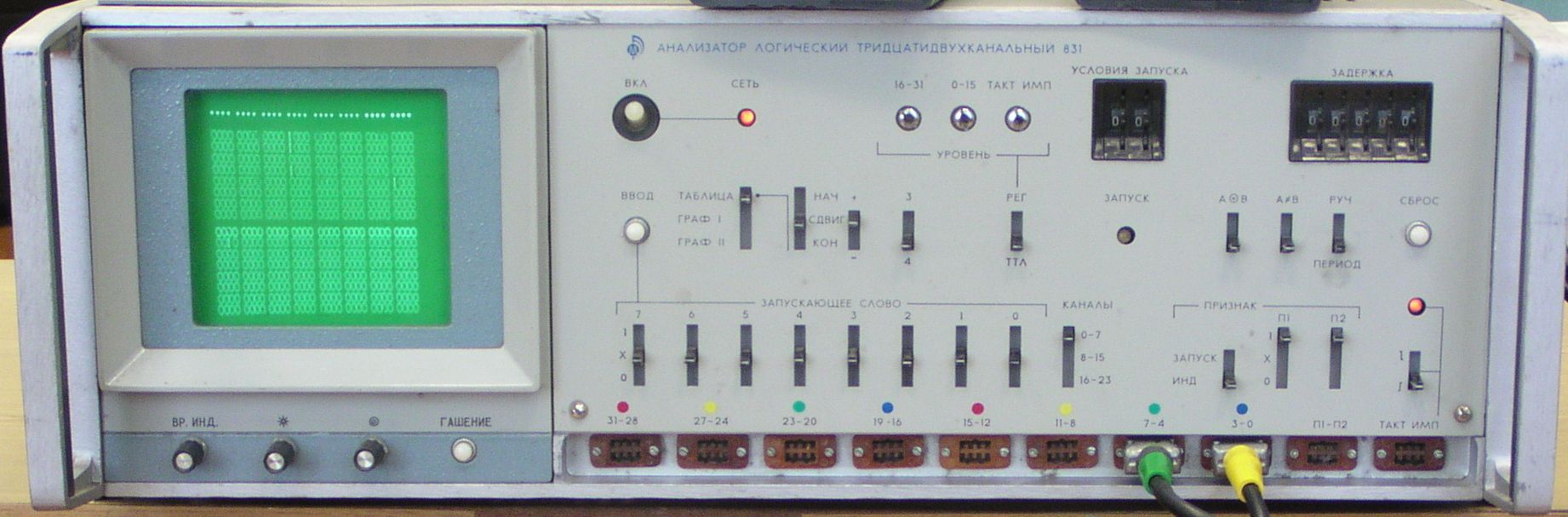

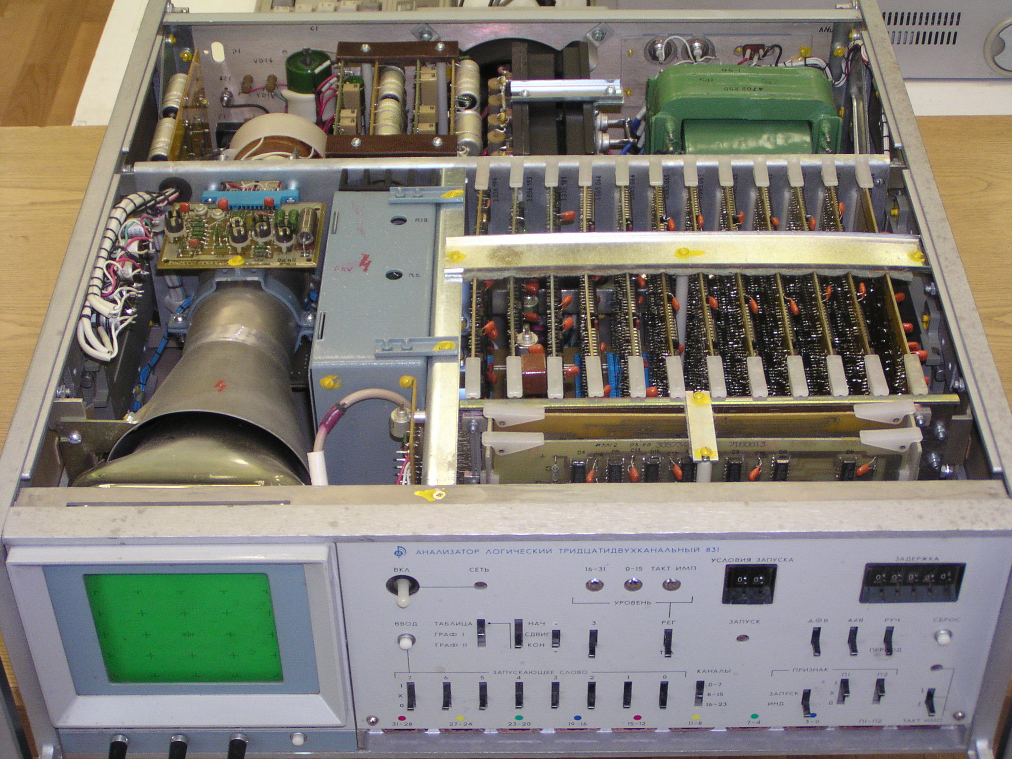

Ну что, какой из приборчиков будем разглядывать следующим?
Кое-какой выбор имеется:

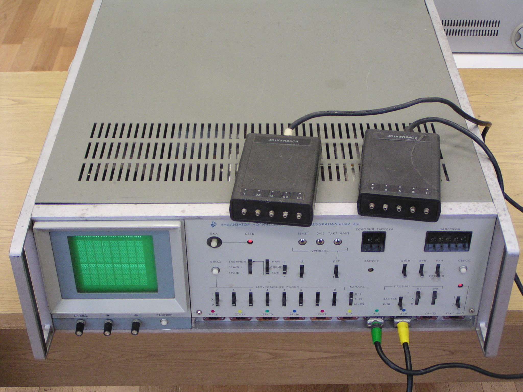

Хе-х, вижу знакомые очертания 821-го многоканального логического анализатора. Токмо у меня побольшеканальней будет :)
Скажу больше: у меня этот прибор чисто для антуража - некомплект. :( Мне он достался по случаю, но бесплатно. Нет входных формирователей логического уровня, да и в последний раз я так и не смог получить картинку на его мониторе. Зато он является логическим продолжением аналогового анализатора спектра С4-74, а вот он-то у меня является рабочей лошадкой на пару с геной Г4-151 (не попал на фото).

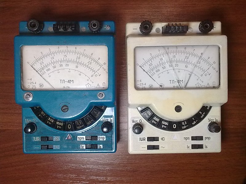

Есть в хозяйстве у меня Ц4313, 1974 года выпуска, старше меня: :)
Ещё имеются 2 штуки ТЛ-4М, один синий, на шкале год выпуска IХ-76г., тоже старше меня:
Второй ТЛ-4М в белом корпусе, практически непользованый, только стекло треснуто, на шкале год выпуска VI-87г.:
Ещё в запасе на ТЛ-4М есть годная измирительная головка 84 года выпуска:

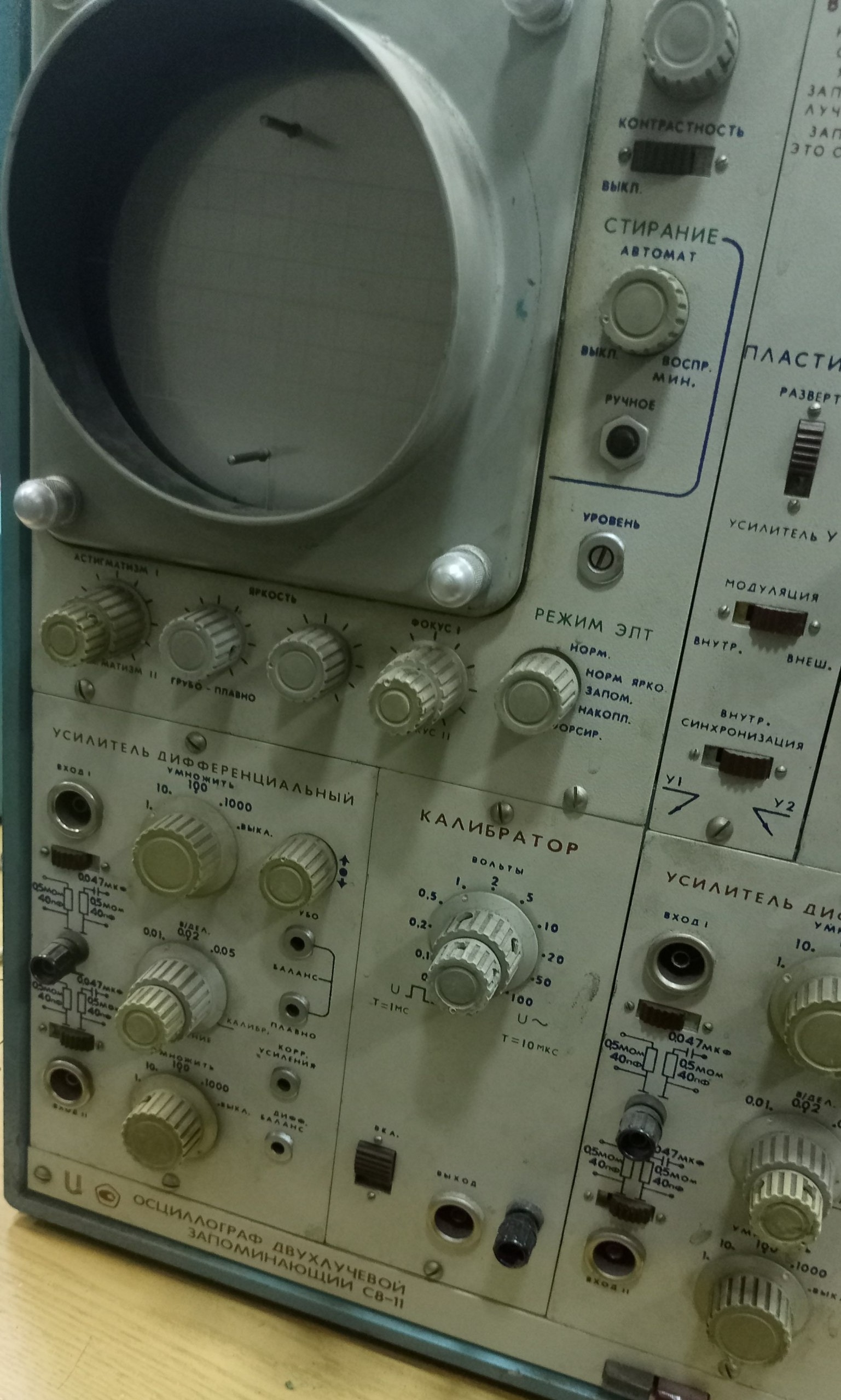

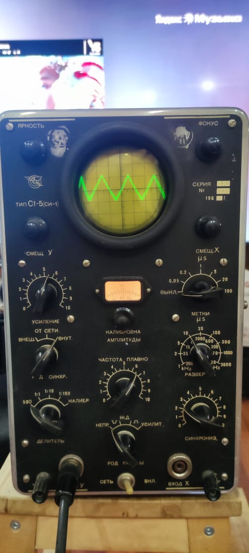

А такой аппарат в тему?
Похоже (не открывал), что одна лампа 6П9 сдохла - нижнюю часть искажает сильно. Лет 25 точно не включался и почти как новый, хоть и 1963 года выпуска:-)

У меня тоже динозавр есть :) С8-11, 1968 г., 1 МГц, 50 кг, 700 Вт.

Mickle, а запоминает он как? К тем двум штифтам крепится плёнка и пока светится экран оператор должен успеть нарисовать на ней фломастером трек? :)))

Примерно так и есть. Запоминающая осциллографическая двухлучевая трубка 13ЛН8 высвечивает на экране форму сигнала, а дальше - хочешь перерисовывай рейсфедером (предварительно поставив осциллограф вертикально), а если не хочешь - снимай на фотик через комплектную фотоприставку ФП-722 :]
Да эт не просто динозавр, а ДИНОЗАВРИЩЕ:-) Крутой экземпляр. Рабочий?
