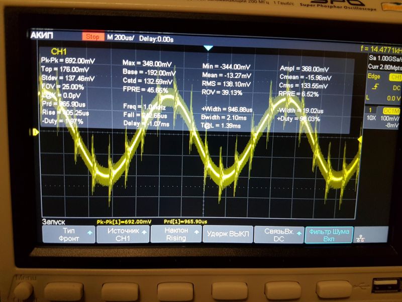

Резисторы (DIP) проверил, пинцет пробывал - тоже самое. Еще конструктор заказал, буду методом сравнения добивать). А схему где взять? Которую нашел не бьется с платой (smd)

..если диапазон который подбирает XJW01 ниже (например 1Ком при измерении R=3 кОм) то получается 2 кОм, а если диапазон 3кОм то и измерения получается 3 кОм. Причем "удачно" попасть можно примерно 1 раз из 5-10...
Никогда с таким не сталкивался на своём экземпляре. Попытаюсь рассуждать логически - если неверно определяется шкала, для этого должна быть причина. Причина либо в источнике сигнала, либо в приёмнике, либо в обработке. Проще всего проверить и исключить из подозрений источник тестового сигнала.
Попробуйте глянуть осциллом размах и форму сигнала при подключенных щупах и сравнить:

Уже глядел). Амплитуда вроде соответствует 360мВ у меня на 1000 (975 в реале), на остальных частотах тоже примерно так.

А зашумленность не настораживает? Или это скоп такой?
Насадка примерно 14 кГц довольно явная...

Согласен с TEKTRON - не нравится мне ваш синус. Источник питания менять не пробовали?
У меня USB скоп похуже,но сигнал почище.

Очень настораживает, скоп вроде не особо шумный, недавно купил, измеряет много а куда смотреть еще не знаю).
Где наводку 14 кГц видно?
Добавлено after 25 minutes 21 second:
Провел эксперименты с питанием, фотки сделаны с лабораторным БП (корад). До этого пробовал 2 бп. С одним вообще синуса не было, какая-то шняга, со вторым офигенные импульсные помехи, только что синус видно. нашел таки родной хуавей, с ним тоже не айс (фото вставил). Пошел теперь с аккумулятором мутить, чтоб уж точно исключить бп.
Добавлено after 47 minutes 38 seconds:
Не особо помогло, внизу 2 фотки с бп и с аккумулятором, и там и там помеху видно, синус примерно одинаков.

Покажите луч без сигнала и сигнал корпус прибора-измерительный Кельвин?

Да, есть разница Красный щуп-земля сигнал гораздо чище, и помехи не наблюдается.
Красный щуп-земля
Щупы не закорочены не соединены
Черный щуп-земля видно шум.

Красный щуп-земля сигнал гораздо чище, и помехи не наблюдается...
Замер между щупами не информативен. У меня в таком включении на скопе каша, с большим трудом проходит синхронизация, луч толщиной с палец от наводок (питание аккумуляторное). Только относительно корпуса имеет смысл смотреть.
Мыслю так: принимаю "горб" на максимуме за начальный и далее отсчитываю количество периодов насадки до следующего максимума синусоиды:
Итого поместилось 13 периодов.
Но, повторюсь, при том включении это ни о чём не говорит.

По плешку накручен что значит? Луч такой не меняя усиления, можно как сузить так и уширить покрутив усиление по вертикали.
С аккумуляторным также примерно. Удается настроить z1-z3 через полчаса прогрева примерно в диапазон 2.020-2.080 (постоянная болтанка). 2 так понял не важно, главное примерно .000 получить.

Сегодня увидел как он должен работать в нормальном состоянии (по крайнем мере R и С). Класс. Заработал гад сам по себе.
Я не понял как.До этого перестал видеть КЗ щупов при включении, но спустя некоторое время работы типа нормально, так я несколько раз поэкспериментировал. Каждый раз сбрасывал на заводские, и в третий раз заработало!!(правда недолго).
Главное отличие настройка Z1-Z3. Если у меня раньше было 2.000k-2.999k, и я стремился к 2.000, то стало 88.00 и спокойно установилось на 00.00, остальные калибровки тоже легко и просто прошли.
Потом поперемерял кучу всего, супер, разброс минимальный но под конец на кондерах чувствую что то не-то.
Залез в меню опять (Z1-z3 было 00.00) стало 1.300-1,400 колебаться ((. Я только на кнопки жал, а так старался на него не дышать.
Теперь думаю можно исключить неправильные номиналы.
