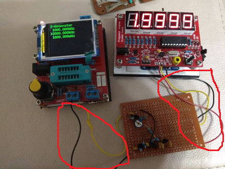

balagan писал(а):
обязательно нужен формирователь прямоугольных импульсов.
мысль понял и прнял к сведению, но объясните мне ПОЧЕМУ!
в этой схеме
автор обещает до 30 мгц
а я имею только 2мгц и больше этот каскад на 1 транзисторе не пропускает.
кт315, 9018, 2222 - ничего не помогает.
Максимум чего смог добиться 4 мгц.

Подбирай R6. Последовательно с R3 дроссель на 50-100 мкГн. И амплитуда сигнала тут нужна несколько сотен милливольт, чтобы работало.

Сделал по этой схеме, что вы дали счас. Поставил дроссел, даже диоды поставил, резик поставил на входе 100 ом. Начал настраиваться r16. Есть положение у r16 (не замерил), когда видны(пропускаются 2мгц) , но больше не пускает ни в какую. Пробовал 2222 и 9018. помнится лучший результат получил когда был кт315 (были видны 4 мгц), но в данном случае его не пробовал. Буду ставить кт315 и попробую переменник поставить на входе 1к и попробовать снижать сигнал.

Уберите в сторону эту ржаку, найдите кого-то у кого есть нормальный генератор высокой частоты (хотя бы Г4-102 или даже более древний) и с ним протестируйте свой формирователь.

удивляет позиция некоторых СМИ, (журнал Радиолюбитель), которые печатают такие схема и предлагают их к повторению. Там в редакциях наверно разработчики дураки
Просто там даже предположить не могли, что повторять будут таким способом.
Это что там у Вас я красным обвел?
Сделали какую то "хуетень", а потом журнал Радиолюбитель у вас виноват.
Удивительно как там у вас еще 2 мегагерца показывает.
В журнале Радиолюбитель даже в кошмарном сне предположить не могли, что повторение схемы, что они опубликовали будет в таком виде.

Частотомер даже с такими концами, показывает с передатчика 27мгц(правда там 0.5 ватта). Хорошо учту. Сделаю провода впритык и попробую
