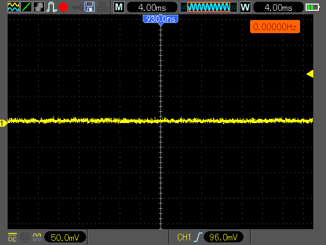

SergNN писал(а):
~ 3,5 В а масштаб по вертикали стоит 50мВ на деление щуп 1/10Х, меандр тут не причем, если закоротить щупы картинка такая-же.
плохо
собственные шумы АКИП-4121/2, на вход подключена нагрузка 50 Ом
коэфициент отклонения 50 мВ, как было в вашем случае, длина памяти 1М
коэфициент отклонения 5 мВ (последний на котором еще автоматически не включается ограничение полосы пропускания), длина памяти 1М
коэфициент отклонения 2 мВ (автоматически включается ограничение полосы пропускания), длина памяти 1М

Вот мой DSO1202B Hantek, шум на экране при никуда не подключенном щупе, никаких усреднений, память выставлена 4К:
щуп 1х
pic_119_1.gif [11.13 KiB]
щуп 1х
pic_119_2.gif [10.93 KiB]
щуп 10х
pic_119_5.gif [11.3 KiB]
щуп 10х
pic_119_6.gif [10.88 KiB]
Замер проводился при питании от батарейки и открытый щуп ложился вдали от всяких возможных излучений и помех...
если бы вы еще выключили ограничение полосы пропускания 20 МГц, естественным образом уменьшающей шум и поставили максмальную память, то мы бы увидели истинное значение шума :)
Для 1Х при 2мв/дел, полоса 20Мгц выставляется автоматом. Точно так же и для 10Х автоматом выставляется при 20мв/дел. Поэтому рядом есть картинки 5мв/дел для 1Х и 50 мв/дел для 10Х на которых никакого ограничения полосы нет. При памяти 1М визуально шумы на 50% больше.
