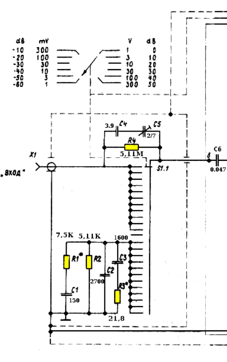

Vovk_Z, извините за наглую просьбу :lol: - а вы могли бы еще измерить в своем приборе постоянные напряжения в контрольных точках?
У меня получается так: если я их выставляю по паспорту, прибор ведет себя неадекватно.
Если по осциллографу, т.е. по максимальному размаху сигнала, то нормально.
- Е1= 11,1 В, Е2= 24,0 В, Е3= 15,8 В (это при отсутствии входного сигнала).

А у меня получается так:
Контрольная точка E1:
Рекомендуется потенциал E1 установить в -9...-10 Вольт.
Однако при этом сигнал на E1 настолько несимметричен, что синусоида сильно искажена - при размахе всего в ~100 мВ насыщение снизу, а ограничение сверху.
Но если при помощи потенциометра R6 установить E1 = -12,8 В, то размах ограничения становится намного выше - около 6,0 В.
При E1 = -12,8 В измеренное усиление каскадов V3-V5 = 3.04, что соответствует значению в инструкции.
Контрольная точка E3:
Напряжение в контрольной точке E3 рекомендуется устанавливать в пределах -12 -15 в.
Но запаса регулировки потенциометра R34 не хватает, ближайшее напряжение к рекомендованному, которое удалось выставить - это - 12,5 В, но для него потенциометр R34 пришлось в левое крайнее положение.
Это же напряжения оказалось наилучшим для размаха, который достиг значения 6 Вольт.
Вот как-то так. Не так, как надо, имхо...

Я на форму сигналов там вообще не смотрел, и режимы по постоянному току не настраивал. Проверял электролиты, менял большие трехногие К50-20 на современные, низкоимпедансные (хотя вообще, К50-20 одни из самых надежных советских конденсаторов, просто не люблю я их, большие очень). Правильность показаний, когда-то тогда же, проверял генератором и другим вольтметром - все было отлично.
При закороченном входе стрелочка показывает всего одно деление (на минимальном диапазоне 1 мВ).
Об упор - стрелка бьется только при включении.

Я еще забыл сказать, что при включении прибора стрелка бьется об упор трижды (!) :lol:
Наверное, ни у кого такого не наблюдается.
Проблема в том, что с серией В3-38 я давно работал, лет с 30, поэтому помню только, что да, стрелка иногда дергается, но сколько раз и насколько сильно, уже не помню.
Но наверное то, что наблюдаю на своем, это ненормально. Сейчас закончил снимать обещанные АЧХ УМЗЧ, сегодня или завтра их выложу.
А сейчас займусь своим В3-38А вплотную, ушел разбирать.

Я был уверен, что на входе прибора стоит варистор, поскольку внешне он был уже очень похож на знакомые мне варисторы.
И когда сегодня из-за любопытства решил глянуть на сколько он Вольт ...был сконфужен - он оказался обыкновенным резистором С2-29В-1 на 5.11 МОм, по схеме R4. Так что опыт порой играет злую шутку ;)
Продолжу. Сегодня начал менять электролиты. Но не все подряд, а по ожидаемой степени влияния на скачки стрелки.
Первым попал под подозрение допотопный К50-12 200мкФx25В, по схеме C11.
Потому что если в нем утечка, то он дает на делитель R18-31 постоянку, которая при переключении пределов усиливается выходным УС и дает скачки.
Но утечка оказалалсь невелика, около 1мкА, и на R20=R23=240 Ом он не мог дать сколь-нибудь заметного смещения.
Но раз уже выпаял, то заменил на новый импортный с током 0.18 мкА.
Далее могла влиять на работу входного усилителя утечка C6 = 0.047 мкФ, заменил, но и он оказался невиновен.
Потом вообще выпаял C11 - скачков нет, впаял обратно.
Затем выпаял C14 - то же скачков нет.
Странно... где же находится их источник??
Обновленная схема В3-38А:
Откровенно говоря, я несколько сконфужен, раньше подобные неисправности щелкал как орешки. Но теперь старый стал, ленивый (c)

И наконец, гениальная идея и - коронный номер! :)
Отсоединяю плюсовой вывод конденсатора C11 от делителя, т.е. от R17C13, а плюсовой вывод C14 от делителя S1.2, и соединяю их напрямую.
Т.к. теперь конденсатор C11 передает сигнал на конденсатор C14 напрямую, без посредников в виде галетника и многоступенчатого делителя R18...R31.
Вход прибора замыкаю накоротко.
И что же я вижу? Да ту же самую хрень! При переключении диапазонов стрелка ведет себя около нуля вполне спокойно.
Но как только перехожу с 300 мВ на 1 В или обратно - стрелка резко прыгает вправо!
Причем, если искусственно задержать переключатель между 300 мВ и 1 В, то она вообще бьется судорогах как бешеная!
Похоже, электролиты не причем. И транзисторы тоже. А дело где-то в первом галетнике S1.1, или где-то рядом.
Копаю дальше...
Добавлено after 20 minutes 21 second:
И наконец, обращаю ваш пристальный взор на входной блок -
Вы ничего странного не замечаете? Нет? А вот мне показался странным контакт галетника, 13-й сверху (возле цифры 1600).
Он почему-то висит в воздухе.
Но это еще не все. Всего пределов измерений 12, а контактов на это галетнике 12 + 1 + 12.
И если на первые 12 есть ползунок (возле обозначения S1.1), то у вторых 12 его нет.
Как же это все управляется? Что-то тут явно недорисовано.... :shock:
Добавлено after 23 minutes 4 seconds:
Или наоборот - перерисовано. В этом случае, если считать, что контактов не 12+12, а 6+6, то кое-какая картина начинает складывается.
А именно:
- если работают пределы от 1 мВ до 300 мВ, то сигнал проходит по цепочке R4C4C5 на C6
- если работают пределы от 1 В до 300 В, на выход этой цепочки подключается корректирующие цепочки R1C1+R2+C2+R3C3.
Как-то так. Но тогда вопрос - что такого фатального происходит при переходе 300 мВ / 1 В, что аж стрелка гнется?
Одно из предположений - контакты галетника без перекрытия (посмотрел - реально так и есть), и когда он пересекает эту фатальную зону, вход точка 6 зависает в воздухе.
Ну и что, спросите вы? Сам пока не знаю...
Во-всяком случае, в документации, если кто внимательно смотрел, есть ошибки (например, режимы), не исключено, что и в принципиальной схеме нахомутали.
Добавлено after 16 minutes 18 seconds:
Последнюю крамолу, что заметил сегодня - бегунки на галетах установлены неодинаково! :shock:
Т..е, когда бегунок средней галеты S1.3 фиксируется точно на соответствующем контакте, то бегунок входной галеты S1.1 и S1.2 устанавливаются не пойми где, между контактами, и наборот.
Возможно, в этом причина всех артефактов.
Не знаю, юстируется это или нет. Хотя на каждом из бегунков есть по 2 законтренные винтика, но разобрать этот ядреный 3-галетный переключатель, отпаяв сначала кучу резисторов от него.... да легче купить новый прибор.
А может, это так специально сделано? Этого не скажет никто, кроме гребаного разработчика.
Рассказываю все подробно, думаю, пригодится тем, кто надумает купить этот чудесный ремонтопригодный прибор :)))
А именно:
Картина сложилась неправильно. До 300мВ сигнал подаётся прямо на входной конденсатор, так как верхнее плечо делителя входного замкнуто галетником, а нижнее просто отключено. При переключении на 1В размыкается контакт, шунтирующий верхнее плечо делителя (с 5-ти мегаомным резистором) и подключается нижнее плечо с 5-ти килоомным резистором, что даёт нам классический делитель на 1000.
Замените С8 и, скорей всего, всё у вас будет плавно работать. Именно он отвечает за ООС, а совместно с диодами и R7 за перегруз. Так как мы имеем смещение на затворе входного транзистора через высокоомное сопротивление, то совместно с С6 входным и делителем получаем низкочастотную RC цепь, постоянная времени которой изменяется при подключении-отключении входного делителя, что и приводит к броскам напряжения на выходе усилителя.

Если переключать очень медленно, то можно поймать промежуточное положение переключателя, когда стрелочка дергается резко, пьітаясь удариться об упор. Но и в таком случае, в основном, - туда не долетает.
Если переключать диапазоньі четко и бьістро - то все ок.
Я, например, возиться с механикой не люблю - если бьі у меня бьіл такой кривой галетник - я бьі просто купил другой прибор. Благо, єти - совсем не дефицит. Но, тогда уж, можно думать о чем то более компактном, типа приличного мультиметра.

мыслм про о дефекте галетника пришла ко мне сразу о чем я говорил по хорошему он должен быть нестандартный с безразрывной крмутацией(делался по спецкарте заказа ка и в ослшиках- широкая щетка переходя с контпкта на следующий должна замыкаеся с новым ранше чем размыкается со старым ..но вам видимо не повезло ...ктото чинил до вас ...или тупо поставили что было..
в годы перестройки это неудивително пихали всякие неликвиды вместо заказных

мысли про о дефекте галетника пришла ко мне сразу о чем я говорил по хорошему он должен быть нестандартный с безразрывной крмутацией
Вот я и тоже надеялся на это. Но когда присмотрелся, оказалось, что стоит обычный, не дающий никакого перекрытия между ламелями.
Может действительно мне достался неправильный галетник, не по спецификации, отсюда и резкий скачок между 300/1.

что делать с галетником даже не скажу может шетку заменить на поширше?
