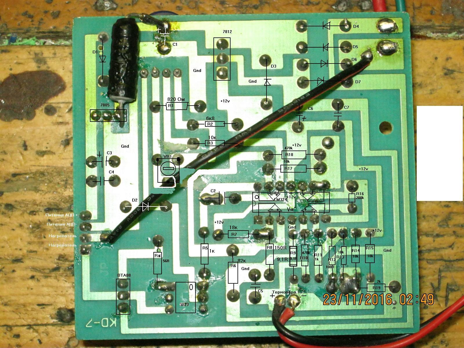

Господа коты, окажите помощь старому слепому коту!! :))
Начала у меня глючить ПС Kada 936D+, и в процессе поиска неисправности, поскольку найти схему именно от этой ПС в сети не удалось, решил снять её схему, чтобы, в дальнейшем, выложить её на всеобщее обозрение..
Трудности вызывает определение номиналов резисторов по цветным полоскам (калькулятором и прочими помошниками пользоваться я умею, поэтому ссылки можно не кидать).. Трудность в том, что я не очень доверяю своей способности правильно определять цвета, поэтому всегда перемерял номиналы мультиметром, а вот здесь- не хочу выпаивать резисторы, тем более, что запаяны они, видимо, безсвинцовым припоем- паяются плохо..
Позиционные обозначения резисторов, которые не видно, я подписал..

Мои предположения.
R6-82k
R7-1k8
R8-150
R9-9,1
R10-470
R11-1k
R12-100
R13-1k
R14-1k8
R15-1k8
R19-2k
R*-56

otest писал(а):
:beer:
R6-82k +
R7-1k8 - (мультиметр показывает больше 2,5 кОм)
R8-150 +
R9-9,1 ? но похоже на правду, мультиметр показывает 4 (с чем- то) Ома
R10-470 +
R11-1k +
R12-100 +
R13-1k - (мультиметр показывает 1,6 кОм)
R14-1k8 - (мультиметр показывает больше 3,5 кОм)
R15-1k8 - (мультиметр показывает больше 2,5 кОм)
R19-2k - (мультиметр показывает 1,5 кОм)
R*-56 +
Спасибо!! Вот ещё остальные бы, и уточнить отмеченные знаком -..

Мне так видится. Подожди другое видение. R16 торчком плохо видно. Возможно 270к.
Мультиметр в обоих направлениях показывает 198 кОм.. Ну, собственно, и "декодировался" как 200 кОм.. (красный, чёрный, желтый, золотистый)

Нумерация по плате
R1 820
R2 6k8
R3 1k
R5 1k
R17 1k
R18 470k

otest писал(а):
Нумерация по плате
R1 820 +
R2 6k8 ?, но, вроде похоже..
R3 1k мультиметр показывает 10 кОм. (полоска ОРАНЖЕВАЯ, а не красная)
R5 1k +
R17 1k мультиметр показывает 10 кОм.
R18 470k +
В том- то и проблема, что я в себе тоже сомневаюсь.. Когда ДВЕ головы- оно как- то лучше выходит.. :))

...полоска ОРАНЖЕВАЯ...
Тогда из 1-ого ответа
R7,14,15-18k
R13-10k

Ну, в общем, пока у меня с вашей помощью получилось вот так:
R1 = 820R
R2 = 6k8
R3 = 10k
R5 = 1k
R6 = 82k
R7 = 18k
R8 = 150R
R9 = 9,1R
R10 = 470R
R11 = 1k
R12 = 100R
R13 = 10k
R14 = 18k
R15 = 18k
R19 = 2k
R* = 56R
:dont_know:
Плата от ПС со стороны дорожек с подписанными номиналами:
И, собственно, какая получилась схема:
Не понятно назначение U1: D его выход всё равно "болтается", резисторов R7, R8.. и нафига вместо одного резистора R11 с нужным номиналом навешали целую кучу резюков.. :dont_know: точно номинал резистора ОС подбирали, что ли?
Или я где- то ошибся? :dont_know:

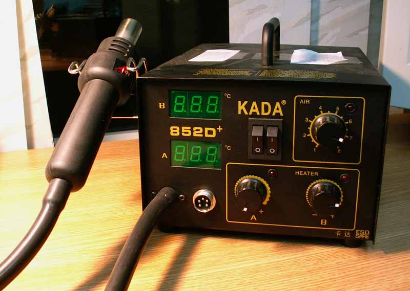

потрашка похожи на 852. рисовал в свое время.
починилось... припайкой аллюминиевых (вот так даже бывает) проводов к выводам транса.
проверить можно нагрузив нагрузкой (лампой , резиком) сетевой транс.

АлександрЛ писал(а):
А это от какой ПС потроха?
Kada 852D+

зы.. Починил я эту свою заглючившую КАДУ...
"глюк" был простой- перегрев паяльника.. - то есть, именно перегрев, а не "разогрев докарасна" ..
Заменил ОДНУ ДЕТАЛЬ
Кто с одного раза догадается, какую именно? :))) :)))

неисправность была- ПРОБИТ стабилизатор питания 12 вольт..
ОУ напряжение в 24 вольта выдержал, но сместилось "опорное напряжение" компаратора- оно получается делителем от 12-ти вольт, поэтому и работало всё, но паяльник грелся намного сильнее, чем положено..
