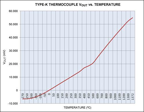

Забыл сунуть мультиметр в холодильник,может и сегодня попробую,
но я примерно догадываюсь о чём речь.
Так К термопара совсем не идеальна по линейности,
да из чего она сделана в Китае тоже не известно.
Пара графиков:
А как сам АЦП воспринимает на 200 мВ диапазоне напряжения от 0 до 10 мВ ?
Думаю при температуре от -3С до +3С примерно, будут показания 0 градусов :)
Замена на сделанную в USA не помогает. И китайская термопара в ТХ3 работает без видимых проблем.
Пара графиков:
Вижу, что как раз участок от 0...+100 самый линейный.
Прогнал от - 10 до +10 мВ с шагом 1 мВ, и от -1 до +1 с шагом 0,1 мВ. Для каждой точки фиксировались 2 значения: граница ступеньки снизу, т.е сразу после стабилизации показаний при плавном повышении напряжения, и граница сверху, перед тем, как показания начнут перемежаться следующим соседним значением. Нижняя граница показана на графике синей линией "Low", а верхняя - красной "High". Для сравнения зелёная линия "Ideal" представляет показания идеального АЦП. График широкий, надо кликать.
Похоже на то, ноль заметно затянут.

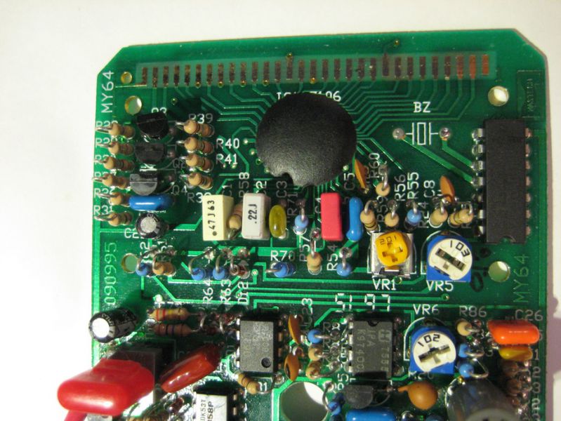

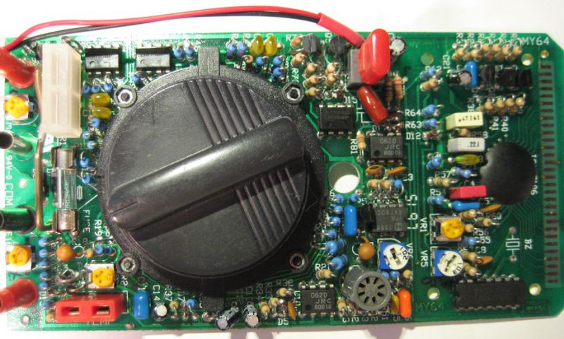

 Заголовок сообщения: Re: Точная температура в MY-64.
СообщениеДобавлено: Ср окт 19, 2016 20:41:18
Карма: 7
Рейтинг сообщений: 262
Зарегистрирован: Сб фев 20, 2010 03:11:56
Сообщений: 718
Откуда: EU
Ясно,спасибо!
Впринципе пакость наверно кроется в СМД детали/ях вашего варианта платы.
Я в него залазил до этого очень давно - подстраивал опорное напряжение,
смотрел возможность увеличить предел измерения ёмкости.
Когда подстраивал опорное,сунул отвёрту не туда и сбил 0 температуры,
отверстия переменников рядом с обратной стороны.Схемы тогда небыло :))
Похоже и конденсаторы АЦП перепаивал,да и пару резисторов в узле измерения
ёмкости и всё,вполне всё соответсвовало заявленому может и даже лучше.
А вообще был куплен для авто в гараж,чтобы грязь не таскать :))

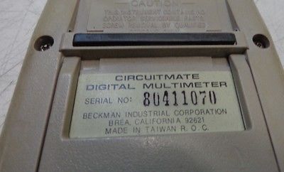

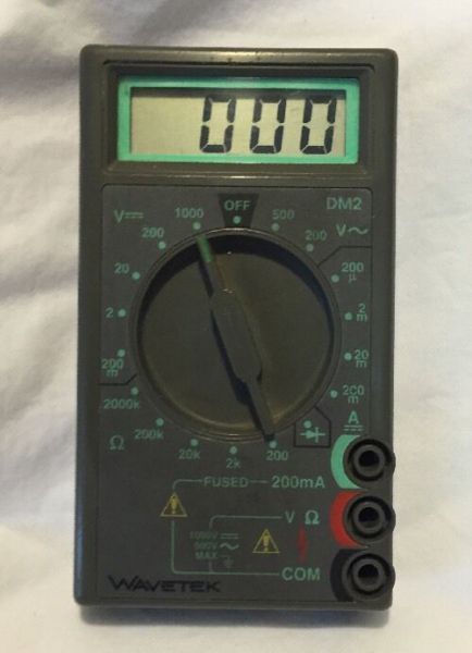

Попробовал собрать Puzzle по поводу прародителя
всех ДММов на 7106.
Родил 7106 Fluke в 1976 году как 429100,который успешно
присвоил Intersil и обозвал 7106.На первых даже лого Fluke
на кристалле было 8)
History of the Fluke 8020 Series.pdf [2.17 MiB]
Внешний вид, компановка,схема - пошло всё от Beckman,об этом
упоминал сам Mr. David Ryan Taylor.
Beckman-Emerson Electric-Wavetek(Meterman)-Fluke- Danaher.
(Keithley Instruments,Tektronix,Amprobe и многие другие сьеденные).
Точно не понятно что за модель Бекмана была первой может 300/Т100
Как ни странно есть модель 800
С измерением температуры дерриват Бекмана
В те времена производство было сосредоточено на острове,где Илья сейчас нановольты
"вылавливает" :)),Сингапуре,Гонг Конге,вообщем вокруг Китая,но не в нём.
Бекман-Вэйвтек
А внешне,думаю и схематично MY-6x - ые Wavetek DM20-я серия
Кое какие схемы 25 27 модели есть в сети.
Ну и на дессерт - Югославская ISKRA Digimer10 восьмидесятых (Digimer30 уже с LCD)
очень занимательная конструкция:
Спойлерhttps://www.youtube.com/watch?feature=player_embedded&v=X0sT72u_Jl4

TEKTRON, У меня такая же схема как и у Вас.Подскажите где находится подстроечник на сопротивление и постоянное напряжение(сила тока)? Я нашел у себя VR5 -частота; VR4 - температура; VR3 - конденсаторы(емкость); VR2 - переменное U и I. Остались VR6 и VR1 ( Ref). По VR6 реакции нет.
СообщениеДобавлено: Ср окт 06, 2021 21:34:45
Рейтинг сообщений: 639
Зарегистрирован: Ср янв 12, 2011 07:42:16
Сообщений: 552
VR5 -частота
Да, только в схеме он обозван как VR6, включенный между R83 и R84 (в районе IC8=555). На плате это конечно же VR5.
За постоянное напряжение отвечает VR1 и пассивный входной нерегулируемый делитель. В тракте активных схем нет, потому регулировки опоры достаточно.
VR6, если он включен между V+ и резистором 90к, формирует смещение нулевых показаний (ноль по Цельсию) при термопарном измерении температуры.
Для сопротивлений, увы, подстроечник не был найден.
СпойлерДанные с исчерканной заметками бумажной распечатки схемы, к вычищенному цифровому оригиналу с расставленными обозначениями не могу получить доступ - после апгрейда с заменой ОС нет доступа к старому рабочему столу. Держал эту схему под рукой, вот и получил...
За давностью лет, не могу дать гарантию точности этих сведений (многое подзабылось) - лучше проверить самому. Тем более, что уж для измерения частоты я его точно ни разу не использовал...

термопара генерирует разность потенциалов, пропорциональную АБСОЛЮТНОЙ температуре спая
Лично для меня более понятно другое определение- Эдс термопары пропорциональна разнице температур концов термопары и равна (Tгор-Тхол)*К
Зависимость термо-эдс от температуры нелинейна, и в серьезных приборах температура определяется табличным способом, по многим точкам с вычислением промежуточных значений.
Это верно. На каждую температуру – своё значение прироста мкВ. К – это усредненный коэффициент для определенного диапазона, например как у этого тестера «Температура t°C (термопара типа К): -20° ÷ +1000°»
Смотрим по таблице.
0 - -20 -> -0.778
0 - +20 -> +0.798
0 - -273 -> -6.458
0 - +275 -> +11.176
То есть влияют, как разница температур, так и абсолютное значение.
всех ДММов на 7106.
