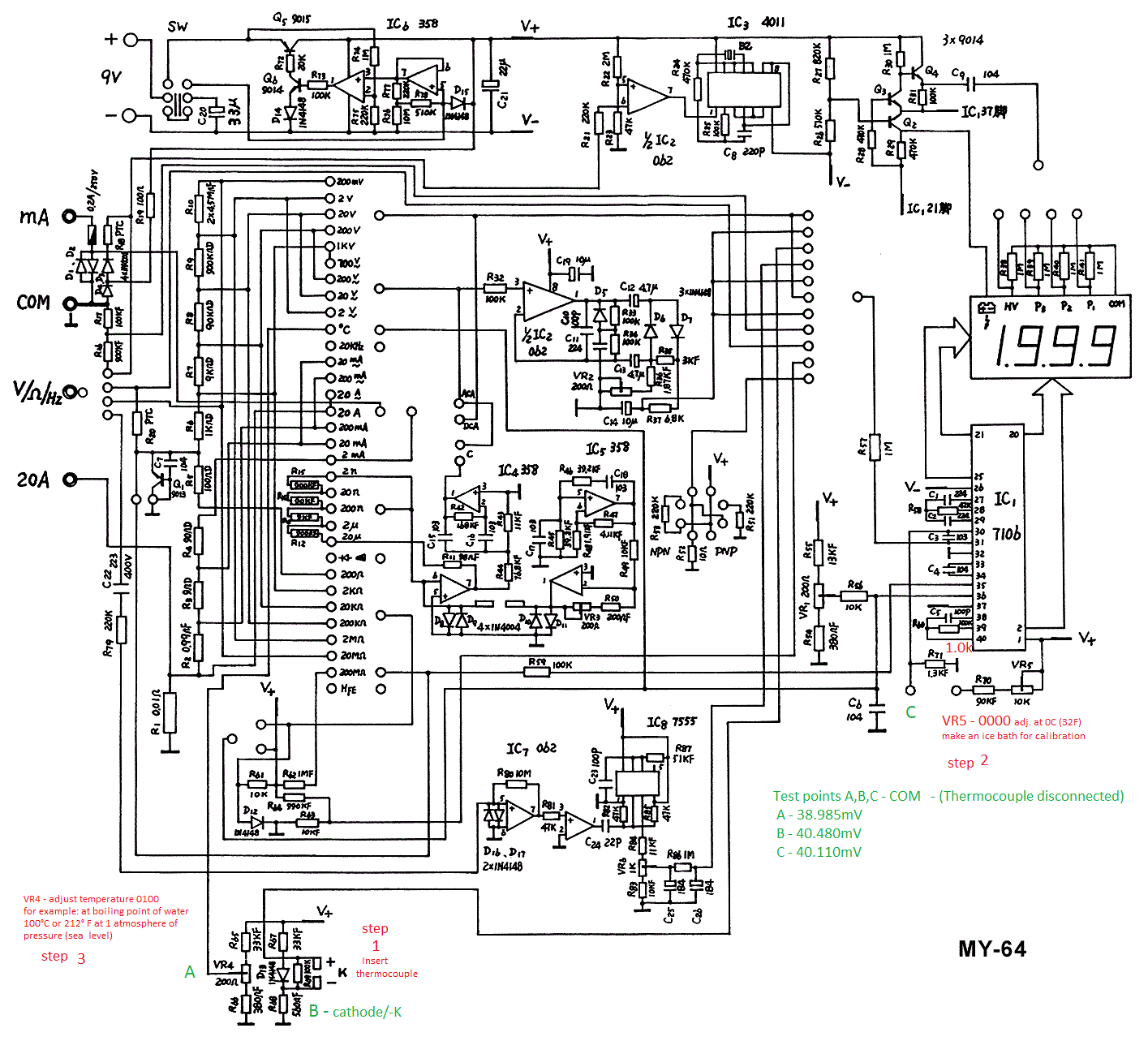

Повышение точности измерения температуры мультиметром MY-64.

Рис.1.
Если совсем кратко – термопара генерирует разность потенциалов, пропорциональную АБСОЛЮТНОЙ температуре спая, т.е. начиная с -273,15 °С (ноль Кельвин). На каждый градус нагрева выше абсолютного нуля термопара типа К вырабатывает 40,8 мкВ, т.е. в тающем снеге она выдаёт 40,8*273,15=11,14мВ (в таблице указано 11,17 мВ, возможно, при расчёте было использовано больше знаков коэффициента Зеебека).
Таким образом, напряжение на R4 смещает нуль на выходе к нулевой температуре по шкале Цельсия.
Напряжение на R3 – это и есть собственно компенсирующее напряжение, которое тоже должно изменяться на величину коэффициента Зеебека, но зависеть от температуры контактов мультиметра, к которым подключена вилка термопары. Фактически это второй термометр, расположенный внутри прибора. LM335 является датчиком температуры с коэффициентом преобразования 10 мВ. А нам надо 40,8 мкВ/°С. Для получения этого введён делитель 200к/0,816к (R3=816 Ом для термопары типа К).
Посчитаем:
10мВ/0,0408мВ=245,1 – во столько раз надо уменьшить сигнал с LM335.
(200+0,816)/0,816=246,1 - а делитель с указанными номиналами уменьшает во столько раз – и здесь ошибка. Должно быть R3=819 Ом. Ну да ладно, мы же не собираемся эту схему собирать.

Анализ схемы MY-64 и расчёт компонентов.
Как упоминалось, схема, скачанная с популярного ресурса, изобилует неточностями и здесь приводиться не будет. Вместо неё посмотрим вот на это:
Рис.2.
R65,VR4,R66 подключаются поворотным переключателем только при измерении температуры и предназначены для установки опорного напряжения АЦП. Вся шкала 1000 °С, соответственно опорное напряжение должно быть 40,8 мВ.
R77 и R76 (в схеме из сети они ошибочно пронумерованы как R70 и R71) представляют собой узел сдвига нуля, аналогичный таковому на рис.1 (R4 с обвязкой). Исходно установлен R76=1,3к , его надо ЗАМЕНИТЬ на любой в диапазоне 1,6…2к, желательно использовать 1% 0806. VR0 необходим для последующей регулировки. Вообще все вновь вводимые в схему компоненты обозначены нулевыми порядковыми номерами. Помимо VR0 добавлены R0 и R00.
R67,VD13,R68 как раз и составляют тот самый узел компенсации холодного спая, который рассчитан неправильно. Для лучшего понимания можно нарисовать его в ином варианте, поменяв местами R67 и VD13, на принцип действия это не повлияет.
Итак, с диода имеем 2мВ/°С, а требуется 40,8 мкВ/°С. Оставим R68 как есть и рассчитаем делитель:
2мВ/0,0408мВ=49; (R67+560)/560=49; R67=560*49-560=26880 Ом.
Вот какое сопротивление должен иметь R67 для корректной работы узла компенсации. А у нас 33000 Ом. Расчёт показывает, что проблема решается подключением в параллель к R67 сопротивления в 145 кОм. Из наличия были выбраны 1%-ные 113к+34к=147к (без подбора).

Составим план работ по шагам. Они указаны на рис.2 цифрами в кружочках. Вплоть до шага 4 термопару НЕ ПОДКЛЮЧАЕМ.
1. Переводим поворотный переключатель MY-64 в режим измерения температуры, и НЕ ВКЛЮЧАЯ извлекаем плату из корпуса. Выясняем расположение актуальных компонентов. Фото ниже вам поможет.
Включаем MY-64, подключаем внешний вольтметр к ползунку VR4 и измеряем опорное напряжение относительно клеммы COM платы. При необходимости подстраиваем VR4 для получения 40,8 мВ.
2. Выключаем плату и подпаиваем дополнительные резисторы R0 и R00 к R67 (я подпаял без затей, «домиком», см. фото).
3. Отворачиваем 4 черных самореза крепления дисплея (запомните усилие, чтобы при сборке не сорвать резьбу в пластмассе) и осторожно снимаем ЖКИ. Резинок и контактов не касаемся и бережём их от загрязнения! Отпаиваем R76=1,3к, впаиваем на его место резистор из указанного выше диапазона (1,6…2к), на те же контактные площадки подпаиваем выводы VR0. Он должен быть малогабаритным, иначе верхняя крышка не закроется.
Возвращаем дисплей на место.
Оставим плату минут на 5 для выравнивания температуры и включаем её. Рядом должен стоять термометр, показывающий температуру рядом с платой. Вращением VR0 выставляем показания на дисплее, равные показаниям комнатного термометра.
4. Подключаем термопару. Плату помещаем в нижнюю половину корпуса. Располагаем поблизости ёмкость с кипящей водой (для поддержания кипения очень удобны компактные китайские кипятильники для путешественников). Между платой и ёмкостью размещаем экран для защиты платы от нагрева инфракрасным излучением. Подойдет кусок картона, поставленный вертикально.
Погружаем горячий спай термопары в бурлящую часть кипятка, но не ближе сантиметра от нагретой части собственно кипятильника. Также избегаем спокойных участков воды, т.к. градиент там – будь здоров.
Проверяем, что дисплей показывает ровно 100, при необходимости чуть-чуть подстраиваем VR4.
Окончательно собираем прибор.

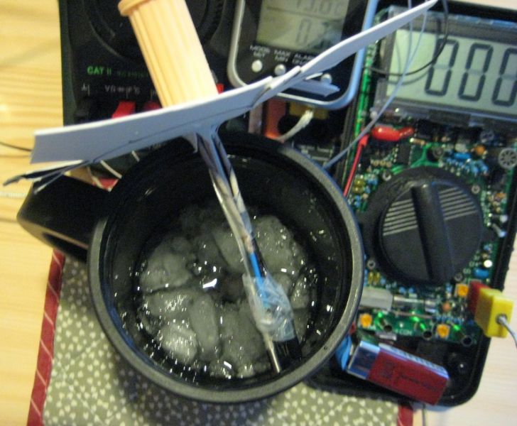

Далее проверки.
Убираем кипяток, выжидаем пару минут для стабилизации температуры и зажимаем горячий спай между пальцев – показания должны составлять 36 или 37.
Отключаем термопару (в мокром виде она занижает показания на несколько градусов) и убеждаемся, что комнатная температура отображается верно.
Для особо сомневающихся могу предложить поместить выключенный MY-64 без термопары вместе с хорошим комнатным термометром в холодильник минут на 10…20 (а по мере приближения зимы просто вынести на холод). По истечении этого времени, не перемещая, включить MY-64 и сравнить показания с термометром.
Наслаждаемся результатом :).

Вскрыл свой экземпляр 95го года,просмотрел
все "тельняшки" резисторов этого узла - отличие одно
R71-1.3k у меня круглый килоом :)
Наскрёб льда из морозилок в термокружку.
Картонная крышка,катушка от ниток - дистанционня втулка,
центральный гвоздь - meterman TPP1-C и к нему скотчем 2 термопары,
PT100 и датчик от Tunex.
Подождал, помешал.
1 выставляется 0 VR5 с термпарой,можно подстроить от -000 до 001.
Выдёргиваешь её и вставляешь обратной полярностью видишь цифры 39-40.
VR4 можешь не крутить - толку 0 при нулевой температуре.
Всё,теперь кипяток,вернее над самим булькающим кипятком,выставляем нужную
температуру кипения воды и поправка по атмосферному давлению,высоты над уровнем
моря VR4.
Можно применить кальки:
Water Altitude Boiling Point Calculator
Спойлерhttp://www.csgnetwork.com/h2oboilcalc.html
мм Ртутного столба в дюймы
Спойлерhttp://www.endmemo.com/sconvert/mmhginhg.php
Проверяем,что получилось - термопару под язык,там точно есть 36 градусов,
есть и другие места ... :))
А вообще перед началом подать на 200мВ пределе напряжение от 0 и смотрим
когда начинает что-то показывать АЦП похожее на правду.100 градусов
это всего 10мВ разницы,10 градусов - 1мВ :))
Так что в близи 0 температуры будут ... 8)
Напряжения,что получились на контрольных точках - схема:
my-64.gif [133.98 KiB]
Здесь что-то не то. Слишком узок диапазон перестройки.
Считайте сами: имеем делитель, в нижнем плече 1кОм, в верхнем при крайних положениях подстроечника или 91кОм, или 101кОм. Т.е. делитель на 92 или 102. Подается на него V+=3 Вольт. Делим, соответственно получаем диапазон перестройки от 29,4 мВ до 32,6 мВ, 3,2 мВ от края до края. Поделим эти 3,2 мВ на 40 мкВ, получаем в 80 (восемьдесят!) градусов диапазон подстройки. Проверьте внимательно VR5 и VR6 - если VR5=2k, а VR6=10k, значит, схема в этой части врёт и для старой версии прибора. И неплохо бы проверить, не начал ли вдруг врать частотомер после предыдущей калибровки термометра - VR5-то может быть оттуда...
2 ALL
В гуляющих по сети схемах этого прибора попутаны номера подстроечников VR5 и VR6, по крайней мере в SMT версии. На самом деле подстраивать термопару надо при помощи VR6(10k), а VR5(2k) нужен для подстройки частотомера.
Таким образом, отпадает необходимость изменения номинала R76(R71) и введения VR0 в первом сообщении топика.Диапазона регулировки VR6 может хватить с запасом.

У меня всё совпадает со схемой,что показал,кроме одного
номинала и это тоже указал :))
АЦП одинаков и схемотехника таже,ну различаются обозначения
у тебя,но суть же не меняется.

Я не пойму - в магазине нет аккумуляторной воды деионизированной?
Сделать ледянную баню из льда (а не снега) сложно?
Получается же очень качественный НОЛЬ Цельсия.
Проверено не один раз, сделал в кружке для примера,но лучше емкость
по больше взять :))
Установить НОЛЬ прежде всего,а потом уже 100С по кипятку.

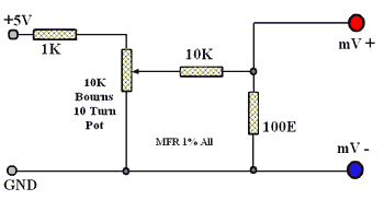

Потом проверь "секретным" эмулятором термопары что получилось,
согласно таблицы по термопаре (можно же и поверенную со своей
документацией взять).Метрологи же говорили как делается. :))
Вольтметры же есть у тебя.Платиновый датчик ПТ100 можно
использовать с омметром,учтя соединительные провода,как образцовый
термометр.
эмулятор:
Поменяв полярность, уходим в минусовые температуры.
Значения милливольт сравниваем с таблицей,а по ней видно и температуру со сдвигом,
сам поймёшь с каким.
