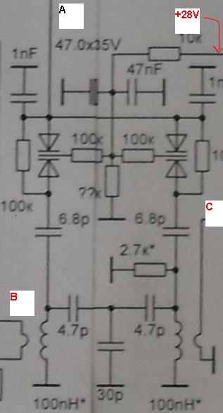

Всем привет! Можете подсказать, что это за схема ? хочу разобраться как работает, но в гугле не знаю что забить :(
в точку А что то подается. в точку В приходи сигнал с балансного модулятора. с точки С что то снимается.
Комментарий к файлу: схема
Забей
связанные контура емкостная связь
http://www.mirradio.info/2007/12/18/svj ... svjaz.html

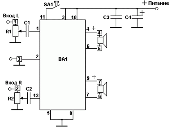

m0use
Могу скинуть на мыло книгу В.Дригалкина "Начинающий радиолюбитель", объем- 1метр.
Там есть чудесный усилитель 2х22Вт на микре TDA1552Q. деталей в обвязке в три раза меньше чем у TDA2005
Заметил некую схожесть: Вот похожий кусок схемы. . .

Спасибо! Гляну )
