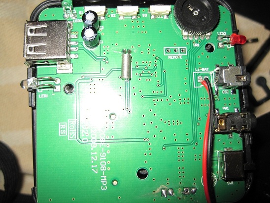

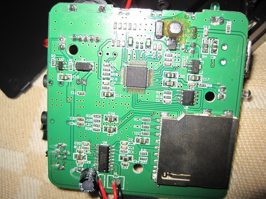

Здравствуйте. Можете помочь. купил колонку ZPL-108-B
[img]
[/img]
Пару месецев пользовался и все.
Стал нагреваться резистор r4. Перстал считывать с флеш карт и потух диод(теперь даже не загорается).Можете подсказать из- за чего это может быть и как устранить.
Вот фото платы
[img]
[/img]
[img]
[/img]
IMG_4505.JPG [113.57 KiB]
IMG_4503.JPG [131.29 KiB]
5941.jpg [41.96 KiB]
 Заголовок сообщения: Re: Мелкие вопросы по аналоговой технике.
СообщениеДобавлено: Ср май 18, 2011 17:10:08
Зарегистрирован: Вс окт 25, 2009 09:39:40
Сообщений: 477

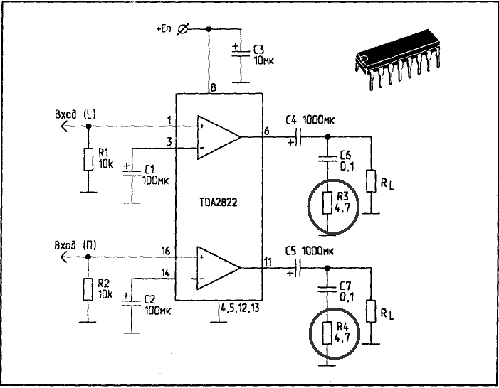

В этой схеме помеченый резистор имеет номинал 4,7Ом или 4,7кОм?
sprav109-47.gif [15.69 KiB]
СообщениеДобавлено: Ср май 18, 2011 17:17:15
Карма: 107
Рейтинг сообщений: 1031
Сообщений: 12364
Если не изменяет память, то Ом.
З.Ы. можна и меньше поставить, т.е. главна шоб малобыло!
Чего гадать? Надо даташит смотреть - http://pdf1.alldatasheet.com/datasheet- ... A2822.html . Там указано - 4,7 Ома.
А вообще то в таких цепочках всегда стоят только омные резисторы.

Radiobonchic писал(а):
если без размерности, то всегда омы..
Вообще то если с запятой, то мегомы, :) но в данной схеме точно омы.
