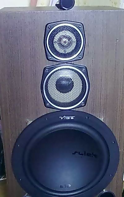

Комментарий к файлу: Одна из колонок

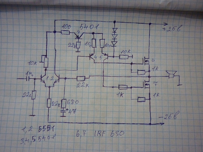

Операционник убрал добавил ещё один тразистор VD4 убрал оставил 3 диода светодиоды тоже убрал база VT3 через 22кОм на общий R3=1,5 kOm, R10 8 11 100 Om ,R9Убрать ,на выхлопе irf 630 вот так вот схема получается на 7 транзисторах :music:

Так это уже другая схема,получается.ДА и как звук на 7 транзисторах и сигнал/шум?Шипение в колонках не достает?С ОУ -100дб,током покоя можно шипение убрать практически.В моих пещалках 60кгц почти не слышно было. :) А всетаки ВВ здорово звучит,особенно с компинсацией проводов,и индукцией на выхлопе 2-3мкгн.И стерео разбрасывает высокие средние низкие летают по колонкам,рок так вапще как буд то дома играют. :music:

Почему это другая схема ? принцип сног до головы тот же остался только схема будет менее капризной , а вэтой схеме есть недоработки и почему-бы их не исправить.
И не какого шипения я в колонках не наблюдаю даже с импульсным блоком питания вот с оперрациоником может быть коэфицент усиления 10000000 .

Так набросай схему в картинке пусть люди пробуют.Звук хоть опиши.С чем тягаться может?Можно ли чистку проводов к этой схеме зарулить как в умзчвв?Что бы моща больше стала и гармоника ещё ниже на моще.

Что-то схему прикрепить к сообщению никак не получается

Вот схема Ну а звук описывать я не молодчик но усилитель на тда 2050 свободно отдыхает в сторонке . И к выбору источника питания капризов нет у меня работает от самодельного импульсного БП +- 25 в

Ув. palmal269 так примерно ватт 35 он даёт? И вместо IRF630 лучше 640 у него больше рассеиваемая мощность и ток, меньше сопротивление открытого канала + стоит 6грн

Выглядит по проще схемка,но по моще,по усилению проигрывает оригинальной.Чем то напомнила хитачевский ультралинейный усилок.Входные транзисторы вместе склеивал парой от термозависимости?А что вход транзисторы, не попробовал буффером включить?И сколько вольт максимально питать можно?
35 ват даёт смело Думаю поставить PHP45N03LT парочка заволялась
Интересно почему по моще и по усилению проигрывает оригинальной ? А при такой схеме питать можно не больше 59 вольт это-же полевики мксимальное напряжение затвора 30 вольт.

На входе электролит выкинуть,поставить пленочный 1-1,5мкф последовательно2,2ком на транзистор,от входа транзистора 47 пф на массу,100ком до микрофарадника на массу.680 ом поменять на 1ком,22ком поменять на 27-33 ком,паралельно 2 пф на обратную связь.На выхлопе нет фильтра можно впаять, 2-3 мкгн паралельно 10 ом 2 ватта последовательно 3,5а предохранитель от К.З.;4,7ом последовательно 0,022 мкф на массу,от точки выхлопа.Паралельно колонке 10ом последовательный 0,047мкф на массуПопробуй напишешь как звук изменится лучше хуже станет?

Смоделировал схему палмала в симуляторе, постоянка -9 В не убирается, пробовал в ДК возиться в эмиттеры подстроечник, не убирается, а вот на модели полевых постоянка разная. Полевые использовал такие: IRF530, IRF635, IRF641. Скорее всего в выходном каскаде что-то, игрался и с резисторами в затворах, постоянка разная.
Получается схема палмала не так уж и стабильна? 8)ССори ошибка -30вольт,не на обратную связь,а на нижнюю точку выхлопного каскада. :dont_know:

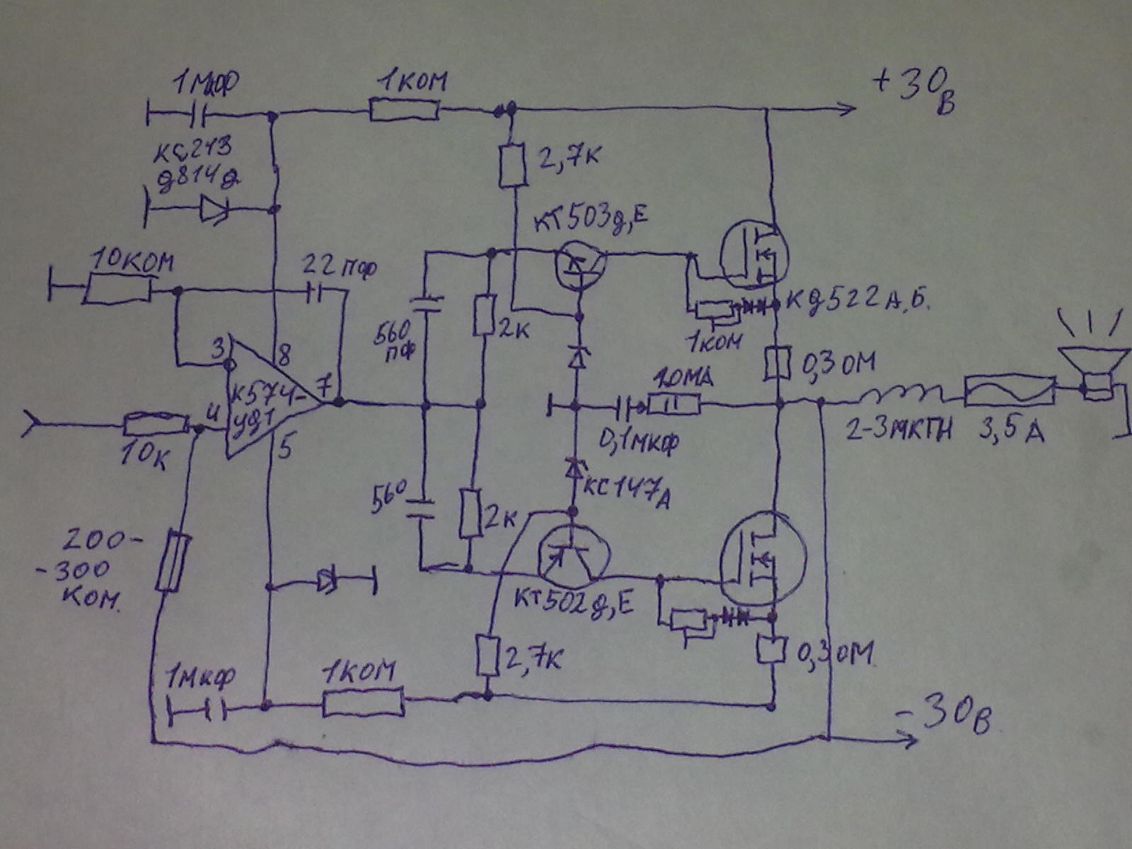

Комментарий к файлу: Или вот такую мощевую буфферную схемку попробуйте.как качнет.До 90 ватт должна на 4 ома.Осторожно беречь динамики,выходная амплитуда достигает до сотен вольт.

Ну вот опять на плату предлагают лишний мусор накидать схемка итак работает не плохо единственное что можно поставить кандюк на 1.5 2 нанофарада на вход ато чтото высоких слишком много
