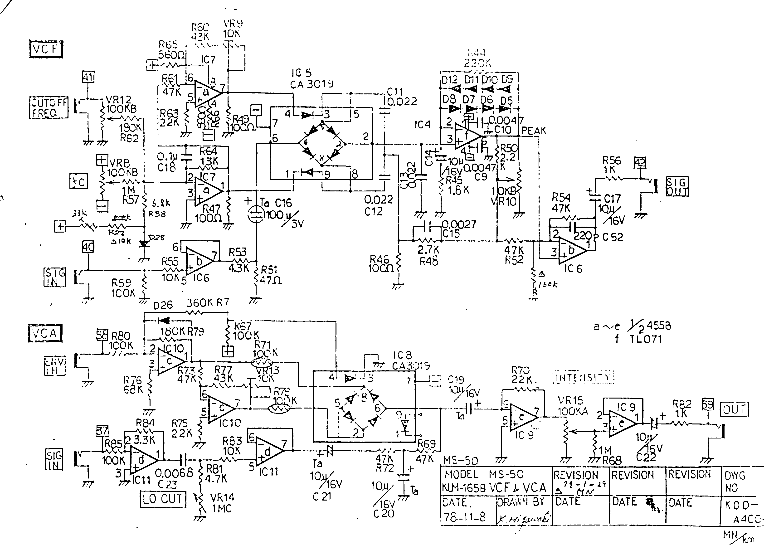

Для фильтра синтезатора. Хочу адаптировать эту схему под ламповый аудиотракт.
При малом токе через диоды (на низкой частоте среза) входное сопротивление 1М лампового каскада начинает просаживать сигнал уже на частоте среза 100гц.
С диодов выходит сигнал в пару десятков милливольт. Пробовал ставить перед усилительным каскадом катодный повторитель с высоким входным сопротивлением, но он ловит много наводок и ухудшает соотношение сигнал/шум. Прямо ощутимо шумы возрастают.
Поставил входное сопротивление 3М, с ним работает как надо, но не знаю насколько это допустимо для лампы 6Н2П-ЕВ. Вот пытаюсь понять сколько она проживет в таком режиме.
Она у меня почему-то не открывается.

Замерил напряжение на сетке, меньше 100мВ. К тому-же соединил сетку с выходом диодного регулятора по схеме из моего третьего поста, думаю заряды будут стекать еще и через диоды.
Вот
ms-50 vcf vca.gif [135.48 KiB]
