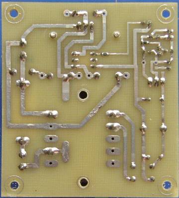

Устройство собрано на 2 небольших печатных платах. Я специально не стал делать на одной, так как если потребуется модернизация силового блока или блока контроллера и индикации, нужно будет переделать только один из них.
Собранные платы блока микроконтроллера
Фотографии силового блока (монтаж со стороны деталей виден на последующих фотографиях)

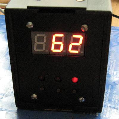

РЕЖИМ 1 – ТАЙМЕР (включается по умолчанию - горит светодиод HL3 TMR)
Диапазон таймера от 1 сек до 999 мин. Кнопками S2 (MINUS) , S3 (PLUS) устанавливаем необходимый интервал таймера. Для ускорения установки микроконтроллер отслеживает длительность нажатия на эти кнопки. Сначала параметр устанавливается в диапазоне от 1 сек. до 59 сек. Если удерживать клавиши в течении 20-30 сек, то сразу переходим на диапазон от 1 мин. До 99 мин. Далее аналогично можно быстро перейти на диапазон от 100 мин до 999 мин.

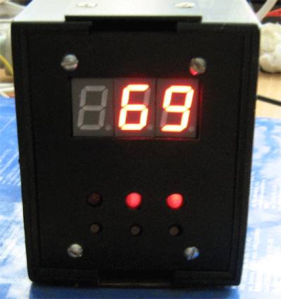

РЕЖИМ 2 – РЕГУЛЯТОР (горит светодиод HL2 PWR)
Наверно самый интересный режим. Регулировка происходит не совсем обычным способом. Не используется ШИМ , и не фазовый метод регулирования. Попытаюсь объяснить. Для примера примем 1000 периодов сети за 100%. Если нагрузка включена все 1000 периодов, то это 100% мощности, а если определенное количество периодов (например 250) ключ будет закрыт в нагрузке будет мощность пропорционально меньше, в нашем случае 75%. Микроконтроллер рассчитывает и равномерно распределяет периоды сети, когда ключ по управлению нагрузкой открыт, когда закрыт. На индикаторе отображается мощность в нагрузке в процентах (от 0 до 100%).
Для осветительных приборов это конечно неприемлемо, так как заметно моргание, а вот для нагревательных (паяльник, нагреватель и т.п.) это работает замечательно (мне очень понравилось) и ни каких помех.
РЕЖИМ 3 – РЕГУЛЯТОР-ТАЙМЕР (горит светодиод HL2 PWR и HL3 TMR)
Это комбинация 2 предыдущих режимов – то есть регулировка мощности за заданный интервал времени.

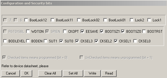

МК работает от встроенного генератора на частоте 1 МГц
Установка FUSE для микроконтроллера ATMEGA8
Микроконтроллер запоминает при выключении, установленные значения таймера и значение мощности в энергонезависимой памяти.

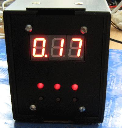

Несколько фотографий устройства в работе и в разных режимах
В процессе отладки были найдены некоторые ошибки в печатных платах, (на фотографиях вверху), но ниже все платы исправлены
