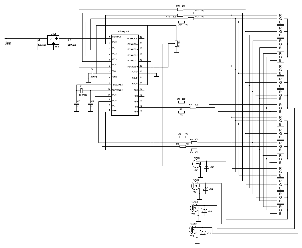

Говорится: "как встретишь новый год, так его и проведёшь". Вот и решил его встретить с новым, особым устройством! А устройство это - гирлянда для мини-ёлки (есть такие пластиковые), но не простая гирлянда, а полноцветная! Это значит, что каждая лампа может принимать любой цвет. В роли ламп естественно полноцветные светодиоды, всего их 16. Пришлось несколько потратиться, но результат того стоит. А главное в том, что прошивку управляющего МК я построил так, что даже незнающий МК человек может создать свои полноценные эффекты. Но, обо всём по порядку.
Начнём со схемы устройства. Самое сложное в ней - собрать матрицу светодиодов 12*4 (ууу.. вот, где нужно максимум терпения и усидчивости), остальное это МК Atmega8, её задающий кварцевый генератор и 4 ключа на полевых транзисторах. Схема приведена ниже.
Ничего особо сложного в ней нет. Ограничительные резисторы для нормальных диодов одинаковы, а для "корявых" подбираются до свечения наиболее близкого к белому.

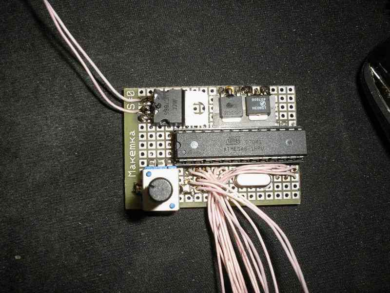

Вот пара фоток того, что получилось:
