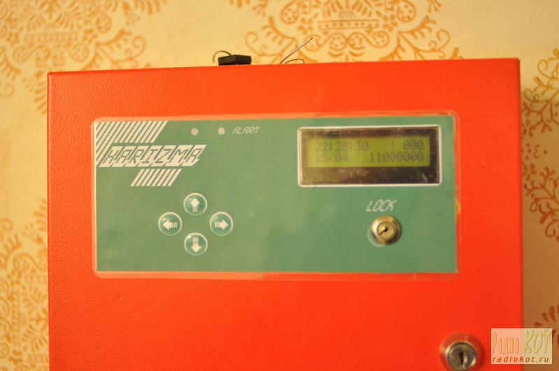

На четырех кнопках организовано меню из семи пунктов. Первый пункт Set Alarm - установка шлейфов. На дисплее показан один из 8 подпунктов этого пункта.
Show Alarm - показ сработок. На дисплее время и дата сработки и состояние порта в момент сработки. Сработал 6 шлейф, было 3 тревоги.
Далее идут пункты стирания алармов, установка даты и времени. Последние два пункта - установки выходов тревог 1 и 2. Процедура аналогичная установкам шлейфов, кроме того есть возможность задания длительности тревоги - от 1 до 90 секунд. Выходы независимы друг от друга.

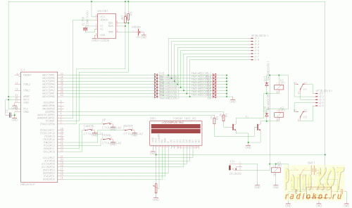

Пришло время взглянуть на схему. Здесь все почти стандартно. Шлейфы подключены через защитные диоды. Надо сказать, что обрыв и короткое замыкание здесь не обнаруживаются, что не характерно для приборов охраны. Я отказался от усложнения схемы, поскольку сигналы должны были приходить не от датчиков а от других вспомогательных приборов. Немного о монтаже и реализации в железе. В качестве корпуса я сначала хотел использовать белую пластиковую коробочку - стандартный корпус для приборов Болид, Сигнал и тд. Но в итоге мне в руки попал прибор речевого оповещения Рупор в большом красном металлическом корпусе. Кстати, совершенно бесполезная вещица, особенно дома. Но корпус - вне конкуренции, большой, красивый, закрывается на замочек. Теперь можно перейти к фотоотчету.

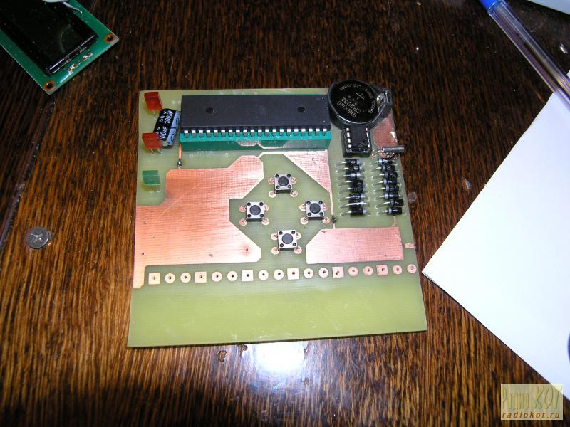

Плата устройства
Плата в корпусе, в процессе изготовления.

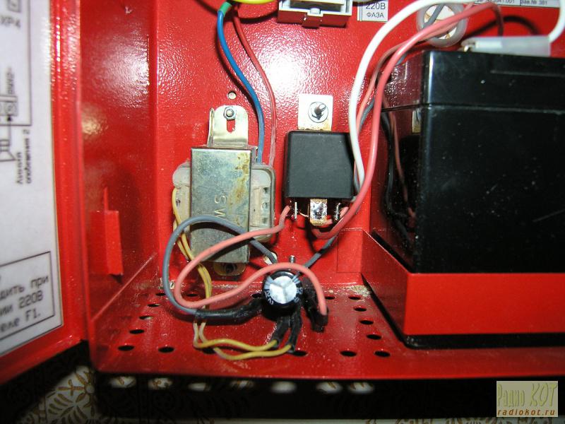

Блок питания.

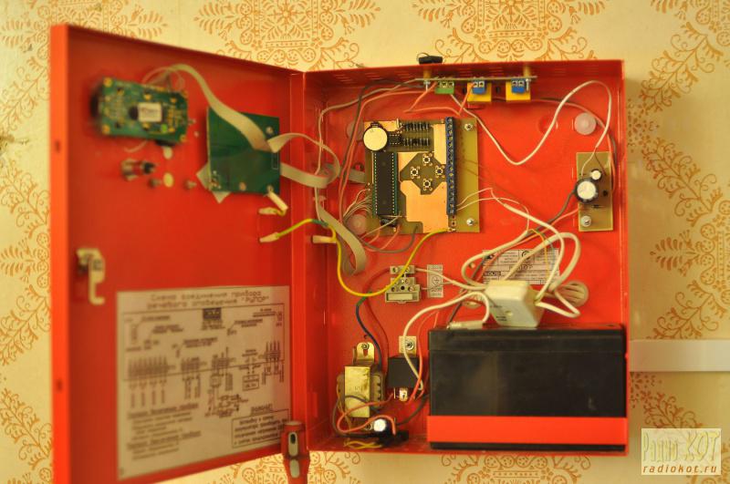

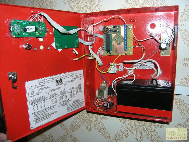

Общий вид потрохов готового прибора. Дисплей прикреплен герметиком, рядом - плата с кнопками. Те же кнопки дублируются на плате.

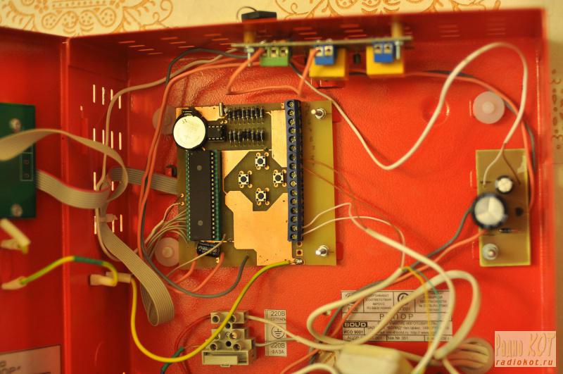

Верхняя часть с основной платой, платой тревожных выходов и стабилизатора напряжения.

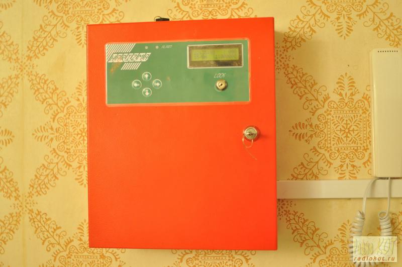

Такая вот симпатичная панель получилась в фотошопе.
Общий вид закрытого корпуса на стене.
Еще добавлю, что контроллер работает на частоте 8 Мгц. Также, в процессе испытания железа столкнулся с подводным камнем, с которым боролся несколько дней. Вроде работает нормально - часы ходят, на сработки реагирует, но на кнопки - никакой реакции. Дело оказалось во фьюзах - нужно было отключить JTAG, который как раз подключен к порту C с кнопками.
