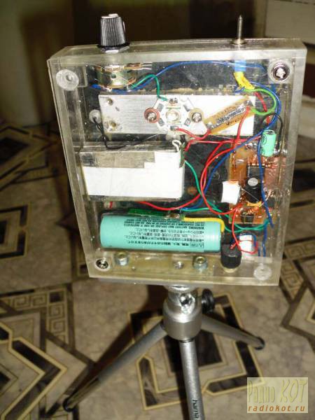

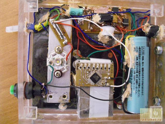

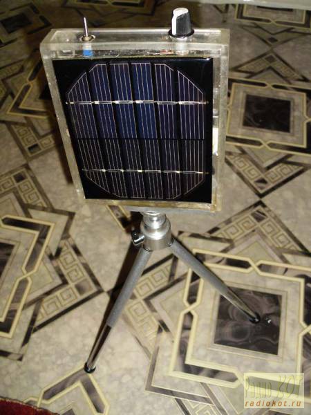

Фото внутренностей
Конструкция и детали.
Корпус фонаря склеен из оргстекла (сечас модно зовется акрилом). В качестве клея я использовал дихлорэтан, в котором была растворена акриловая стружка до густой консистенции. К нижней части корпуса прикручена алюминевая полоса с резьбой (М6 шаг 1.5, потом раздолбается, иначе не накрутить) для крепления к штативу. Для защиты от влаги и вибраций платы покрыты лаком, а вибрирующие компоненты приклеены силиконом.
Резистор R5 собран из того что было, а именно - 10 резисторов по 75 Ом, и 3 по 62 Ома.
Печатной платы нет, куда-то испарилась.
Настройка сводится к выставлению выходного напряжения 4.1В резисторами R1, R3 и подборке дроселя L1 по максимальному КПД (у меня оно получилось 88%) и проверки тока через светодиод.

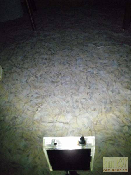

Фото в работе (на картинке стоит старая кнопка и нет индикатора):

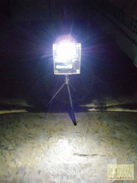

Фонарь успешно путешествует уже год по разным походам, очень выручает и светом и подзарядкой мобильников. Дома его не разу не приходилось подключать к зарядному устройству. Стоит на окошке себе, греется на солнышке.
