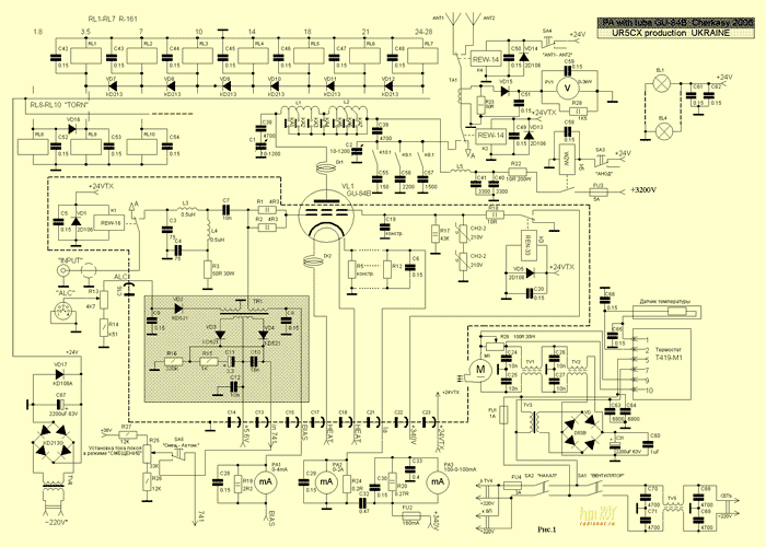

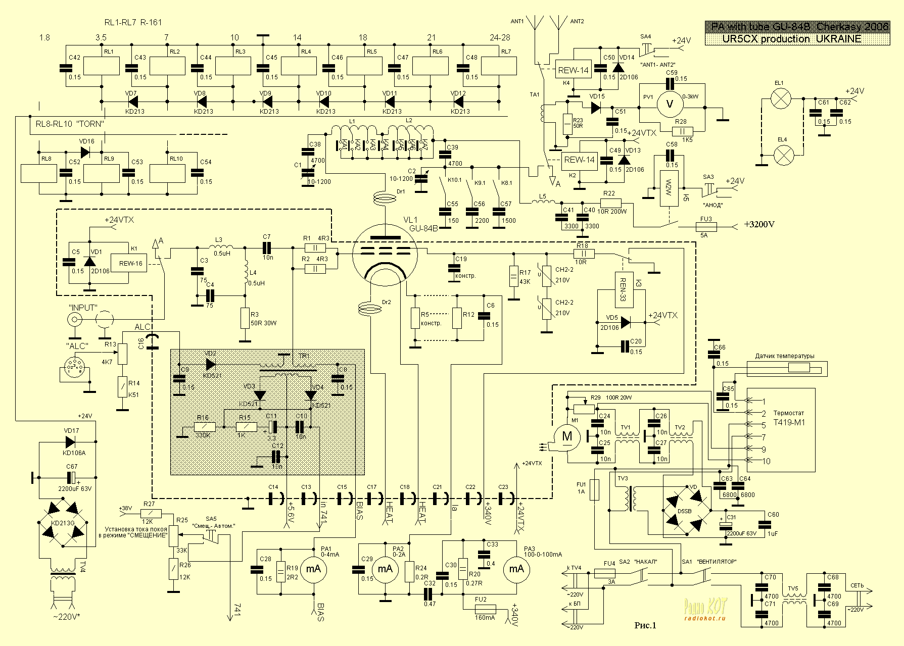

Усилитель построен по классической схеме с общим катодом и последовательным питанием выходного П-контура.
Входной сигнал от трансивера подается на разъем "INPUT" усилителя (см. Рис 1). Далее, через реле обхода и фильтр низких частот - на управляющую сетку лампы. Фильтр нижних частот настроен на частоты 1.7-32 мГц. Кроме того, на управляющую сетку лампы через трансформатор TR1 и измерительный прибор РА1 подается напряжение смещения "BIAS". Трансформатор TR1 выполняет двоякую роль: через него еще подается напряжение ALC на трансивер.
Величина тока анода лампы измеряется прибором РА2, который измеряет величину напряжения на конструктивных (встроенных в панель лампы) резисторах R5-R12. Величина этого напряжения пропорциональна величине анодного тока лампы.
На экранную сетку лампы подается стабилизированное напряжение +340В через контакты реле К3, токоограничивающий резистор R18 и измерительный прибор РА3 с нулем посередине. Кроме того, в цепи экранной сетки установлены варисторы СН2-2, которые замыкают цепь сетки на корпус в случае превышения напряжения сетки больше +420В. В этом случае перегорает предохранитель FU2. Это одна из многих цепей защиты лампы. С помощью реле К3 напряжение +340В подается на лампу только в режиме передачи.
Усиленный лампой сигнал выделяется в П-контуре L1C1L2C2 и подается через контакты выходного реле К2 и измерительный трансформатор ТА1 в антенну. Конденсаторы С55, С56 и С57 дополнительные к С2 на низкочастотных диапазонах, конденсаторы С38 и С39 разделительные, дроссели Dr1 и Dr2 - антипаразитные. Подключение дополнительных конденсаторов осуществляется с помощью замыкателей RL8-RL10.
Напряжение анода +3200В подается на анод лампы через предохранитель FU3, контакты реле К5 "Анод", безиндукционный резистор R22, анодный дроссель L5 и катушки П-контура L2 и L1.
С помощью измерительного прибора PV1 осуществляется измерение выходной мощности усилителя. Фактически указанный прибор измеряет выходное напряжение усилителя, которое пропорционально выходной мощности. Данное напряжение снимается с антенной цепи с помощью трансформатора ТА1. В антенной цепи присутствует реле К4, которое призвано коммутировать две антенны.
Переключение диапазонов осуществляется замыкателями RL1-RL7. Диоды VD7-VD12 обеспечивают замыкание неработающих витков катушки П-контура при работе усилителя на высокочастотных диапазонах.
Охлаждение лампы осуществляется с помощью вентилятора М1, который установлен в подвале лампы и охлаждает лампу в направлении катод-сетки-анод. Вентилятор питается от отдельного выпрямителя на трансформаторе TV3 через фильтр TV1C24C25TV2C26C27. Фильтр предназначен для ограничения проникновения в цепи питания вентилятора высокочастотных наводок с П-контура. С помощью резистора R29 осуществляется регулировка количества оборотов вентилятора. Система охлаждения оснащена термостатом для автоматического регулирования мощности воздушного потока в зависимости от температуры лампы. Датчик температуры размещен в воздушном потоке со стороны анода лампы. Второй вентилятор вытягивает горячий воздух из лампового отсека (на схеме не показан), третий - охлаждает высоковольтный выпрямитель.
Все напряжения, необходимые для питания лампы, кроме анодного, заведены в подвал лампы через проходные конденсаторы С13-С23 для ослабления связи сетка-анод.
Детали, размещенные в подвале лампы, очерчены пунктирной линией на схеме.
Лампочки EL1-EL4 осуществляют подсветку приборов.

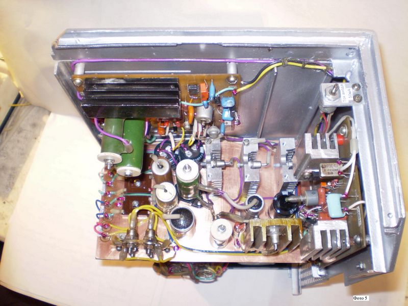

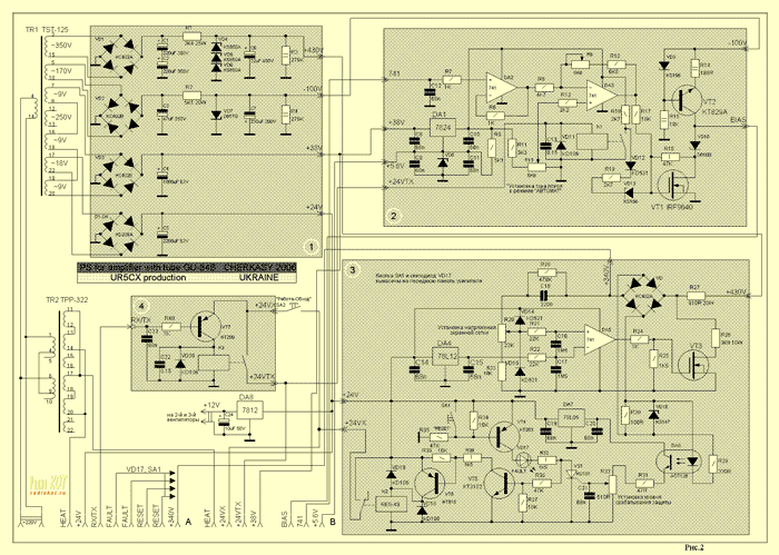

Схема низковольтного блока питания приведена на Рис.2 и выполнена на двух стандартных (стандарт СССР) трансформаторах TR1-ТСТ-125 и TR2-ТПП-322. Трансформатор ТR2 осуществляет питание накала лампы при надлежащем соединении обмоток(указано на схеме). Трансформатор TR1 обеспечивает питание экранной и управляющей сеток, микросхем стабилизатора управляющей сетки и реле, которые осуществляют переключение режима "прием-передача". Выпрямители этих напряжений установлены на плате 1. Кроме того, на этой плате установлены стабилизаторы напряжений управляющей и экранной сеток, которые осуществляют первую ступень стабилизации.
Узел, размещенный на плате 2, осуществляет динамическую стабилизацию напряжения управляющей сетки, которое изменяется от -95В при отсутствии входного высокочастотного сигнала от трансивера, до -45В при наличии входного сигнала от трансивера. Другим словами, в паузе между посылками телеграфного сигнала, или между словами в однополосном сигнале, на управляющей сетке напряжение -95В и лампа заперта этим напряжением, при наличии посылки телеграфного сигнала, или звука при работе в однополосном режиме, на управляющей сетке напряжение -55В и лампа в этот момент открыта. Стабилизатор выполнен на микросхемах UA741 и транзисторах IRF9640 и КТ829А.
На плате 3 размещена вторая ступень стабилизатора напряжения экранной сетки, которая выполнена на операционном усилителе UA741 и мощном полевом транзисторе IRF840. В нижней части платы на транзисторах VT4-KT203, VT5-KT3102 и VT6-KT815 размещена система защиты усилителя от перегрузок. Принцип работы данной системы состоит в измерении тока экранной сетки лампы и отключения высокого напряжения и напряжения коммутации "прием-передача" при превышении установленного с помощью резистора R32 порога срабатывания защиты. В данном случае порогом срабатывания защиты является ток экранной сетки лампы величиной в 50 мА. Эта величина является паспортным значением тока при котором лампа ГУ-84Б отдает максимальную мощность. Для возврата системы защиты в первоначальное состояние, после устранения неисправностей, которые вызвали превышение установленного тока сетки, служит кнопка "RESET".
На плате 4 размещен формирователь напряжения "прием-передача". Он представляет собой ключ, который выполнен на транзисторе VT7-KT209 и срабатывает при замыкании на "землю" контакта RX/TX.

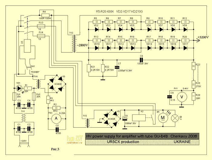

Высоковольтный блок питания изображен на Рис.3 и особенностей не имеет. Напряжение сети ~220В подается через фильтр TV1C1C2C3C4 и контакты пускового реле К1 на первичную обмотку трансформатора TV2. Реле К2 совместно с мощным резистором R4 осуществляет мягкий пуск выпрямителя. Необходимость этого вызвана применением в фильтре выпрямителя конденсатора большой емкости С6, для первоначальной зарядки которого требуется мощный импульс тока.
С помощью токового трансформатора TV4 и амперметра РА1 измеряется ток, потребляемый от сети ~220В. Вольтметр PV1 измеряет величину анодного напряжения.
Поскольку величина анодного тока лампы достигает 2А была применена система охлаждения блока на вентиляторе М1, питание которого осуществляется от отдельного выпрямителя.

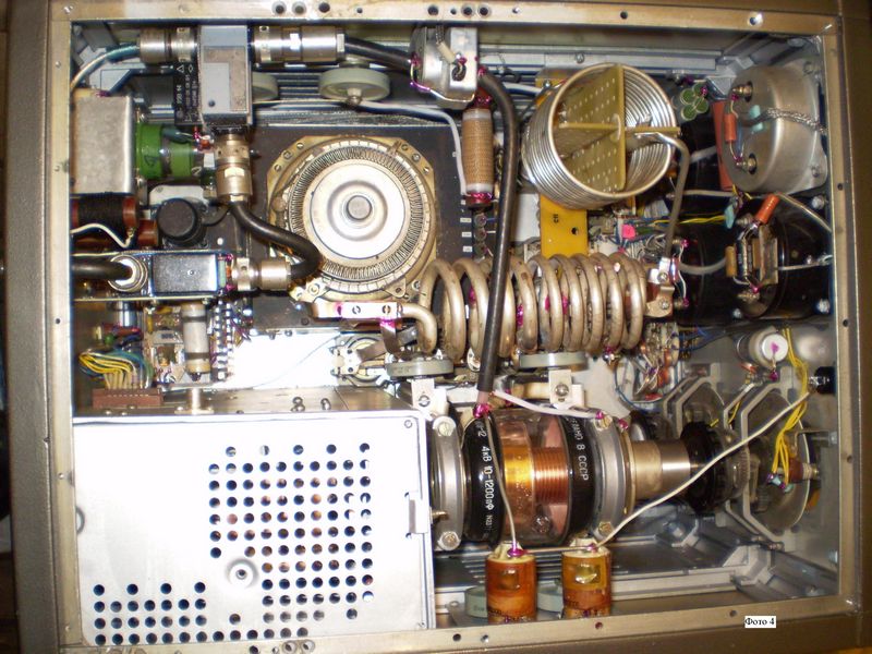

Конструкция и детали

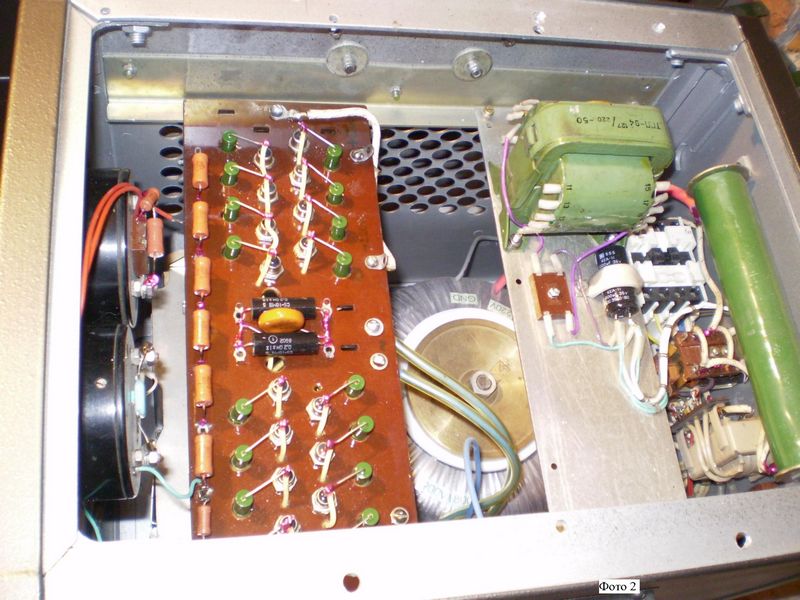

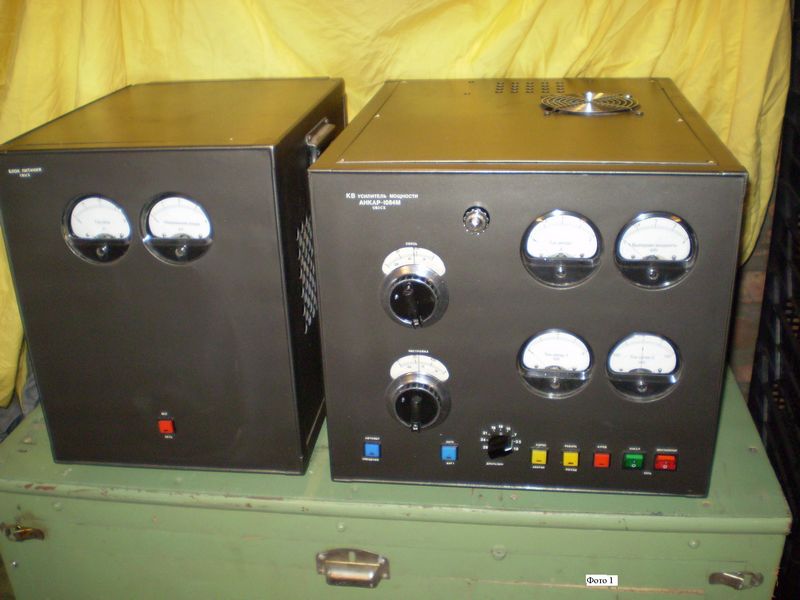

Конструктивно усилитель располагается в двух блоках (фото1) - блок высоковольтного выпрямителя и сам усилитель с низковольтными источниками питания.
На передней панели высоковольтного выпрямителя установлены два прибора, которые измеряют ток, потребляемый от сети, и величину анодного напряжения, а также кнопка включения блока.
Внутренний монтаж блока приведен на фото 2 и фото 3.
На передней панели усилителя установлены приборы для измерения тока управляющей сетки, тока экранной сетки, тока анода и выходной мощности усилителя, ручки настройки конденсаторов С1 и С2 П-контура, переключатель диапазонов и кнопки управления. На задней панели размещены разъемы для присоединения двух антенн, подачи входного сигнала, подачи высокого напряжения, коммутации усилителя с помощью трансивера, или отдельной педали, подачи ALC и предохранители FU1, FU2 и FU4. Внутренний монтаж усилителя приведен на фото 4.
Низковольтные выпрямители выполнены в виде съемного блока, который показан на фото 5. Транзисторы VT1, VT2 и VT3 размещены на радиаторах площадью 25 кв.см., стабилитроны VD4-VD7 - на радиаторах площадью 30 кв.см.

L1- 9 витков медной посеребренной трубки диаметром 9 мм на оправке диаметром 60 мм. Шаг намотки равен диаметру трубки и может корректироваться в процессе настройки. Отводы от 3-го витка для диапазона 28 мГц, 4-го витка-24 мГц, 5-го витка-21 мГц, 7-го витка-18 мГц;
L2 - 25 витков медного посеребренного провода диаметром 3 мм на крестообразном каркасе диаметром 50 мм. Отводы от 3-го витка для диапазона 10 мГц, 7-го витка-7 мГц, 12-го витка-3.5 мГц.
L3 и L4 - по 8 витков медного посеребренного провода диаметром 0.6 мм на оправке 9 мм. Шаг намотки равен диаметру провода и может корректироваться в процессе настройки;
L5 - анодный дроссель от радиостанции Р-140;
Dr1 и Dr2 - антипаразитные дроссели - содержат по 3 витка нихромового провода диаметром 3 мм на оправке 10 мм;
ТА1-антенный трансформатор, вторичная обмотка содержит 10 витков провода ПЭЛШО-0.5 на ферритовом кольце М2000 типоразмера 32*18*6. Первичной обмоткой служит антенный провод протянутый через внутреннее отверстие кольца;
TR1-трансформатор смещения- выполнен в виде "бинокля" на ферритовых кольцах М2000 типоразмера 10*5*4 по 5 колец в столбике. Первая обмотка имеет 4 витка провода МГТФ-0.07 и через нее подается напряжение смещения управляющей сетки, вторая - один виток такого же провода, через нее подается напряжение ALC в трансивер, третья обмотка - 1 виток медной трубки, через нее подается напряжение смещения на операционный усилитель, а также переменное напряжение, пропорциональное высокочастотному входному сигналу, которое в дальнейшем управляет всем стабилизатором напряжения управляющей сетки.
Конденсаторы С38 и С39 обязательно типа К15У на напряжение 10-12 кВ, С1 - вакуумный на напряжение 4 кВ, С2 - с воздушным зазором не менее 1 мм. С40 и С41 типа КВИ на напряжение 10-12 кВ. С55, С56 и С57 типа КВИ на напряжение 1-2 кВ.
Резисторы R3 и R22 обязательно безиндукционные типа МОУ.
Типы реле указаны на схемах.

Напряжение коммутации "прием-передача" +24VTX формируется с напряжения +24V, которое обеспечивает трансформатор TR1. Ток, потребляемый по этой цепи до 1А.
Для питания обмоток замыкателей переключения диапазонов используется второй выпрямитель на +24V с током до 5А.
Напряжение питания экранной сетки лампы обеспечивается выпрямителем на диодной матрице VD1. На вход матрицы подается переменное напряжение 350В с одной из вторичных обмоток трансформатора TR1. После выпрямления и фильтрации напряжение величиной +490В подается на первую ступень стабилизации - резистор R1 и стабилитроны VD4-VD6. Стабилизированное напряжение +430В подается на вход второй ступени стабилизации выполненной на микросхеме DA5 и мощном полевом транзисторе VT3. Уровень стабилизированного напряжения устанавливается с помощью переменного резистора R20. Окончательно установленная величина должна равняться +340В. Правильно отрегулированный стабилизатор должен обеспечивать такое напряжение при нагрузке до 60 мА. В противном случае необходим подбор величин резисторов R26 и R27.
Напряжение питания управляющей сетки обеспечивается выпрямителем на диодной матрице VD2 и после стабилизации первой ступенью оно равняется -100В. Ток потребления по этой цепи составляет не более 10 мА. Далее, это напряжение стабилизируется с помощью динамического стабилизатора на двух операционных усилителях DA2 и DA3 и двух транзисторах VT1 и VT2. Начальный ток лампы устанавливается резистором R13 и он должен равняться 50 мА. В этот момент напряжение смещения на управляющей сетке лампы должно быть равно -90-95В. Величина этого напряжения зависит от экземпляра лампы, где, вследствие разброса параметров лампы эта величина может меняться на 10-15%. При появлении высокочастотного сигнала напряжение смещения уменьшается до 45-55В, что соответствует току покоя лампы в 400-500 мА. При соответствии всех узлов питания указанным выше требованиям переходим к следующему этапу.
