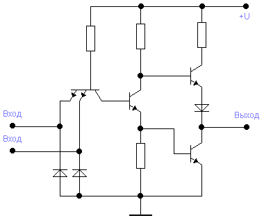

В ТТЛ балом правит многоэмиттерный транзистор. Суть его в том, что в отличии от привычного биполярного транзистора, его эмиттерная структура состоит из нескольких (чаще всего 2-3) независимых изолированных областей, прилегающих к базе. Представить его логическую структуру можно, вообразив себе набор транзисторов с объединенными базами и коллекторами. Получившийся бутерброд, при определённом включении, выполняет функции И или ИЛИ (прошу прощения за лёгкий каламбур). Смотрим рисунок.
Входной транзистор здесь как раз и есть это многоэмиттерное чудо. Логика проста. Пока на обоих входах высокие логические уровни, эмиттерный переход закрыт и, следовательно, на базе следующего транзистора, условно говоря, уровень высокий. Стоит хотя бы на одном входе появиться нулю, соответствующий эмиттерный переход откроется и на базе следующего будет напряжение близкое, как ни странно, тоже к нулю. Отчасти такая логика напоминает ДТЛ. Разница в использовании транзистора, который обладает заведомо лучшими характеристиками, чем отдельные диоды. Следующий каскад является сложным инвертором. Такая схема обеспечивает меньший потребляемый ток, чем в случае инвертора на одном транзисторе, а также обеспечивает, при необходимости, больший ток выхода. Ну и уровни к тому же будут ближе к нулю и питанию соответственно.
Такую схему можно с чистой совестью назвать классической, по той причине, что при неизменной логической структуре, конкретные решения могут значительно различаться. Так, например, в настоящее время чаще используют диоды и транзисторы с барьером Шотки. Суть его в том, что в p-n-переход вводят тонкий слой метала, что обеспечивает меньшее падение напряжения на нём, а также значительно увеличивает быстродействие (если кому интересно, могу сказать, что это достигается за счёт уменьшения времени жизни неосновных носителей заряда в полупроводнике). Также существуют ТТЛ МС с составными транзисторами на выходе; результат - получение большего выходного тока (к таким МС уже можно и моторчик прицепить). Также видел МС с возможностью переведения выходов в так называемой Z-состояние (или высокоимпедансное, кому как нравится); то есть происходит закрытие обоих выходных транзисторов, выход получается, как будто отключен. Существовало (и существует) множество вариантов ТТЛ, но, как было сказано, суть от этого не меняется.
Преимущества ТТЛ в их разнообразии. Хочешь - быстрые, хочешь - мощные, хочешь - попроще и подешевле. Недостаток же, из серьёзных, пожалуй, лишь один. Это потребляемый ток. Он, скажем так, заметный. Нет, я не спорю, жить вполне можно, и жили. И были опять же модификации с пониженным энергопотреблением. Но это как-то уже не то.
Полевые транзисторы отвоевали у ТТЛ многие области. На ТТЛ до сих пор делают МС, хорошие во всех смыслах, но бывалую власть они уже не вернут.
Из отечественных серий могу отметить К155 и К555 - наиболее распространённые в радиолюбительской практике. Есть и аналоги как полные, так и доработанные, и наши и зарубежные.

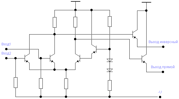

Здесь во главе угла находится дифференцирующий каскад. Тот самый, который составляет основу любого операционника и компаратора. Казалось бы, эта вроде как аналоговая схема зачем-то записалась в цифровую технику. Однако не зря, скажу я вам. Её колоссальный коэффициент усиления, как раз то, что нужно. Плюс, как небольшой бонус, прямой и инверсный выход; поверьте на слово, лишним не бывает.
Ну-с, смотрим схему.
Так. Что бросается в глаза? Пожалуй, интересная схемка в правой части дифференцирующего каскада. Это у нас источник опорного напряжения (ИОН). На диодах особо стабильный уровень не получишь, но нам оно и не надо, просто что-то около. Затем левая часть содержит не один, как обычно, а целых два транзистора, включённых параллельно. Идём дальше. Два выхода, прямой и инверсный, да ещё и с открытыми эмиттерами. Безумно интересно!
Если пока не рассматривать выходной каскад, получаем, по сути, компаратор, инверсный выход которого подключен к ИОН. Получается, условно говоря, что когда на прямом входе будет напряжение выше опорного, получим 1, иначе 0. Прекрасно, но входа-то 2. Что делать? Правильно. Нам по барабану, хоть десять. То есть, если напряжение хоть на одном превысит опорное, получим 1, на всех ниже - 0. Получили функцию ИЛИ. Аплодисменты.
Что касается выходных каскадов, то здесь получаются эмиттерные повторители (со всеми их достоинствами и недостатками), но без нагрузки. Возможны 2 варианта: либо подключать на вход такой же МС (тогда резисторы в базовых цепях входных транзисторов будут нагрузкой), либо вешать резисторы отдельно.
Если вы заметили, питание здесь отрицательное. Вообще говоря, это условность. Видел, как ЭСЛ прекрасно работал совместно с ТТЛ, и ничего, живы оба.
В принципе, эта схема древность. Сейчас если ЭСЛ и делают, то немного по-другому. Просто разбираться в сложных ИОН, многокаскадных дифференцирующих схемах и тому подобном, не является нашей задачей на данный момент.
Вообще говоря, делать такие схемы быстродействующими (вплоть до субнаносекундных), с мощными выходами (шаговые двигатели крутят легко), экономичными (3-2-1-ноль целых, хрен десятых мВт на элемент) научились давно. Они заняли свои узкие ниши и... и всё. Проблема отчасти в выходных уровнях напряжения, недотягивающих до нуля и питания иногда по вольту и более, отчасти ещё в чём-то.
В принципе можно встретить подобные схемы, в драйверах двигателей, измерительной быстродействующей аппаратуре, но редко.
Из известных серий могу назвать, пожалуй, К500, К1500, кажется, у Моторолы были какие-то микросхемки. А жаль идея интересная.

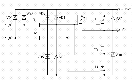

Основой КМОП является транзистор структуры МОП (металл-окисел-полупроводник). Используют их пары разной проводимости, как правило, с индуцируемым каналом. Не вдаваясь в подробности их изготовления и функционирования, рассмотрим небольшой пример. Отмечу лишь, что за счёт разной структуры рабочего канала, открываются они разными уровнями напряжения.
На рисунке представлен один элемент И-НЕ, так как он обычно выглядит в технологии КМОП.
Хочу сразу сказать, что все диоды здесь защитные и на логику работы схемы не влияют.
Посмотрим, как всё это работает. Пусть у нас на обоих входах высокие логические уровни. Тогда верхние транзисторы закрыты, а нижние открыты, что эквивалентно подключению выхода к общему проводу. Теперь пускай хотя бы на одном входе ноль. Тогда хотя бы один верхний транзистор открыт, а нижний - закрыт. Получаем на выходе напряжение питания. Собственно и вся логика. Если нижние транзисторы включить параллельно, а верхние последовательно - получим ИЛИ-НЕ.
В настоящее время КМОП очень распространённая технология. Любят её и радиолюбители, и промышленность. Из серий микросхем чаще всего используемых в радиолюбительских самоделках могу отметить К176 (полностью устаревшую, но местами встречающуюся) и К561 (тоже старую, но использующуюся до сих пор, видно из-за дешевизны и простоты). Что касается более серьёзных применений, могу сказать что все, столь привычные для нас, процессоры, контроллеры и пр., в подавляющем большинстве случаев строятся именно на КМОПе, а точнее его модификациях.
Преимущество КМОП низкое энергопотребление, так как большую часть времени сопротивление между выводом питания и нулём практически бесконечно. Небольшие импульсы тока возникают лишь в момент переключения из одного состояния в другое. Соответственно чем выше частота переключений, тем выше энергопотребление. Но оно всё равно значительно ниже, чем у остальных технологий. Кстати о частоте. Наращивать её можно уменьшая линейные размеры транзисторов (тем самым, уменьшая паразитные ёмкости, индуктивности и прочую нечисть), чем усиленно и занимаются производители процессоров. Бывают некоторые разновидности таких схем с ограничением тока выхода, сквозного тока через элементы и т.п. Но базовая схема такова.
