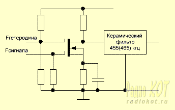

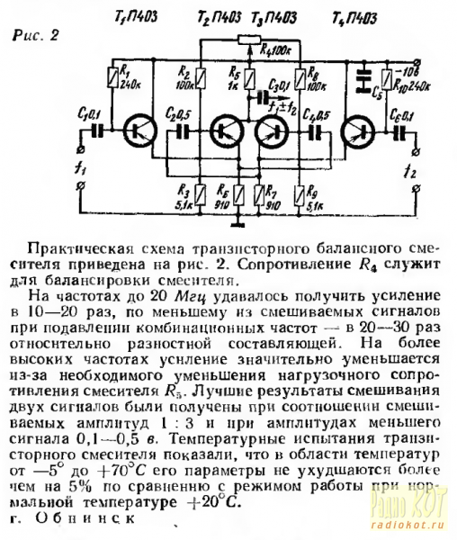

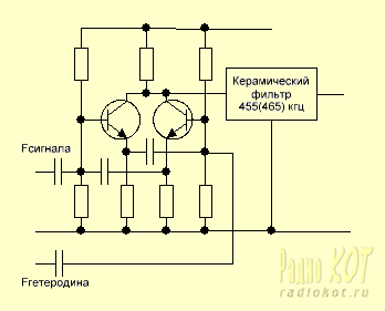

На первый взгляд тут много наворочено, но на самом деле здесь все просто. Вот сам смеситель.
Т.к. входное сопротивление у него по входам низкое, то там на входах стоят еще эмиттерные  повторители. Проверил его на частотах до 25 МГц и оказалось, что работает он довольно прилично, только вот обычный эмиттерный повторитель выше 1 МГц начинает уже плохо работать, поэтому на сигнальном входе решил поставить такой.
Ему на входе можно поставит любой колебательный контур на частоты до 30 МГц.

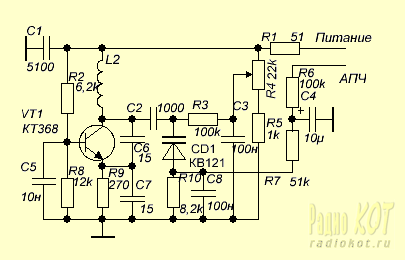

Теперь решим с гетеродином. Оказалось, что смеситель работает даже с таким гетеродином.
Но недостаток такого гетеродина в том, что при изменении частоты работы, т.е. при изменении катушки, приходится менять емкости конденсаторов С1 и С2, а я же хотел сделать универсальный гетеродин, что бы при переходе на другой диапазон можно было бы просто поменять катушку и все. Поэтому пошел на усложнение схемы. За основу взял генератор на двух транзисторах, в котором транзисторы работают в барьерном режиме. В нем только заменой катушки можно заставить его работать от сотен килогерц, до сотни мегагерц. Его недостаток в низкой нагрузочной способности, поэтому на его выходе поставил усилитель слабо связанный с генератором через конденсатор маленькой емкости С*.
Перестройку сделал варикапом. С* подобрал так, что бы напряжение ВЧ на выходе было порядка 0,5 вольта. Это оказалось оптимальное напряжение, при котором работает смеситель. Если будет больше или меньше, то уменьшается коэффициент преобразования.

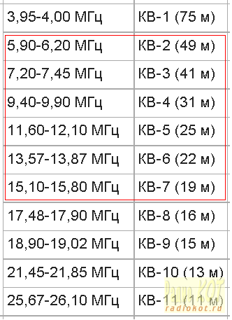

Теперь с входными и гетеродинными контурами. Вот имеем такую таблицу с частотами радиовещательных КВ диапазонов.
Я сделал только те, что обведены красным. Почему, будет понятно ниже. Если хотим какой то один диапазон, то просто на входе ставим контур настроенный на среднюю частоту диапазона, а в гетеродине ставим катушку, что бы он генерировал на частоте больше или меньше, чем промежуточная частота. У меня она 465 кгц. Это зависит от примененных керамических фильтров. Можно поставить например на 455 кгц. Если делать на один диапазон или на два соседних, то и гетеродин можно упростить, как писал выше и сделать его на паре транзисторов. Конденсаторы со звездочками зависят от выбранного диапазона, если их частоты сильно различаются, а если например взять два соседних диапазона, то можно конденсаторы не менять. Для частот 5 - 7 МГц они порядка 250 – 300 пф.
И еще один момент. На частотах ниже 7 МГц, на входе достаточно поставить одиночный колебательный контур. На частотах выше, один контур уже плохо подавляет зеркальный канал и желательно на входе поставить два связанных контура, что я и сделал.

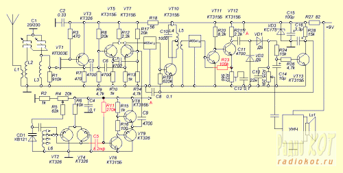

Все. Основные узлы выбраны и можно рисовать полную схему.

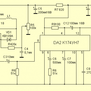

УНЧ не рисовал. Он может быть по любой схеме. У меня стоит mc34119, и слушал на наушники. Элементы, что нарисованы красным нужно будет подобрать.
R23 подобрать так, что бы на коллекторе VT12 было около половины питания.
R11 подобрать так, что бы на эмиттере VT9 тоже было около половины питания.
С5 подобрать так, что бы ВЧ напряжение на выходе гетеродина было около 0,5 вольт.
Схема кажется громоздкой, но на самом деле она состоит из элементарных блоков, которые разобрали выше. VТ11, VT12 это УПЧ. Схема стандартная. С помощью R22 можно менять его усиление, но у меня движок стоит в самом верху, поэтому этот резистор можно поставить постоянный. Детектор обычный на германиевых транзисторах. Его можно сделать и на кремниевых, например на КД522.
Падение напряжения на VD* немного приоткрывают диоды детектора VD1 и VD2, что увеличивает  чувствительность детектора.
На VT13 сделан усилитель АРУ. При увеличении уровня сигнала с детектора он открывается и уменьшает ток транзистора VT10, что приводит к снижению усиления УПЧ. Выше про это писал.
Про катушки выше тоже уже писал кроме L4, L5. Это просто контур на 465 кГц. Мотать можно на любом каркасе и при этом необходимости помещать её в экран нет. Я взял 4-х секционный каркас.
L4 содержит 160 витков провода 0,15 мм. Отвод от середины. Частоту грубо можно подстроить подборкой конденсатора С10, а точно с помощью сердечника из феррита.
L5 содержит 60 витков такого же провода. Контур настраивается по максимуму сигнала.
Т.е. контур совершенно не критичен. Его можно даже без отвода намотать. Главное, что бы его можно было настроить на промежуточную частоту при величине конденсатора С10 в пределах 500 – 2000 пф.

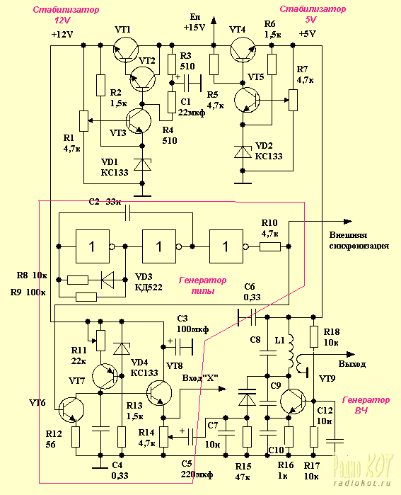

Катушки L2 и L3 я настраивал с помощью простейшей приставки ГКЧ к осциллографу. Можно поступить проще используя просто генератор. Просто сделать самодельный на частоту порядка 7 МГц. Этот сигнал подать на вход приемника. При этом катушку L6 в гетеродине не подключать. Раздвинуть катушки L2 и L3 на расстояние 15 – 20 мм. К эмиттеру VT3 подключить ВЧ пробник на диоде.
Вращая КПЕ найти максимум. Потом вращая сердечники катушек добиться максимальных показаний. После этого сдвинуть катушки и сделать расстояние между ними порядка 2 мм. При этом ширина пропускания входной части получается в пределах 500 кГц. У меня при раздвинутых катушках получалось так.

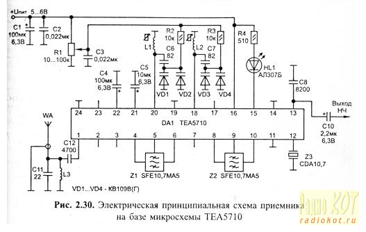

Первая проблема, которая возникает при выборе схемы УКВ приемника, это какой в приемнике будет ЧМ детектор. Понятно можно взять микросхему однокристального УКВ приемника и спаять за несколько часов.
Или  хотя бы микросхему ЧМ детектора К174УР3, К174ХА6, К174УР1, но на даче у меня ничего этого не было. Выпаивать из 3УСЦ микросхему К174УР1 мне не захотелось, да и не интересно это. Хотя на основе К174УР1 или К174УР3 можно сделать ЧМ детектор с ФАПЧ и он работает намного лучше, чем включение данных микросхем по стандартной схеме. Но это уж отдельный разговор, хотя на паое микросхем К174ПС1 и К174УР3 получается довольно сносный УКВ приемник с минимумом катушек. Это я сам проверял. Можно конечно также сделать какой нибудь дробный детектор, но это будет множество катушек, да еще их нужно помещать в экраны и тут я вспомнил, что читал в книжке про счетный ЧМ детектор.

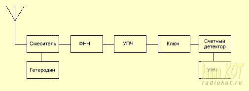

Т.е. делаем низкую промежуточную частоту. Взял среднюю 150 кГц. При стандартной девиации 75 кГц она будет меняться в пределах 75 – 225 кГц.

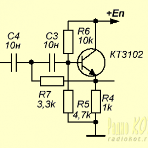

Эту полосу частот сначала хотел выделить RC фильтрами на двойных Т-мостах, но в результате экспериментов оказалось, что достаточно на выходе смесителя поставить ФНЧ с частотой среза порядка 250 кГц, а частоты ниже 75 кГц и так не получаются, т.к. при частоте гетеродина ближе 70 кГц к частоте сигнала, происходит захват частоты гетеродина сигналом и на выходе смесителя получить частоты ниже 70 кГц и без фильтрации, уже невозможно.
Т.е. получаем низкую промежуточную частоту, усиливаем, получаем прямоугольные импульсы с частотой 75 – 225 кГц  и подам на счетный детектор.

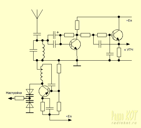

Смеситель сделал простейший. Входной контур и контур гетеродина стоят рядом, и вследствии этого сигнал гетеродина поступает на вход смесителя.
Гетеродин сделал по схеме индуктивной трехточки. Она все таки стабильнее работает при больших перестройках по частоте. Варикап КВС111, но можно поставить любой другой с начальной емкостью порядка 30 пф. Главное обеспечить нужную перестройку. Кстати я делал диапазон 100 – 108 МГц, т.к. ниже по частоте у нас ничего не вещают, да и главная задача была проверить работу подобного ЧМ детектора. Все это позволило входной контур сделать не перестраиваемым. В окончательной схеме я на входе еще УВЧ поставил, хотя местные станции принимаются и без него, но попробовать же надо.
Электролит на входе смесителя играет большую роль, т.к. нам нужно вход приемника замкнуть на коротко для промежуточной частоты, иначе будут проникать промышленные помехи, которые очень сильны в диапазоне частот в сотни килогерц. Понятно, что гетеродин можно сделать и на транзисторе структуры n-p-n.

Принцип работы счетного детектора довольно прост. Сигнал, частота которого меняется в пределах 75 – 225 кГц подали на ключ. Получили импульсы разной длительности и разной частоты.
Дифференцируем эти импульсы и получаем импульсы одинаковой длительности, но разной частоты, т.е. теперь меняется только скважность импульсов. Эти импульсы интегрируем и на выходе интегратора получаем напряжение, величина которого зависит только от частоты на входе ЧД. Т.е. получили частотный детектор без всяких катушек.

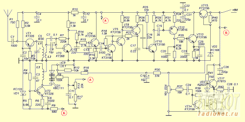

Все узлы разобрали и теперь можно составить полную схему.
В принципе все узлы уже знакомые. Единственно, о чем не говорил, это цепь АПЧ. Дело в том, что у данного приемника совсем нет избирательности по зеркальному каналу и станция принимается на частоте Fсигн ±150 кГц, т.е. два раза рядышком.
Что бы избавится от этого и ввел АПЧ. Ввел всего лишь цепочку R30, C18, R16. АПЧ также упрощает настройку на станцию и позволяет поставить резистор настройки R13 обычный, а не многооборотный.

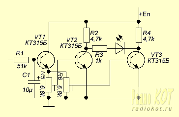

В схему можно ввести простейший индикатор настройки. По сути это примитивный двухпороговый компаратор. Подключается он к выходу частотного детектора.
Работает очень просто. Напряжение с выхода ЧД интегрируется цепочкой R1, С1. При точной настройке на станцию напряжение на конденсаторе порядка 2 вольта. Это можно проверить при настройке. Настройка индикатора тоже простая. Предположим, что определили, что при точной настройке напряжение С1 у нас 2 вольта. R5 устанавливаем в нижнее положение. Подаем на вход индикатора напряжение на 0,5 вольт меньше, т.е. 1,5 вольта. Крутим R5, R6 и добываемся, что бы транзистор VT3 был почти закрыт. Само собой светодиод гореть не будет, т.к.  VT2 и VT3 закрыты. После этого подаем на вход индикатора 2 вольта и резистором R6 добиваемся, что бы транзистор VT3 открылся. Светодиод будет светиться. Теперь подаем на вход 2,5 вольта и резистором R5 добиваемся, что бы VT2 открылся. Светодиод погаснет, т.к. оба транзистора и VT2 и VT3 будут открыты. Т.о. у нас получается, что светодиод будет гореть только при напряжении на входе 2 вольта. Если это напряжение выше или ниже, то светодиод гаснет. Светодиод лучше поставить сверхяркий, т.к. токи там маленькие. Я из зажигалки вытащил. Хотя работает даже с АЛ307, но не так четко.

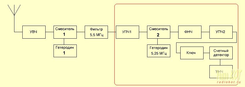

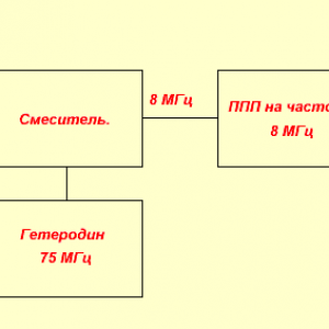

Т.о. блок-схема приемника будет такая.
То, что красным обвел, практически такая же схема, что уже делали выше, только входная частота 5,5 МГц и гетеродин не перестраиваемый, а на фиксированную частоту в пределах 5,25 – 5,35 МГц или 5,65 – 5,75 МГц. Только нужно учесть, что если частота второго гетеродина будет в пределах 5,65 – 5,75 МГц, то нужно АПЧ сделать так, как это сделано в последней версии приемника. Ниже будет видно.
УВЧ точно такой же, как и выше, только т.к. частоту перестройки приемника сделал 88 – 108 МГц, то и контур в УВЧ тоже сделал перестраиваемый с помощью варикапа.
«Смеситель1» и Гетеродин1 тоже как и в схеме первого УКВ приемника. Различие только, что гетеродин перестраивается в пределах 93,7 – 113,5 МГц. Ну это понятно, т.к. сейчас у нас первая промежуточная частота 5,5 МГц.
После «Смеситель1» стоит керамический фильтр из телевизора на 5,5 МГц. Можно поставить на 6,5 МГц и даже на 10,7 МГц. Нужно просто скорректировать частоту второго гетеродина и частоту перестройки первого гетеродина. Дальше, все такое же, как и в приемнике выше, только УПЧ2 сделан по другой, более простой схеме, т.к. усиление от него в данной схеме можно сделать меньше, чем в первом приемнике.

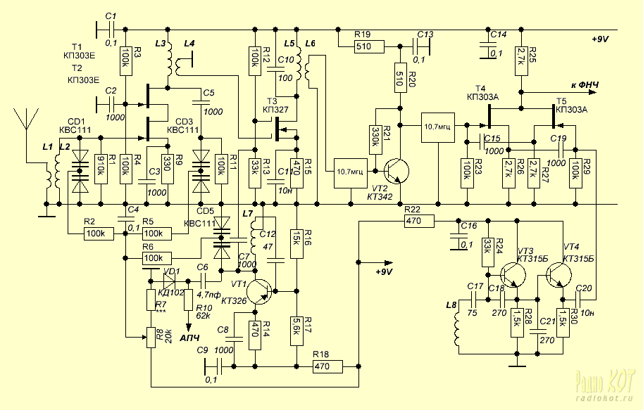

Теперь рисуем принципиальную схему.
Опять на первый взгляд схема кажется сложной, но на самом деле здесь все просто. На схеме видим обычный приемник с двойным преобразованием частоты. УВЧ, СМ1, Гетеродин1 это первое преобразование. В результате его получаем постоянную частоту 5,5 МГц, которую выделяем керамическим фильтром. Эта часть схемы обеспечивает избирательность по зеркальному каналу и в какой то мере по соседнему каналу. Также она усиливает где то раз в десять. Дальше идет ЧМ приемник на фиксированную частоту 5,5 МГц со второй промежуточной частотой 250 кГц. Эта часть схемы мало отличается от схемы приемника, что делал выше. Вполне возможно там и ФНЧ можно не ставить, но я поставил. В схеме минимальное количество катушек. В принципе можно было бы даже в УПЧ1 катушку не ставить, но параметры тогда немного ухудшаться. Посмотрел опять с помощью своего примитивного ГКЧ. Это видим перед вторым смесителем.
Понятно, что зеркального канала сейчас уже не видно. Вид АЧХ полностью зависит от керамического фильтра.
А это характеристика частотного детектора. Она на вид такая же, что и в первом приемнике.
Катушки L1 – L3 такие же, что и в первом приемнике. Не забыть, что катушки L1, L2 и L3 расположены рядом на расстоянии 7,5 – 8 мм.
Катушка L4 намотана на таком же каркасе. Содержит 40 витков провода 0,15 мм.
L5 намотана поверх. Содержит 8 витков такого же провода.

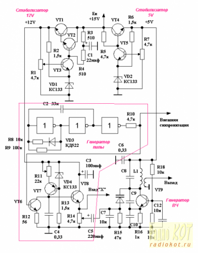

Теперь настройка на примере этого приемника. Что бы было удобнее, нарисовал схему полностью, правда без УНЧ.
Хотя на схеме много нарисовано, но если приглядеться, то все блоки уже знакомые.

Немного вращая сердечники катушек L3 и L2 определяю, много ли нужно их подкрутить, что бы найти максимум.
У меня этого не потребовалось. Дело в том, что полоса УПЧ1 порядка 200 кгц, а полоса пропускания УВЧ несколько мегагерц, поэтому особо точно настраивать катушки L3 и L2 не требуется. Можно  конечно, если максимумы отличаются намного, найти что то среднее, т.е. найти компромисс, но у меня даже этого не потребовалось.
Катушку L2 есть смысл еще потом подстроить с реальной антенной.
Теперь осциллограф на выход частотного детектора, т.е. к эмиттеру VT12. Видим частотную характеристику ЧД, так называемую S- кривую. Её вид зависит от параметров дифференцирующей цепочки С27, R37. При желании можно изменить величину С27, но в данном случае я ничего не делал.
В принципе больше настраивать нечего. Можно подключить антенну, поймать какую либо радиостанцию, осциллограф подключить к коллектору VT10, где сигнал еще не ограничивается и подкрутить по максимуму катушку L2.
Насчет примененных транзисторов.
В УПЧ можно ставить ЛЮБЫЕ транзисторы малой мощности с Fт более 150 МГц с h21 начиная от 80 и больше. Я хотя и писал КТ315, но ставил какие попадались, например КТ312, КТ342, КТ3102 и т.д.
