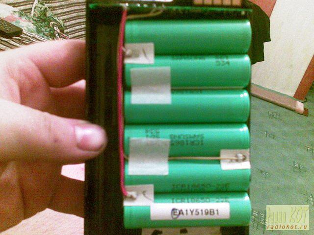

Старый литий-ионный аккумулятор (Li-ion) в питание шуруповёрта
Автор: МП 42 Б

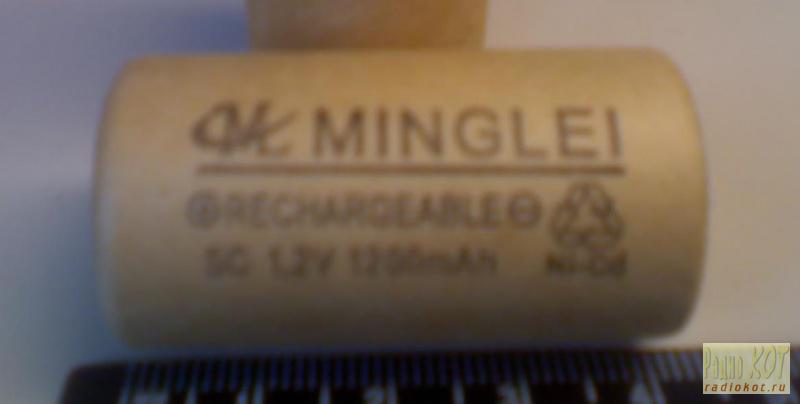

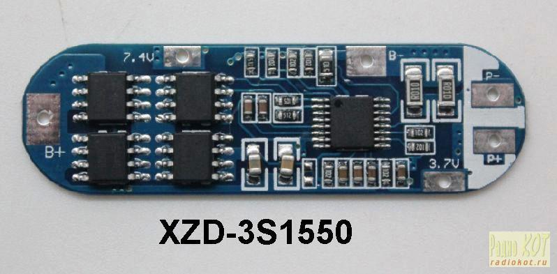

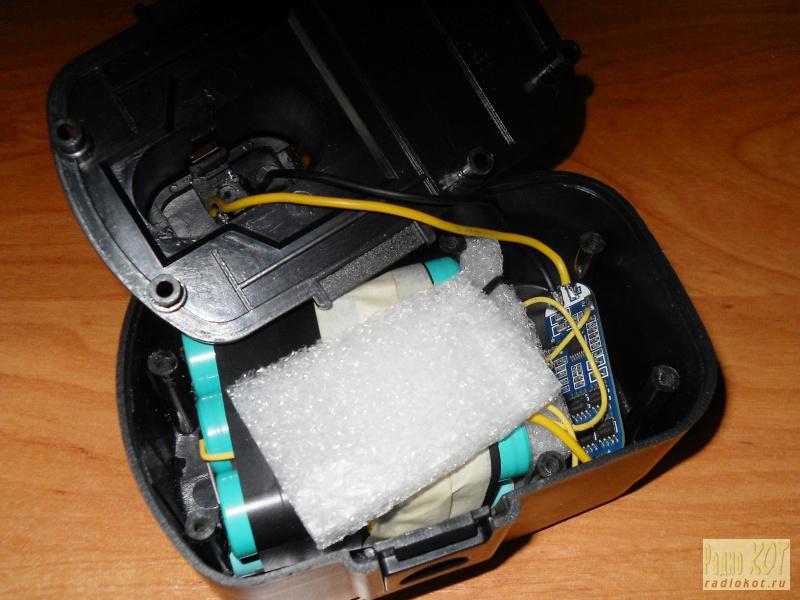

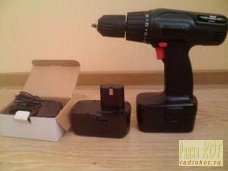

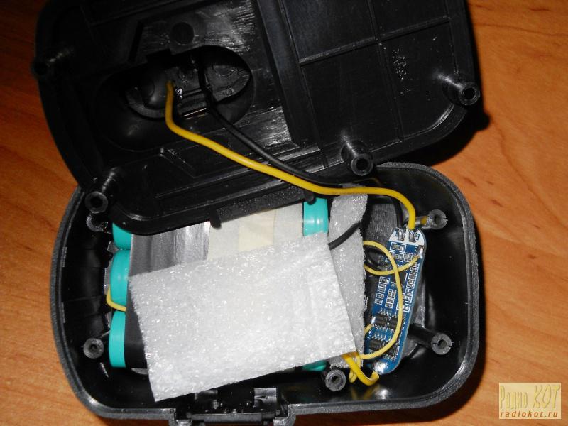

В очередной раз шуруповёрт оказался разряженным ? Это случается ВСЕГДА именно в тот момент когда необходимо срочно что то собрать или разобрать. Никель-кадмиевые аккумуляторы хороши только когда их постоянно используешь а именно заряжаешь и разряжаешь. Стоит им (аккумуляторам) просто полежать без дела в них начинается процесс кристаллизации который в конце концов приводит их в не рабочее состояние. И не верьте сказкам о восстановлении их при помощи чудодейственной тренировки при первой фазе новой луны или волшебным пробуждением ото сна ударом тока большой мощности во время магического обряда ночного камлания шаманов Якутии . Всё это пройденный лично этап использования их в шуруповёрте домашнего применения. Подчёркиваю именно домашнего применения , потому что именно в этом случае аккумуляторы большинство времени лежат без дела. Домашняя Хитача была укомплектована двумя аккумуляторами , один из них приказал долго жить примерно год тому назад. Покупать родной или совместимый из за их цены желания не возникло. Аккумулятор был перепакован на строительном рынке находившемся недалеко от дома. Обошлась эта процедура в 1100 рублей , но переговоры (торги) были весьма долгими. С тех пор рынок был успешно закрыт властями района , и когда пришло время отправляться в долину предков второму аккумулятору. Перспектива тащиться на другой конец города как то не вызывала восторга. Но нет худа без добра , жену вштырило прикупить цветочков и прочих пакетиков с семенами для дачных земельных ковыряний будущим летом. Попёрлись в магазин который на семейном жаргоне зовётся МЕРИН. И вот тут то на полке магазина меня ждал шуруповёрт который вместе с аккумулятором и зарядником стоил менее 500 полновесных российских рублей. Предмет куплен , аккумулятор оказался вполне приличным 1,2 амперным с названием и заводской маркировкой. Хитача перепакована и снова бодро крутит и сверлит. Но вот незадача, что делать с оставшимся новым шуруповёртом хотя и без аккумулятора ? Выбросить жаба не позволяет и надобности в нём вроде как нет и использовать или продать невозможно. Было желание запихнуть в пустой отсек аккумулятора сетевой блок питания , но тут в загашниках откопался литиевый полу рабочий аккумулятор от ноута армада (хорошая была машинка в своё время). В нём оказалось четыре пары аккумуляторов 18650 (4,4 А/Ч). Одна паршивая овца (пара) всё стадо портила , а три пары вполне рабочие оказались. Тут уместно сказать, что литиевые аккумуляторы хоть и легко переносят большой разрядный ток, и у них отсутствует эффект памяти, но они крайне капризные, и довольно опасные. Заряжать выше определенного напряжения - нельзя. Перезаряд недопустим, так как внутри выделяется газ и давление внутри банки растёт ... Замыкать накоротко тоже нельзя. За всем этим должен следить встроенный в каждый элемент микроконтроллер, которого в самсунговских батарейках не предусмотрено. Ковыряться с изобретением контроллера желания и времени не нашлось и была куплена вот такая плата с детальками XZD-3S1550. Описание Плата защиты (PCM модуль) для 3-х Li-Ion элементов 1. Модель: XZD-3S1550 Аккумуляторы и платка были соединены проводами и при помощи клеевого пистолета и всяческой попавшейся под руки хренатени упакованы в пустой отсек аккумуляторов. Как оказалось , кнопка шуруповёрта была просто кнопкой без регулятора оборотов (вот она расплата за малую цену). Пришлось купить новую кнопку с регулятором . После установки кнопки шуруповёрт очень бодро заработал и без единого сбоя собрал гардеробную и шкаф купе с кучей полок . Провалявшись два месяца в шкафу он спокойно открутил и прикрутил на место шурупы и прочие элементы стенки , откручивал дома а прикручивал уже на даче. Аккумулятор всё таки удалось посадить через некоторое время , и вот тут оказался приятный сюрприз из двух частей. Ток заряда наконец то приблизился к заявленным 400 ма. Индикатор зарядки на штатном заряднике заработал , погас при окончании заряда. Помогла ему в этом платка XZD-3S1550 которая отключила аккумулятор от источника питания при достижении напряжения 4,2 вольта на элемент. P.S. куплена платка для переделки Хитача (когда аккумулятор захочет в долину предков)
