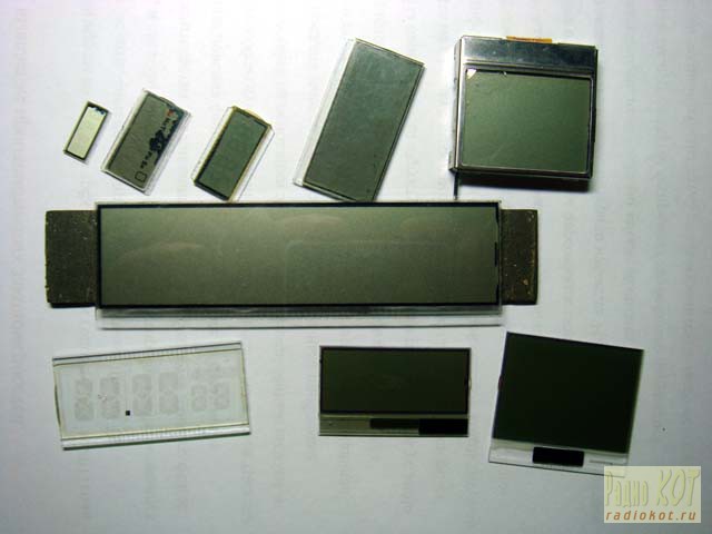

            Хочу разогнать тоску печаль и поговорить о «потеряшках». Не в том смысле, что поиграли и бросили на улице, где бывает жутко холодно и одиноко, а что отложили и забыли до лучших времён.  И речь пойдёт о стареньких, всеми забытыми, родных, отечественных LCD дисплейчиках. Да, да тех  самых, что стояли и трудились в "Электрониках", "Славах" и в  великом множестве калькуляторов и тетрисах.
            Теперь они забыты , а зря. А всё из-за одной маленькой тонкости. У, этих, стеклянных есть один недостаток.  Скажу шепотом. Они без контактов. Голимое, неприкрытое стекло, друзья мои! Ужас!

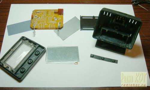

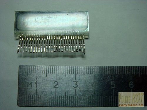

   Это дисплейчик от часов "Электроника" покупки кажется эдак 1994 года. Пришлось постоять некоторое время в длинной очереди. Да было и такое. А часы, со временем, самораспались и остались рожки да ножки.  Их то  и мечта восстановить.

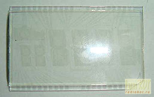

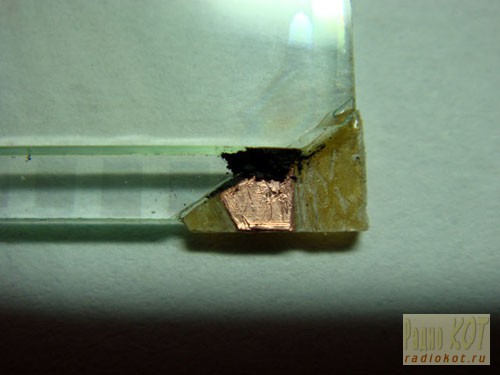

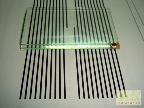

   Самое основное - подобрать освещение, так чтобы в отражении лампы были видны контакты дисплея. Поэтому все фотки будут в ужасном качестве из-за лампы дневного света. А скол мы заделаем кусочком текстолита приклеенного на эпоксидную смолу и после высыхания, обеспечим  контакт с помощью широко распространенного токопроводящего клея "Контактол", применяемого для восстановления обогрева заднего стекла автомобилей. Использовать иглу спицу или часовую отвёртку для нанесения клея мы не будем. Клей будет намагничиваться, и мы только намучаемся. Пользоваться будем спичкой, кто помнит, что это такое, или остро заточенной щепкой. Клей разведённый спиртом быстро высыхает, поэтому нужно подсуетится. И ловить момент пока он жиденький.

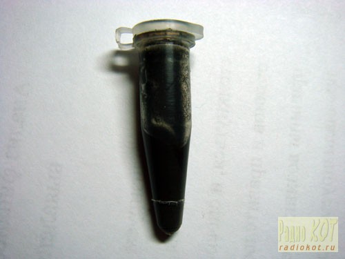

Если клей засох в контейнере, в котором он продаётся, выбрасывать не будем, а зальём его спиртом до краёв, размешаем и дадим выпасть в осадок. Эта кашка на дне, то, что нам нужно.

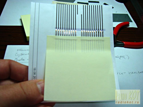

   Теперь протираем контакты нашего дисплея спиртом, обезжириваем его и откладываем в сторону. Сейчас, для нас нужно, на принтере, с помощью хорошо известного layout50 или более ранней версии,  сделать разметку наших контактов.  Вот таким способом как на фото.

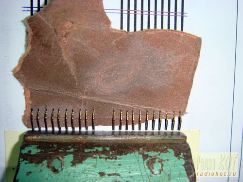

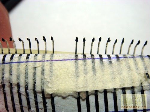

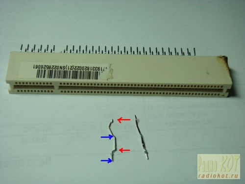

   Берём, никому ненужный разъем. Или с помощью строительного фена, газовой плиты, утюга, галогенового  фонаря, автогена или вафельницы выпаиваем из платы.   И  осторожно, медленно выдираем из него ровно столько контактов сколько контактных площадок на дисплейчике. Подрезаем контакты как на фотке, между  красными линиями, а можно между синими, кому как нравится, суть от этого в дальнейшем не изменится.

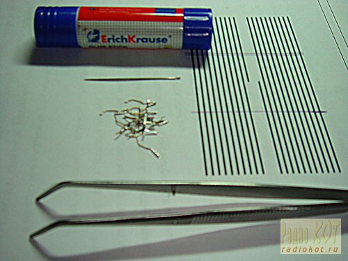

 С помощью остатков, Эрика Краузе, наносим слой клея на дорожки и неспешна, с помощью пинцета, иголки и кошаче-собачьего терпения, ровненько, прикрепляем контакты к проклеенной бумажке.
   Прижимаем контакты сверху другой  бумажкой  «для заметок», липкой стороной к контактам, и прижимаем тисками, предварительно поправив съехавшие контакты. Ждём, часа два, пока всё подсохнет. И зачищаем контакты мелкой шкуркой.

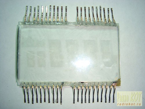

 Получившийся пакет вынимаем из тисков и на контакты наносим клей "Контактол" в виде небольших капелек  и обязательно ждём высыхания.

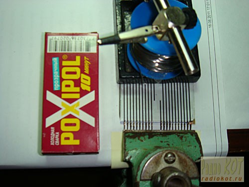

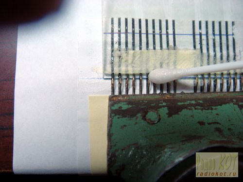

    Подсвечивая контакты лампой, совмещаем пакет с дорожками дисплея и несильно прижимаем, притягивая тискам. И наносим небольшое количество спирта с помощью палочки для ковыряния в носу на контакты, добиваясь размягчения клея и прилипания к стеклу. Притягиваем тисками до упора и ждём полного испарения спирта. Не испарившийся спирт размягчает Poxipol,  и контакты  отпадут.  После этого с помощью линзы соскабливаем излишки клея между контактами, исключая замыкания.
 Разводим Proxipol и заливаем контакты. Ждём примерно сутки. Спешить не нужно.
 Снимаю тиски  и под струёй воды снимаем всю бумагу.

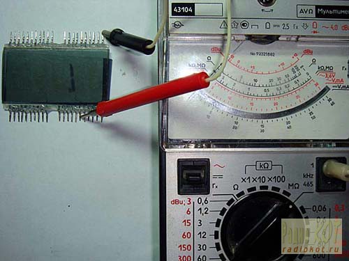

 Ну, вот, всё готово. По возможности просматриваем контакты под линзой и подмазываем  Proxipol- ом. После высыхания прозваниваем с помощью генератора с чистотой 1кГерц, хотя оптимально от 30 до 60 Гц.
 С помощью такого метода удалось восстановить несколько китайских калькуляторов.
