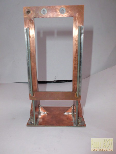

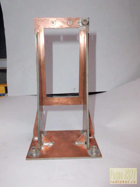

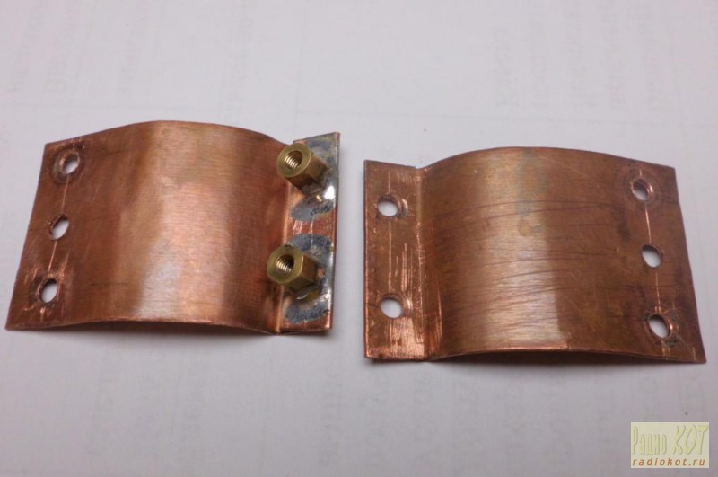

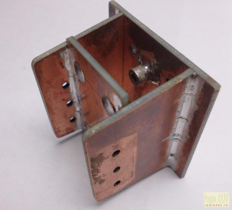

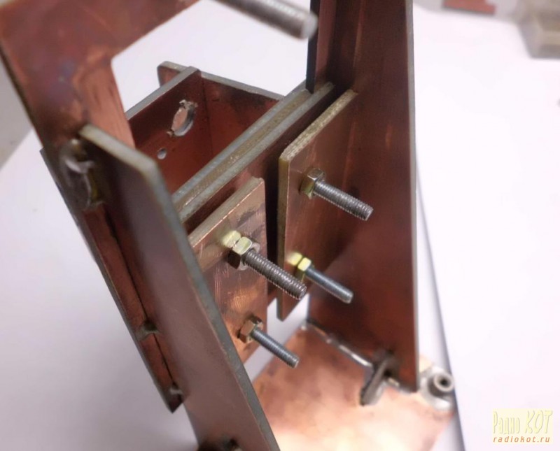

Станок выполнен из двух стороннего текстолита толщеной 2мм .Конструкция состоит из 10 элементов ,и не содержит шестерёнки , пружины, шкивы, валики что в повторении не возникнет трудностей .Все заготовки кроме ( Д-9-2Ш ) изготавливаются методом лут, обрабатываются
и подгоняются под размер.На фото видно, в каком порядке собираются станок.
Первыми вырезаются и обрабатываются (Д-1 , Д-2, Д-3).Детали 2,3 лучше соединить вместе и обработать как одну деталь. Площадка для сборки пайки деталей 1, 2,3 можно сделать любую ,мой размер 7.5см х 5.0 см.
Пайку надо производить прихватывая по середине небольшой каплей . Если всё стоит ровно ,то также порядком верх и низ. ВСЁ ровно пропаиваем. В таком же порядке собирается все остальные детали. ![]() ![]() ![]() ![]() ![]() Для трущихся деталей использовал силиконовую смазку. Станком пользуюсь пол года работает нормально ,но как говорится каждый механизм любит чистоту и смазку. УДАЧИ. Файлы: Все вопросы в Форум.
