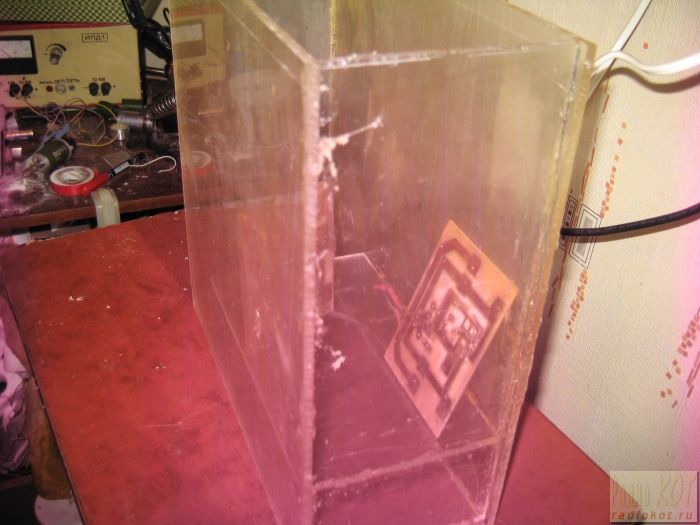

Вот фото моей ёмкости ( только не хватает одной перегородки, подробнее ниже ):
Всё сделано из 4мм оргстекла ( оно же акрил, поликарбонат ). Я нашёл у себя старое оргстекло для писменного стола, и не долго думая, решил делать из него. Всё клеил дихлорэтаном. Клей довольно дешёвый и много где продаётся.
Как видно, в моей конструкции сделано две камеры - одна основная в форме квадрата используеться для непосредственно травления, а вторая в форме букв "Г" используется для подогрева раствора. Во вторую камеру можно либо просто налить горячей воды, либо налить воды и сунуть нагреватель ( нагреватель можно любой, так как у нас он находиться в воде, если эту камеру не делать, то придёться покупать нагреватель в стеклянной колбе ).

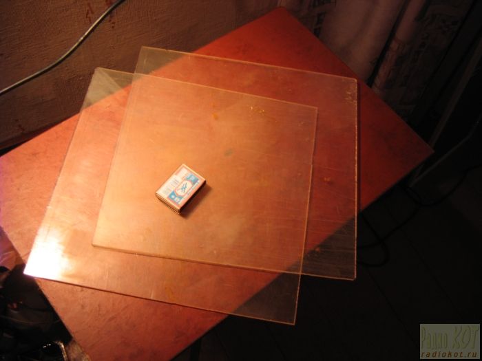

Размеру у меня даны с запасом. Резал оргстекло на распиловочном станке ( можно просто нажёвкой по металу или циркуляркой, или отнести на лазерную резку ). Вот фото моих заготовок:
Стенки:

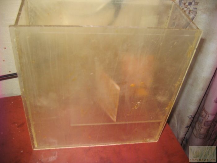

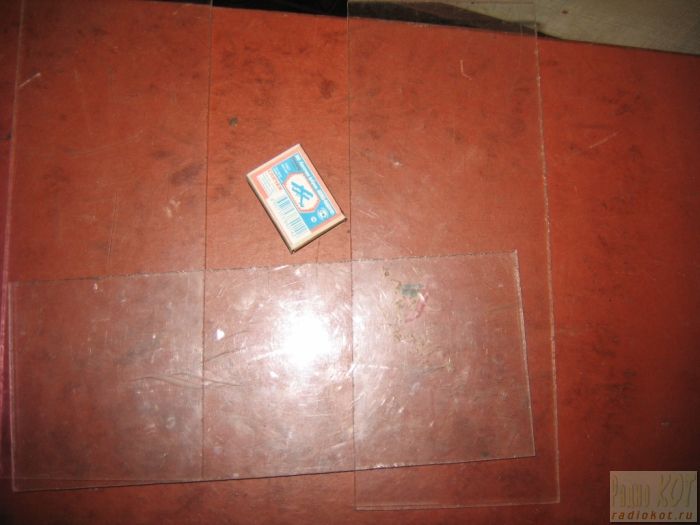

Боковые стенки и дно:

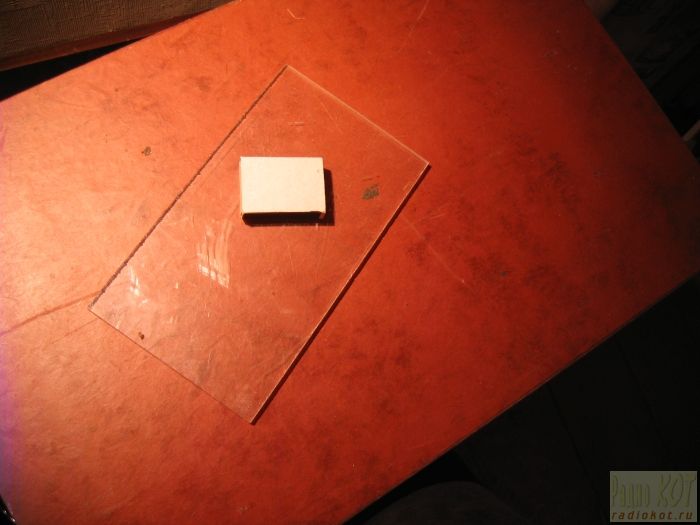

Перегородки:
Как видно , у меня отсутствует одна из перегородок, просто в последний момент и её случайно не правильно распилил, а больше материала нет. Но скоро должны привезти:

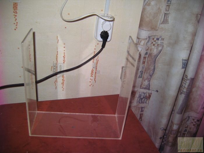

Клеить довольно просто - мажем стыки дихлорэтаном, дожидаемся когда они немного раплавяться ( они расплавятся от дихлорэтана ), и прижимаем заготовки друг к другу. Если срезы неровные, то можно предварительно растворить в дихлорэтане стружку от оргстекла, и потом полученную массу класть на стыки. Лично у меня первым способом плохо получалось клеить, по этому я клеил вторым способом. Стружка растворялась в дихлорэтане за несколько минут, потом эти "сопли" я намазывал ватной палочкой на места соединения. Не стоит бояться переборщить с клеем, хуже не будет.
Сначала я склеил основную рамку из дна и боковых стенок:
