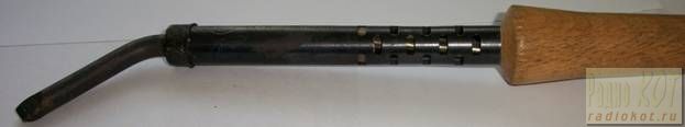

Доброе всем время суток. Речь пойдет о самодельном оловоотсосе. Началось все с того, что камне пришел, знакомы принеся с собой фото одного девайса оловоотсоса и древний советский 65 ваттный паяльник, найденный им, где то в глубоких закромах своей квартиры или перешедший к нему по наследству. Пусть вас не смущают габариты и мощность, как оказалось этим монстром приноровившись, вполне удобно пользоваться. А мощность паяльника вполне легко понизить обычными выпрямительными диодами, поставив их последовательно на один из сетевых проводов паяльника. Конечно можно поставить готовый регулятор (диммер) , или собрать но иногда в самый нужный момент нет необходимых деталей для этого, а диоды практически можно выдрать откуда угодно + они не греются при работе в отличии от резисторов (таким образом у меня стаял диод на моем китайском 60 ватном паяльнике несколько лет). Вот оригинал того оловоотсоса с которого мне в последствии пришлось сделать клона (фото именно этого оловоотсоса мне принес знакомый) SH-60 паяльник, нихромовый нагреватель (220В, 40Вт), с оловоотсосом Предназначен для выпайки компонентов и удаления продуктов пайки Поставляются с жалом V-1 с оловоотсосом Вес 330 г

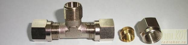

Тройник,( обжимной) моно купить в магазине медной сантехники, у мастеров по ремонту холодильников, или на газовой автозаправке где устанавливают газовое оборудование на машины. Именно на газовой автозаправке я и взял данный итальянский тройник (точнее мне просто дал его знакомый, работающий на заправке, услышав мою историю о том, зачем я ищу подобный тройник.) Тройники бывают итальянскими, белорусскими или китайскими, качество соответственно производителю. Мне достался итальянский.

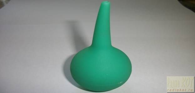

Детская спринцовка самая дешевая около 20руб. купленная в аптеке.

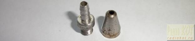

Наконечник от авторучки или штуцер от велосипедного насоса.

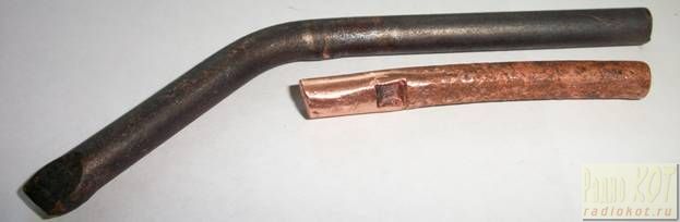

Жало паяльника медное

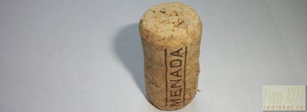

Пробка от вина или деревянная втулка (в ней нужно будет сделать отверстие ду 8мм для трубки)

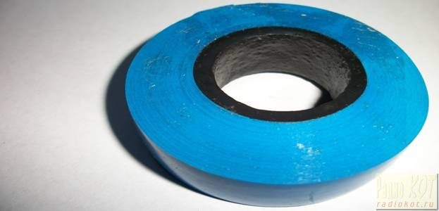

Изоляционная лента

Жало паяльника обтачивается и отпиливается, если это необходимо, что бы сам тройник был максимально близко к нагреватель паяльника.
Трубка сгибается буквой Г и один ее конец зажимается в тройнике гайкой, а на другой надевается винная пробка и резиновая груша.
И в последнее отверстие тройника вставляется штуцер от шланга насоса или наконечник от корпуса авторучки.
Все собирается, как показано на рисунке
И воздуховодная трубка прикручивается к ручке паяльника изоляционной лентой или хомутом.
