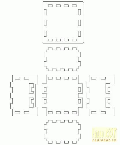

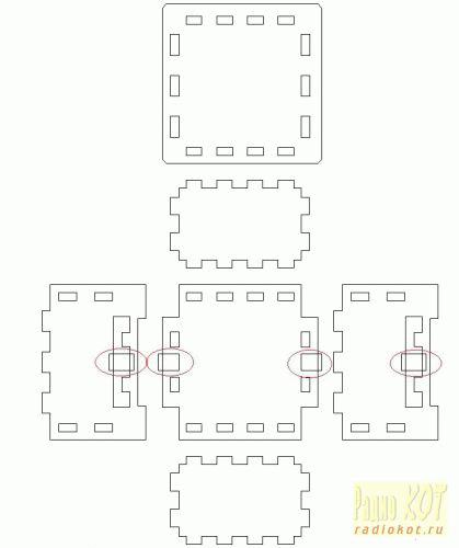

Что является самым трудным в деле настоящего радиокота? Думаете, понять, как работает самая сложная схема? Найти в ней ошибку? Нееет! Доделать свой проект до конца !!! Сделать корпус.

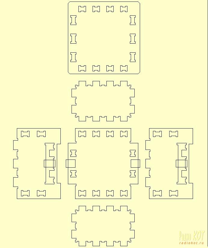

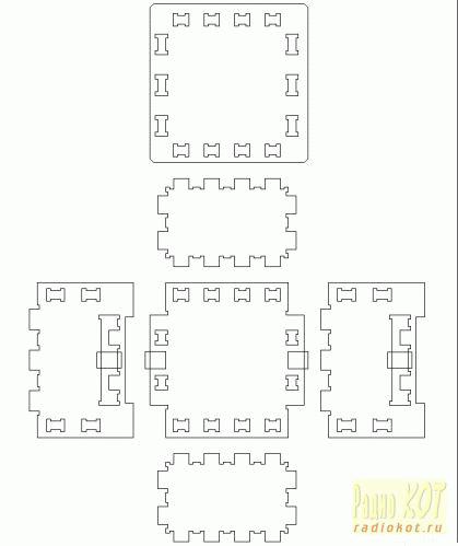

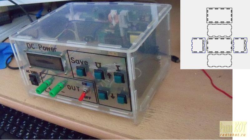

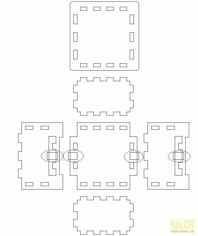

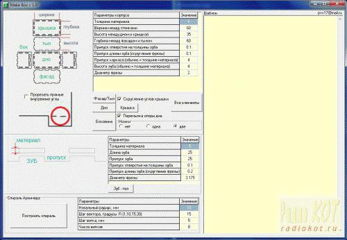

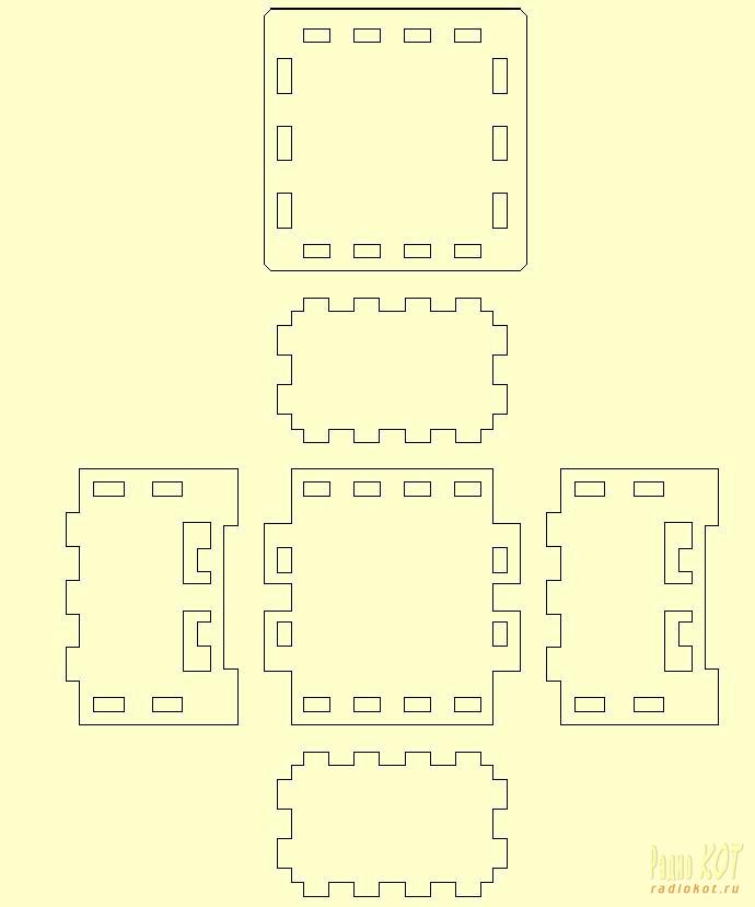

Сделать корпус для своей самоделки - это половина успеха в дальнейшей судьбе изделия. Сейчас очень популярно иметь у себя (сделать) ЧПУ станок, по другому - CNC фрезер. Я решил положить конец "разгильдяйству" с корпусами для своих поделий, с помощью CNC. Нарисовать коробку - шесть прямоугольников - большого таланта не требуется. Даже с точными размерами. Надо создать корпус, который можно собрать/разобрать без единого винта и капли клея! и результат - собранный корпус: Маериал этого корпуса - оргстекло 4мм (старое, советское - режется плохо) Собран на сухую (без клея) и держится очень плотно все. Входными данными является внутренний размер желаемого корпуса - ширина, длина и высота. Толщина материала и диаметр фрезы. На развертке боковых стенок (если поставлена птица в программе "перемычка опоры дна")добавляется прямоугольник, который надо уже в редакторе Можно добавить ножки - одну (сплошную), две, или без ножек. На развертке все детали спозиционированы так, что можно подвигать в редакторе, например боковину на дно, и посмореть, как будут совпадать отверстия и зазоры. При подготовке УП в редакторе детали можно разложить по другому на вашей заготовке. Как известно, фрезой нельзя сделать внутренний угол острым - всегда будет оставаться скругление, равное диаметру фрезы. Из-за этого скругления нельзя будет точно сопрягать прямоугольные деали. Подгонять надфилем углы - это совсем неинтересно. Брать слишком тонкую фрезу тоже не следует - она легко ломается и резка будет долгой и печальной. Я делаю торцевой фрезой 2мм. Для выборки прямых углов делают выход фрезы (в углу) на половину диаметра фрезы за контур реза. Этакие "ушки" по углам. Это придает своеобразие внешнему виду, зато собрать такие детали можно совсем без надфилей и прочей доработки. Для включения этой опции есть соответствующая галка "прорезать внутренние прямые углы". Если-же резать лазером, то прямые углы получаются легко и никакие ухищрения уже не нужны. Сама программа в zip архиве. Собирается корпус в такой последовательности: Бонусом идет функция сделать только один ряд "зуб-паз" для последующего размножения в редакторе - это поле параметров и кнопка "Зуб-паз" в середине экрана. Красивых копусов для ваших поделок!
