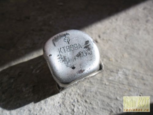

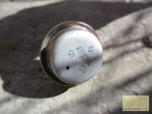

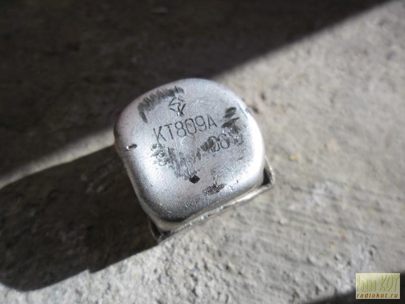

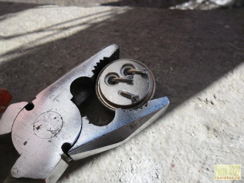

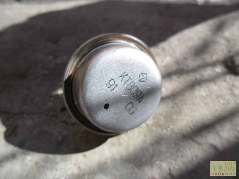

Самадельная солнечная батарейка... Кто из нас не страдал ею? Но далеко не каждый был рационален в своих страданиях. Именно поэтому один день своей жизни я решил посвятить этой простой вещице. Что мне понадобилось для этого? То, что наверняка найдётся в шкафу у каждого. Несколько крупных отечественных транзисторов в суровых латунных корпусах. В моём случае это немного КТ809. Подскажу сразу -- если Ваши пенсионеры окажутся из старых П-шек, ГТ-шек (1Т-шек), то дальше ловить нечего. С ними перспективы довольно скудны.

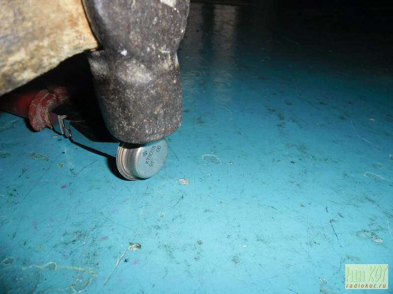

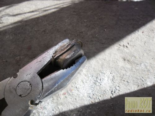

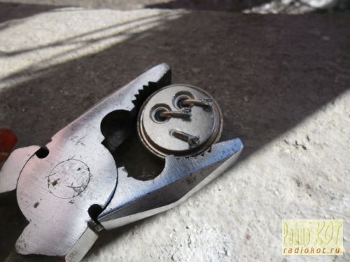

Далее обычно следует классика жанра -- распил и откат нагрев... Но согласитесь, было бы не интересно это описывать? Потому я решил предложить оригинальный способ. По крайней мере я о нём ничего не слышал. Мы берём пациента и ударом молотка сгибаем ему ноги. Слабонервных прошу отвернуться -- я делал это скрипя сердце, с подступающей слезой...

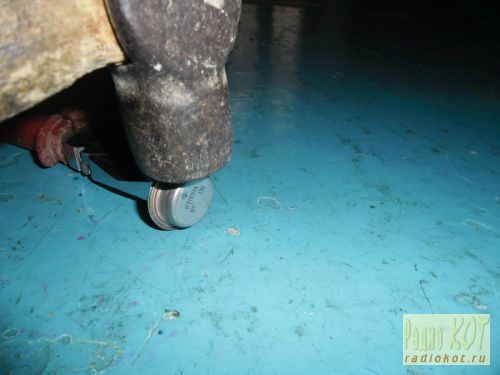

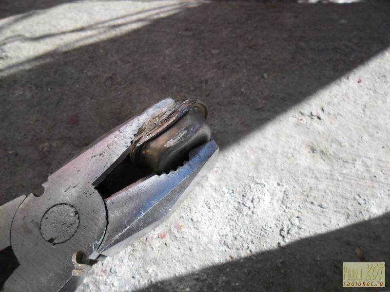

Затем переворачиваем на бок и наносим удары молотком по торцу. Наша цель сейчас -- разрушить сварочный шов:
Наносим удары равномерно вминая и крышечку и основание, до образования какой-никакой, а плоскости:
Получив желаемое, или приняв него за действительное, переворачиваем конструкцию на 90* и наносим ещё одну серию ударов, с той же целью:

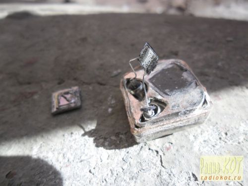

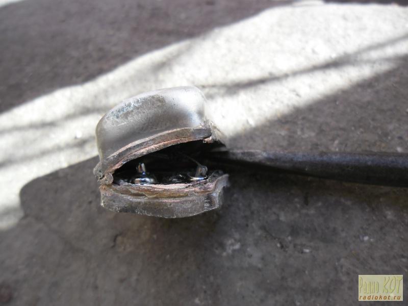

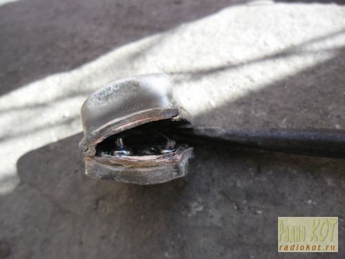

Когда транзистор окончательно приблизится к квадратной форме можете остановиться и сделать многозначительный выдох. Мы уже близко. Легонько поддеваем крышечку отвёрткой и отделяем мух от котлет. Получиться должно что-то подобное:

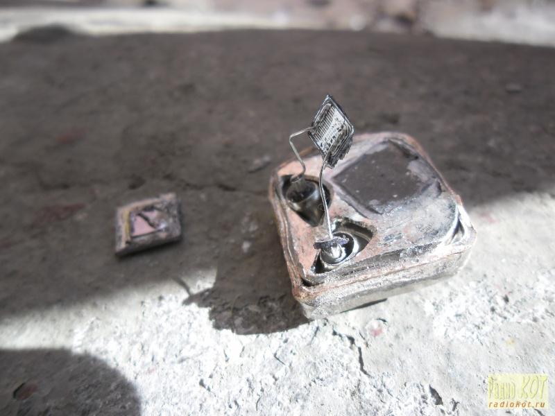

Снявкрышку мы должны увидеть кристалл, полностью отделившийся от основания. Кристаллодержатель в КТ809х выполнен из металла очень прочного. При деформации латунного основания он отрывается и этим мы внаглую пользуемся:

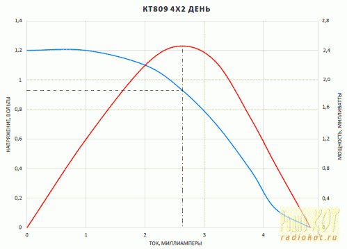

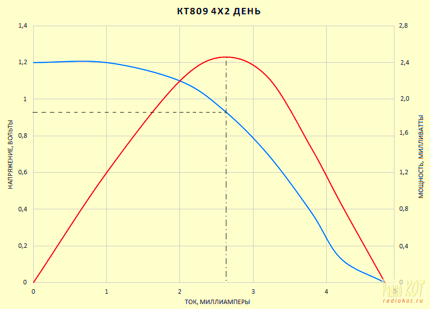

Полученный таким образом кристалл, в отличие от выпаивания его, по идее не перенёс температурных повреждений и, по этой же идее, должен быть чуточку лучше. Смяв с десяток транзисторов для интересу и чтоб проверить повторяемость способа, я взял пакетик резисторов, мультиметр и пошёл тестировать. Использовалась батарейка из 4х параллельно включённых групп по 2 кристалла последовательно, в солнечный весенний полдень. Сухими цифрами решил никого особо не грузить, потому вот Вам сразу нагрузочная ВАХ (синим) и приблизительно построенная кривая выходной мощности (красным).
Как видим, выходное сопротивление батареи в точке максимальной мощности равно приблизительно 340 Ом. Возможно такая поделочка станет частью чего-нибудь автономного микро-потребляющего устройства. Собственно ради этого и делал же. Но о самом устройстве позже, оно ещё... хехе.. в процессе. А пока прощаюсь, надеюсь это скромное творение займёт почётное место на Шнобелевской премии Чердаке, или даже в Радиолюбительских технологиях. В принципе ведь недурственная вещч, учитывая, что размер одного кристаллика всего-навсего 10кв.мм.
