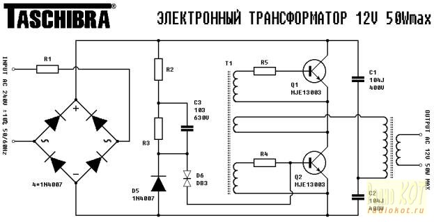

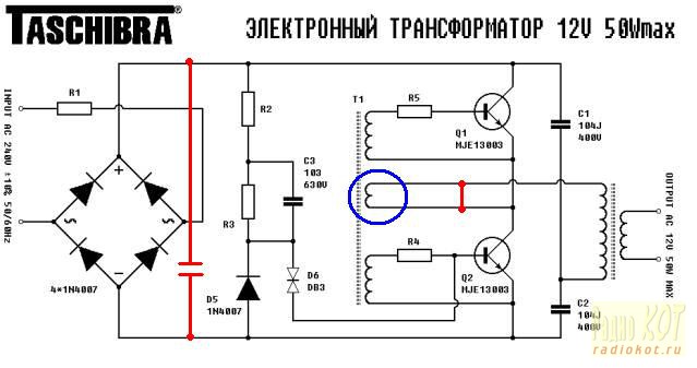

Рассмотрим схему.
Все блоки от 50 до 150 ватт идентичны, отличаются только мощностью деталей.
В чем состоит доработка?
1) Необходимо добавить электролит после сетевого диодного моста. Чем больше - тем лучше. Я поставил 100 мкф на 400 вольт.
2) Необходимо поменять обратную связь по току на связь по напряжению. Зачем? А затем что бп запускается только с нагрузкой, а без нагрузки он не запустится.
3) Перемотать трансформатор (при необходимости).

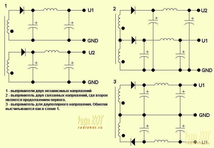

4) Установить на выходе диодный мост (например КД213, импортные шоттки приветствуются) и конденсатор.

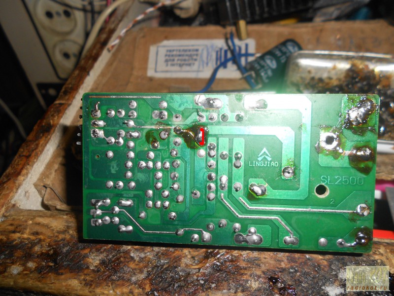

В синему кружку катушка обратной связи по току. Необходимо выпаять ее 1 конец, и на плате ее замкнуть. Сделали КЗ на плате? Значить идем дальше!

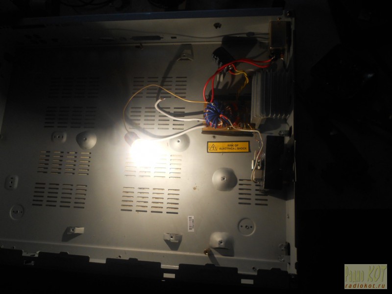

Потом берем кусок витой пары на силовой трансформатор мотаем 2 витка и на трансформатор связи мотаем 3 витка. На концы припаиваем к резистору 2.4-2.7 ом 5-10W. Подключаем лампочку на выход и ОБЯЗАТЕЛЬНО лампочку на 150 ватт в разрыв сетевого провода. Включаем - лампочка не засветилась, убираем ее, снова включаем и видим что лампочка на выходе светится. А если не засветилась то нужно провод в трансформатор звязи завести с другой стороны. Посветила лампочка теперь выключаем. НО перед тем как что то делать обязательно разрядите сетевой конденсатор резистором на 470 ом!!

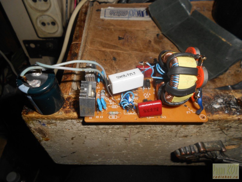

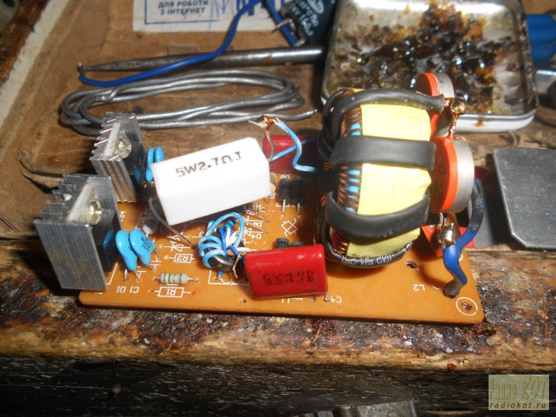

Потом я собрал диодный мост из КД213, поставил электролиты и обязательно надо керамику!!!
Как соединять катушки, и какие возможные вариации можно посмотреть на схеме из соседней статьи.

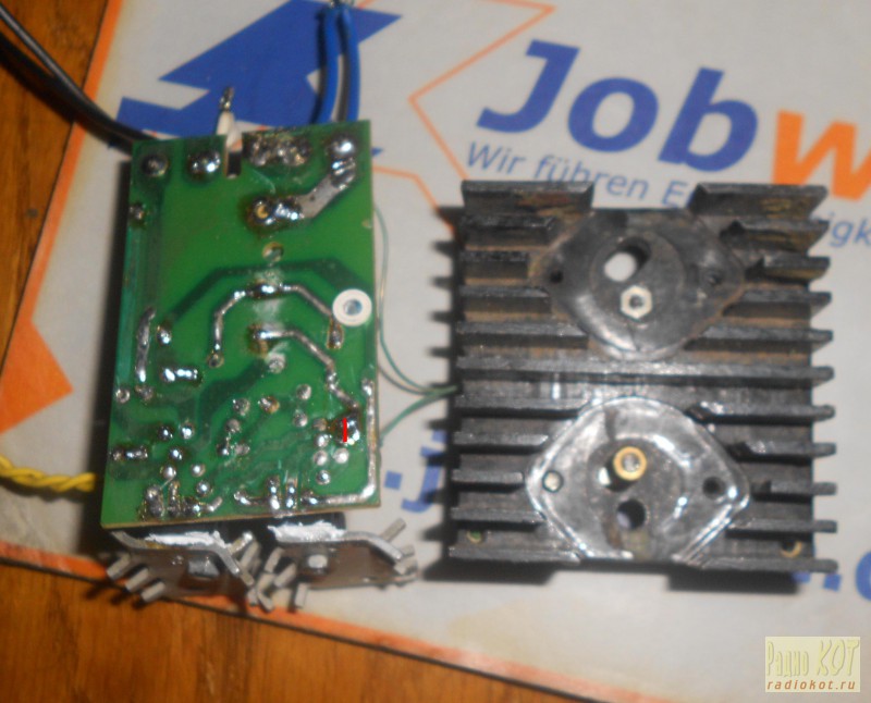

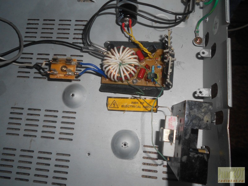

Ну и теперь пару фотографий готового БП для УНЧ.
Красным обозначено место закорачивания ОС по току.

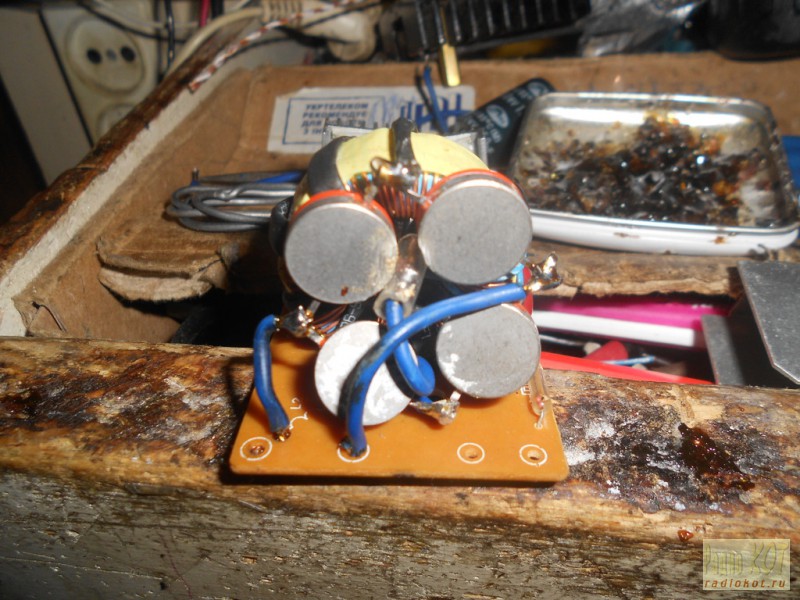

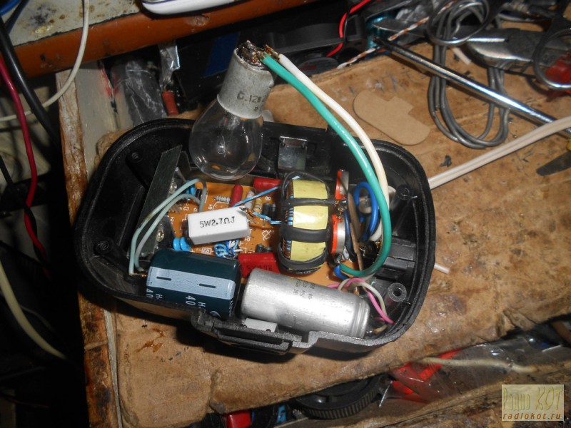

Вот еще есть вариация для шуруповерта. Трансформатор тут я не перематывал. Просто его поднял вертикально, и сбоку прилепил диодный мост. Все это дело установил в коробку из аккумулятора. И сзади поставил кнопку для выключения.
Резистор припаян на плату в свободный пятачок. Желательно применять резисторы на 10W т.к. он греется во время работы!
