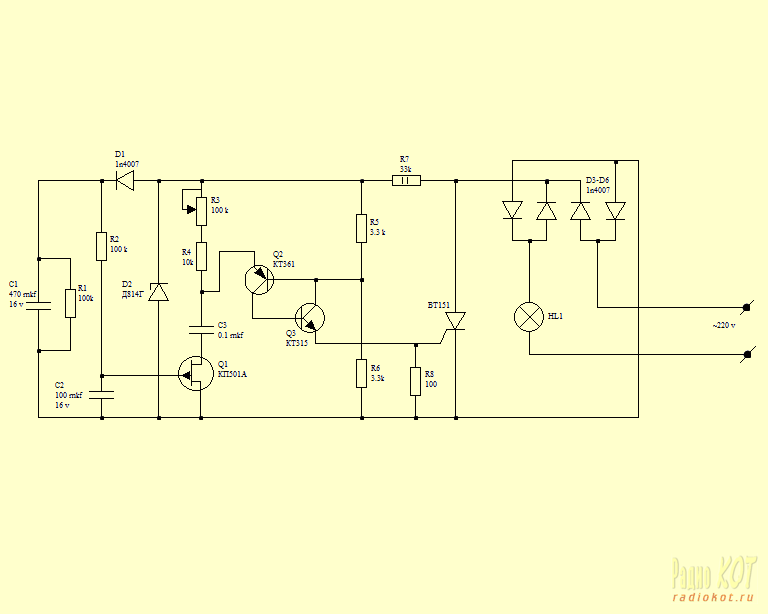

      Доброго дня. Сегодня я хочу рассказать про диммер с плавным запуском. Как вы наверно знаете лампы чаще всего перегарают при включении. За счет того что пока лампа холодная сопротивление вольфрамовой нити в лампе небольшое. И в первый момент времени ток через нить может достичь в несколько раз больше чем при постоянной работе. Этот кратковременный большой ток приводит к подгаранию нити накала. В зимнее время года частое включение уличных ламп накаливания приводит к уменьшению срока службы лампы. Поэтому сейчас все больше используют для уличного освещения газоразрядные лампы (витушки). У них срок службы заметно больше чем у обычных лампочек. И электрикам меньше работы соответственно. Поставил и забыл на некоторое время.
      Но такие лампы стоят в десять раз больше чем обычные. Соответственно в подвалах и чердаках многоэтажных домов используют чаще обычные лампы накаливания. Часто посетители подвалов и чердаков забывают выключать освещение что так же сказывается на сроке службы ламп. Именно поэтому было взято мной на заметку и сделано данное устройство. Это диммер с плавным нарастанием выходного переменного тока.
Это по сути всем известная тиристорная схема регулятора мощности. Работает диммер таким образом. За каждую полуволну заряжается конденсатор С1 и С2. Напряжение на С2 растет экспоненциально и открывает постепенно транзистор Q1. Время до полного открытия Q1 зависит от цепи R2 и С2. Выходная мощность зависит от резистора R3. Максимальная мощность зависит от типов тиристоров или от их количества. В моем случае BT151 с маленьким радиатором легко держит 100 вт. Этим устройством можно сберечь электроэнергию за счет уменьшения свечения и увеличить срок службы ламп за счет плавного пуска. Всем удачи!
