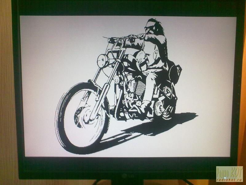

      Недавно я увлекся ПЛИСками. Помигал светодиодами, вывел цифры на семисегментник и подумал, что надо что-то полезное сделать. Не знаю почему, но на ум сразу пришла видеокарта для микроконтроллера – устройство с простым входным интерфейсом (я выбрал SPI) и выходом VGA. Также захотелось убрать недостаток контроллеров дисплеев – отсутствие буферной памяти. Если на экране большое разрешение и не достаточно быстрый контроллер, то видно как заполняется экран. Данная видеокарта лишена этого недостатка. Когда приходят данные, они записываются в одну оперативную память, а на экран выводится содержимое другой оперативной памяти. Когда кадр записан, ОЗУ меняются местами. Таким образом, не видно как кадр рисуется.
      Данное устройство может использоваться для вывода отладочных данных, изображений и показаний. Нет никакого ограничения на диагональ монитора, в конце есть демонстрация работы на 22 дюймовом мониторе и 40 дюймовом телевизоре.
Основные характеристики:
      1. Разрешение экрана – 640х400
      2. Количество цветов – монохром
      3. Двойная буферизация
      4. Интерфейс – SPI с дополнительными сигналами (выводы RESET, MOSI, SCK, STROBE). Формат совместим с контроллером T6963.
      5. Отсутствие команд инициализации

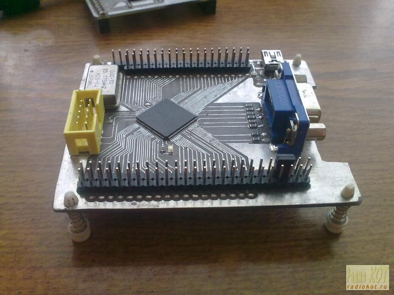

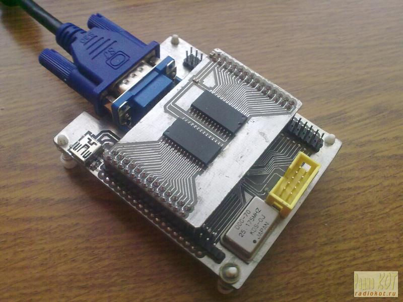

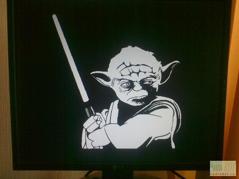

Сразу фото того, что получилось

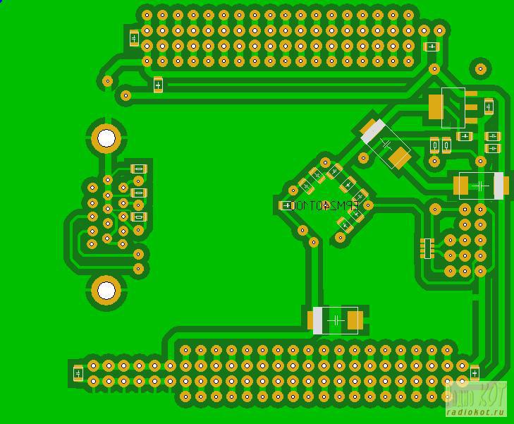

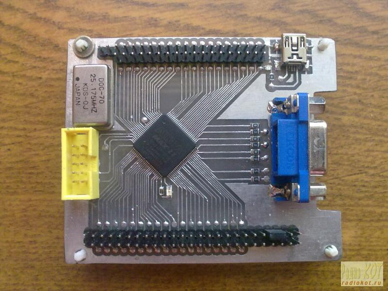

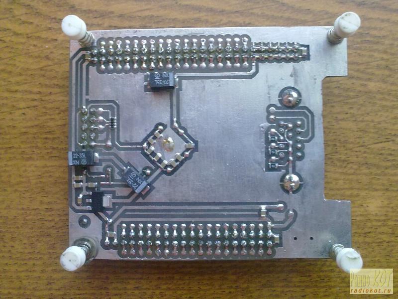

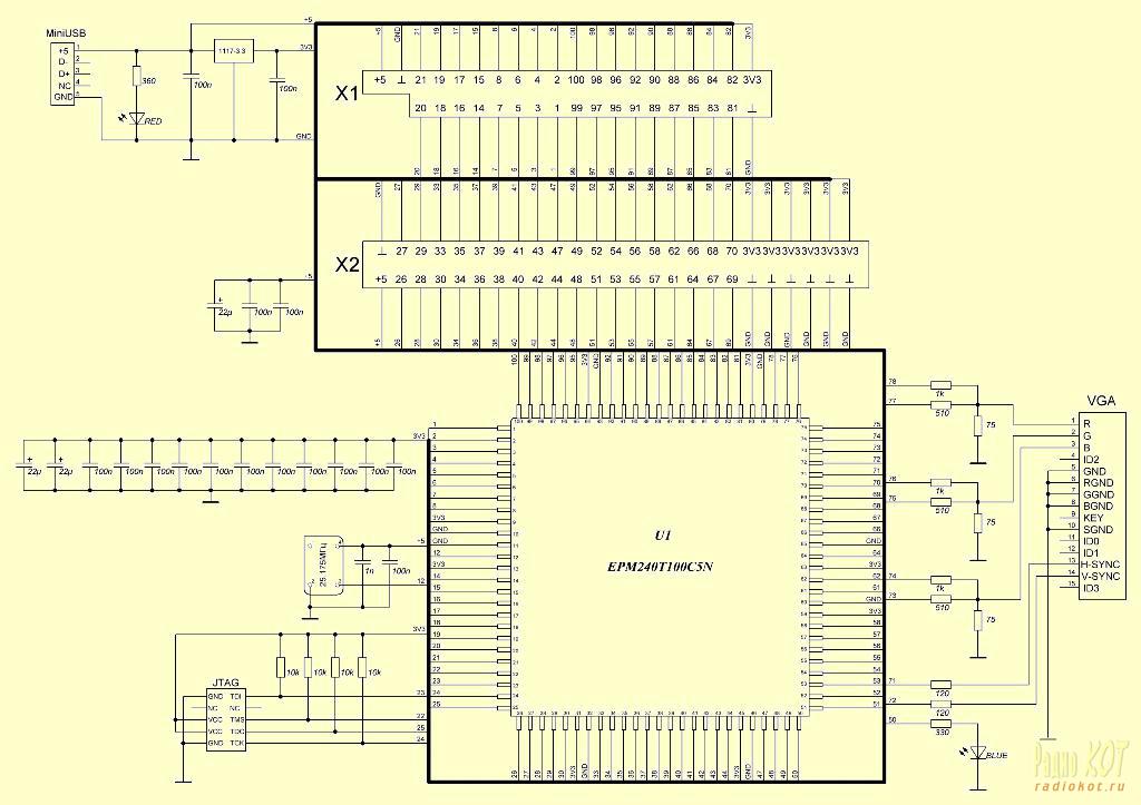

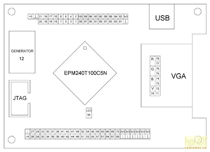

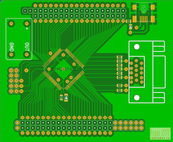

Специально для этого дела развел отладочную плату на CPLD EPM240T100C5N.
Фото отладочной платы
Распиновка отладочной платы
Принципиальная схема отладочной платы
На плате присутствуют:
     1. ПЛИС, 70 выводов которой выведены на штырьки
     2. 1 пользовательский светодиод
     3. VGA выход (по 2 бита на цвет)
     4. Генератор на 25.175 МГц для режима 640х480 60 Гц
     5. JTAG разъем
     6. MiniUSB для питания платы
     7. Стабилизатор напряжения 3.3 вольта.
Печатная плата:

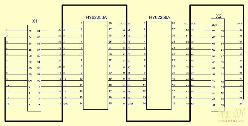

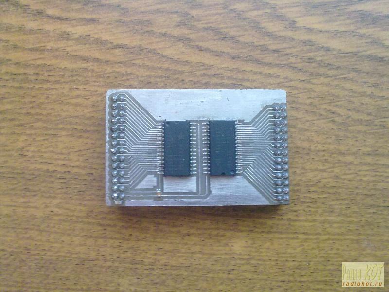

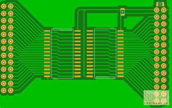

     Далее нужны 2 микросхемы ОЗУ. Так как я начинающий в ПЛИС, то выбрал SRAM. Единственные ОЗУ этого типа, которые я нашел на платах, были HY62256ALJ-70 объемом 32768 байт. Тут я чуть приуныл, так как этого объема даже для черно – белого изображения не хватает на полное разрешение 640х480. Нужно минимум 640*480/8 = 38400 байт. Поэтому было решено чуть уменьшить выводимую область до 640*400.
Фото платы расширения SRAM
Принципиальная схема платы расширения
Печатная плата
Фото собранной видеокарты

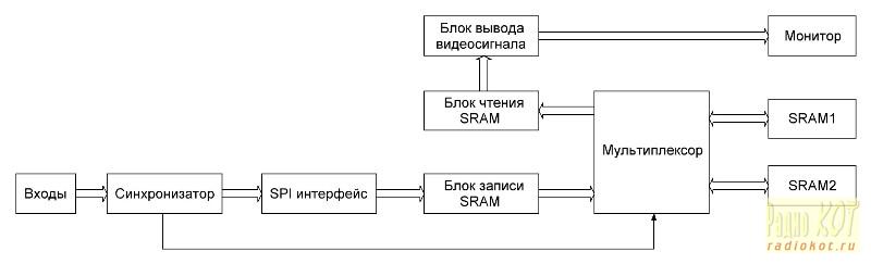

      После долгих раздумий была нарисована следующая упрощенная блок схема устройства, которая успешно была реализована в Quartus II Web Edition 13.0 SP1 на Verilog.
      Тут вроде как все наглядно, единственное может быть не понятно - зачем нужен синхронизатор. Дело в том, что сама видеокарта тактируется от своего тактового генератора, а сигнал, приходящий на нее с микроконтроллера, никак не с ним не синхронизирован. Из-за этого триггеры будут часто переходить в неопределенное состояние, и на экране будет искаженное изображение. Чтобы синхронизировать входные данные с видеокартой, надо каждый синхронизируемый сигнал пропустить через 2 последовательно соединенных D-триггера, тактируемых от генератора видеокарты. Этим и занимается блок «Синхронизатор». Также на него возложена роль переключать мультиплексор, по каждому фронту сигнала STROBE.

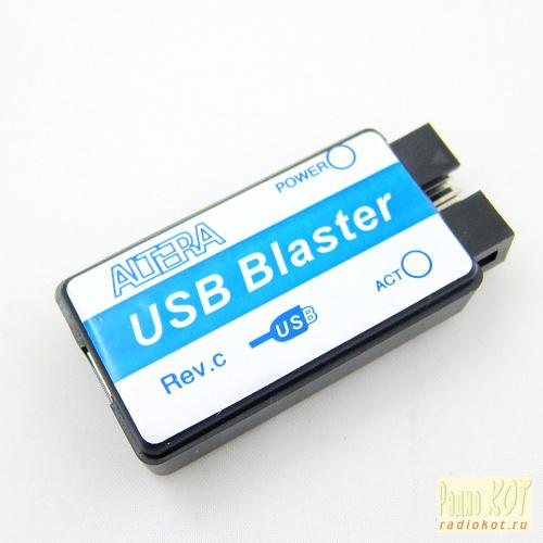

     Для того чтобы прошить ПЛИС нужно установить Quartus II. Quartus II Web Edition можно бесплатно скатать с сайта Альтеры. В качестве программатора можно использовать готовый китайский USB Blaster – примерно $10 на ebay.
Или собрав LPT программатор, например описанный тут или тут

    Данные записываются таком же формате как и в дисплей с контроллером T6963, то есть горизонтально, по 8 пикселей в байте, младшим битом вперед.
    Для конвертирования картинок можно использовать программу LCDAssistant. В настройках в графе Byte orientation выбираем Horizontal, остальное без изменений.
    Для демонстрации работы видеокарты была написана программа для STM32F103RBT6. Использован программный SPI.
