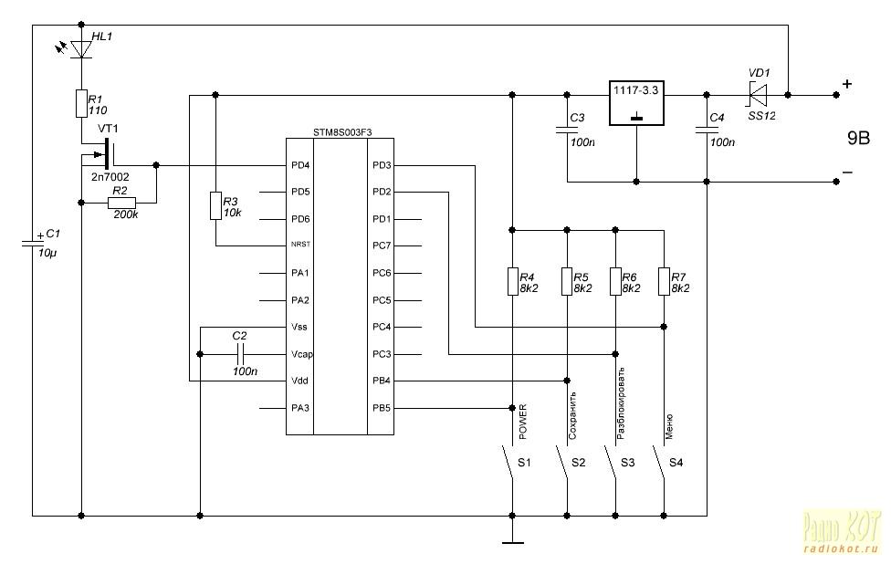

     И так, схема пульта на STM8S003F3P6:
     Номиналы деталей можно варьировать в широких пределах.

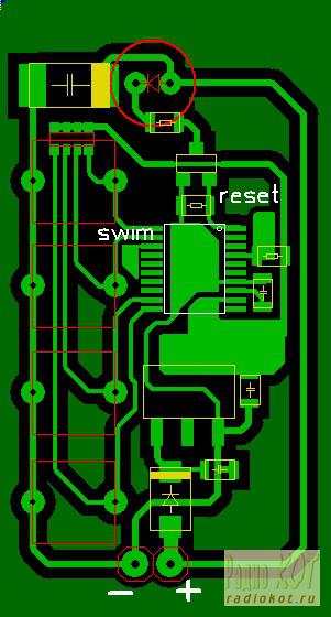

     Печатная плата пульта на STM8S003F3P6 (тут она отзеркалена):
     Для прошивки микроконтроллера оставил "пятачки" для выводов SWIM и RESET.

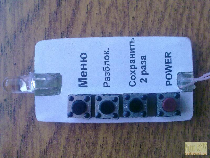

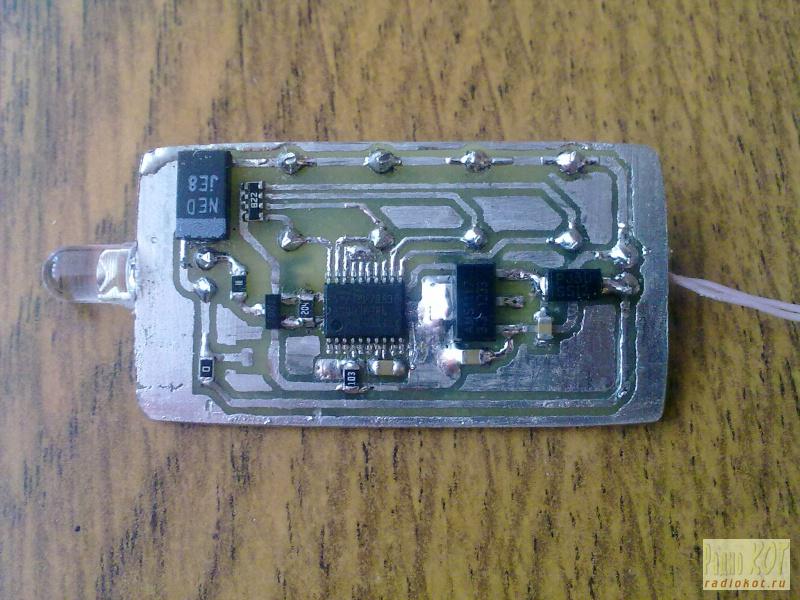

     Фото готового устройства:
     Эта плата чуть-чуть не совпадает с финальной (та что выше) разводкой, так как это была первая версия.

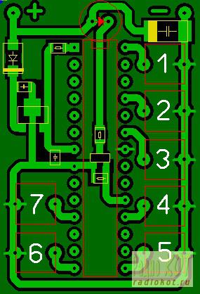

     Версия на Atmega8A:
    Схема:
     Плата:
Цифрами помечены кнопки:
   1 - Вход в сервисное меню
   2 - Разблокировать
   3 - Сохранить
Этих кнопок достаточно, но я добавил еще:
   4 - Mute
   5 - Power
   6 - Menu
   7 - Info
   Фото готового устройства показать нет возможности, так как его подарил:)

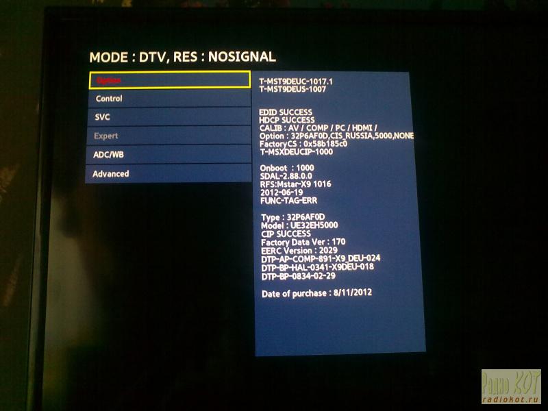

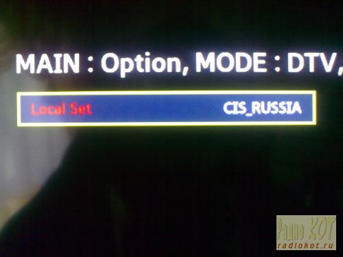

    При выключенном телевизоре жмем на кнопку "Меню" (для пульта на STM) или 1 (для пульта на Atmega) и ждем секунд 5, пока пульт шлет команды телевизору. Если все правильно, телевизор включается, и мы попадаем в сервисное меню (фото делал на изначально русифицированном телевизоре, так как нету пока возможности сделать на другом, но там точно также):
    Навигация по меню выполняется обычным пультом от телевизора, кнопками UP, DOWN, LEFT, RIGHT, ENTER, RETURN.
Внимание: в сервисном меню очень много настроек, так что можно накосячить так, что потом пожалете что влезли сюда, так что, если что не знаете, лучше не изменяйте! Все что вы делаете - делаете на свой страх и риск!

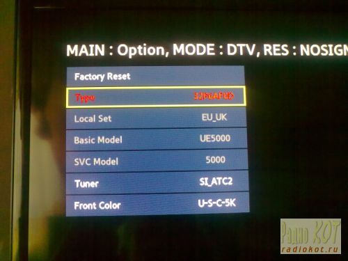

    Нажатием ENTER заходим в меню Options и видим, что смена региона заблокирована (хотя на некоторых телевизорах она разблокирована):

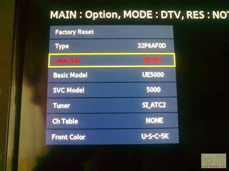

    На нашем пульте жмем "Разблок." (STM) или 2 (Atmega), и мы попадаем обратно в главное окно сервисного меню. Опять заходим в Options и видим что нужная нам смена региона разблокирована:
   Выбираем меню Local Set и, с помощью кнопок LEFT и RIGHT, ищем нужный нам регион, например CIS_RUSSIA:

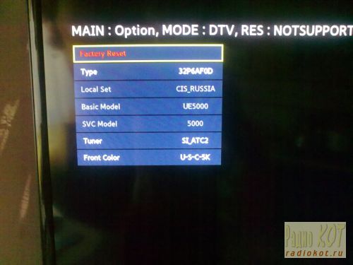

    Жмем ENTER и возвращается в главное окно сервисного меню с помощью кнопки RETURN.

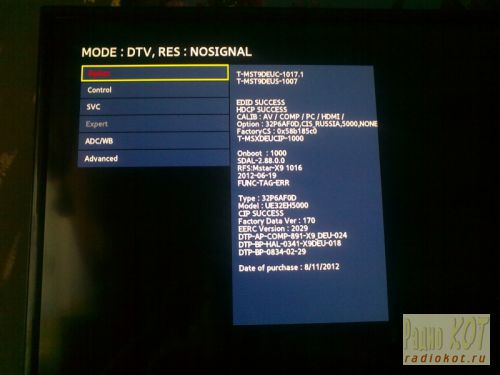

    Нажимаем 2 раза на кнопку "Сохранить" (STM) или 3 (Atmega). Тут реакция может быть разная, на некоторых телевизорах появляется красная надпись, а некоторые меняют цвет экрана, главное не пугайтесь =)
    Выключаем телевизор. Можно повторить все сначала, чтобы убедиться что смена региона сохранилась:
    Теперь включаем телевизор и лезем в настройки, находим в языках Русский выбираем его и радуемся =)
