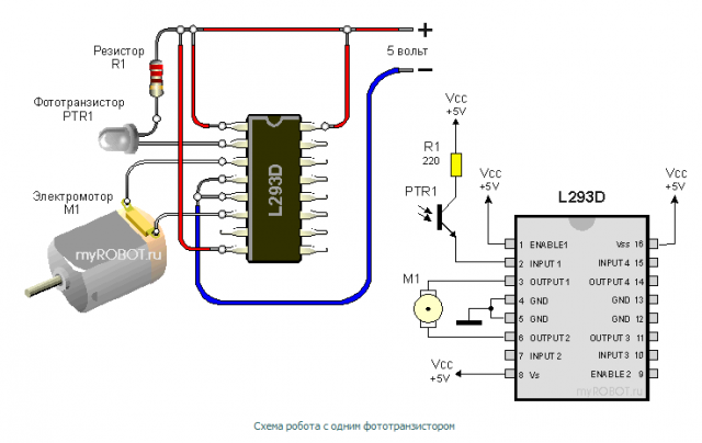

Я собрал на картонке и подключил (8 Вольт) половину схемы.
почему при полном отсутствии фототранзистора VT1 (концы идущие к коллектору и эмиттеру висят в воздухе) моторчик крутится? Когда я присоединяю эотт самодельный фототранзистор моторчик начинает крутиться очень быстро, и на свет вообще не реагирует.

Panda_Y2K писал(а):
к стати схема довольно фигово работает. Светить действительно нужно сильно, да и крутит слабо.
делал ее когда-то.
Сейчас если хочется BEAM, то сделайте что то вроде этого http://forum.cxem.net/index.php?showtopic=89777, по сути тоже самое, но работает лучше.
да, я видел эту схему, но не нашел микросхемы
